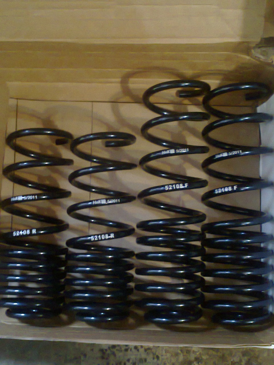

Покатавшись пару недель на джипе, понял, что ездит он только прямо, и то, если рулевая не разбита. В поворотах очень сильно заваливается и с трудом потом выравнивается. Но зато ход плавный и вальяжный. Всё это мне не очень нравилось и было принято решение полностью заменить подвеску не тюнинговую.
А именно:

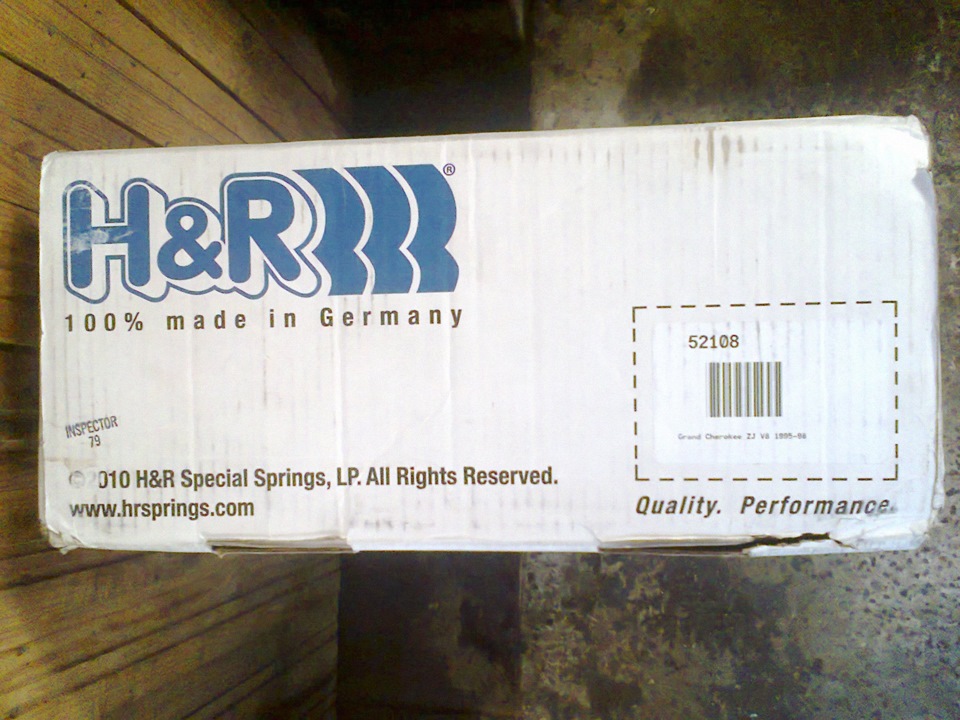

-заниженные пружины H&R 1,4 in drop,
-усиленные стабилизаторы Addco,
-регулируемые амортизаторы Koni Heavy Track,
-все рулевые тяги и наконечники.
Также пришлось изготовить регулируемую переднюю панару, чтобы отцентровать мост относительно кузова. А вообще хочу сделать жёсткую на полиуретановых сайлентблоках.
В итоге машина стала рулиться как легковушка, в повороты можно смело залетать на 100-120. Кренов практически нету. Заметно стала жёстче, пропала раскачка, при торможении мордой не клюёт. Клиренс уменьшился на 3 см. Вообщем то, что надо.

Самые дешёвые нашёл на ebay. С доставкой вышло около 12т.р.
Соприкасаются. В расжатом состоянии высота одинаковая. А под нагрузкой они проседают на 3 см.
Смотрю они с изменяемым шагом? После устанвки верхние витки не соприкасаются?
Пружины жёстче родных. 12т.р.
А цена вопроса ?
А пружины как? Не мягкие?
