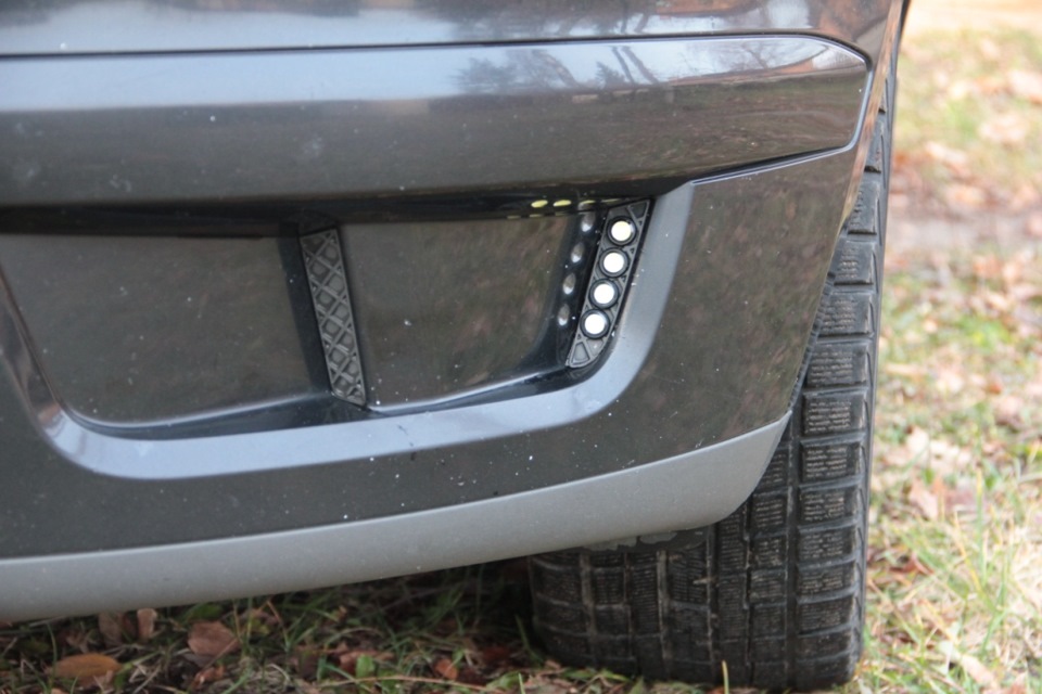

А что по подключению?

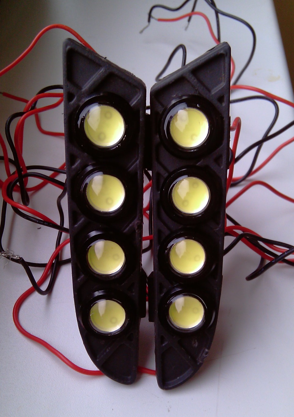

Подскажи, а как дорабатывал посадочное место заглушек в бампере… чтобы влезла задняя часть диодов (с резьбой)?
Надо лишнее просто убрать. Сама заглушка сидит хорошо и не выпадает. До сих пор всё норм, за это время поменял 4 диода
Вот где же норм? Если поменял уже 4 диода! Наверно всеже надо и стабилизатор ставить.
Да ладно уж нагнетать то )) даже лампы в головном освещении горят, а диоды которые подвержены пескострую, мойке и прочим погодным условиям и так надо сказать спасибо! Можно подумать стаб спасёт эту ситуацию )))
Хз заводские дхо работают годами, надо спросить тех кто ставил стабилизатор, как у них.

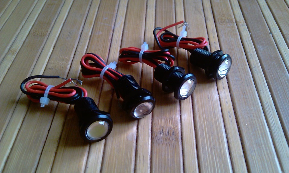

18мм диаметром?
Точно не скажу, но по-моему меньше 14-15 мм где-то
отлично смотрится, думаю себе сделать так же, только не понял чем делали дырки для диодов? и герметиком после этого еще проходили на всякий случай?
Пластик легко плавится. Берёшь шило, нагреваешь и ппрокалываешь по размеру, после подгоняешь как нужно. Ничего сложного :)

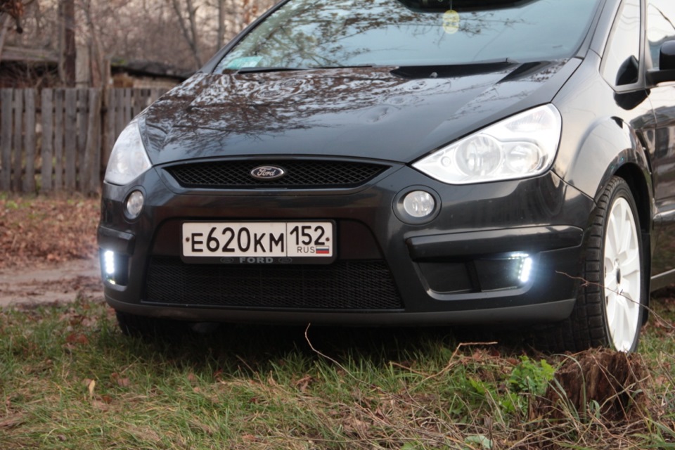

Подскажи пожалуйста, что нужно докупить к этим диодам? Какое реле необходимо и как запитывал диоды?0, напрямую от АКБ или?
Привет.
Запитал к габаритам, напрямую, без реле и прочей фигни. Работают почти год без нареканий. По уму надо конечно надо к питанию подсоединять, но я не стал выдумывать велосипед и сделал как проще.

250р за 1 шт. всего 8
ого. Я брала по 150 за штуку. Намано.
Ну если брала такие же то нормально, а если другие то возможно что скоро они "крякнут". Кто-то в начале мне писал что линзы у них отклеиваются и на долго их не хватит, но мои живут как новые))

А как снимаются эти пластиковые накладки с бампера?
Можешь их снять тонкой, плоской отвёрткой. Ковырнёшь и всё ок или можно снять колесо и подкрылку и выдавить изнутри, но первый вариант гораздо проще.

Если ты имеешь в виду железки с резьбой и гайками, так это уже готовый глазок ДХО, производитель Энергомаш
А если ты имеешь в виду пластиковую хрень куда диоды врезал, так это заглушка фальшжабры из бампера.
Хорошо получилось. Подключил через блок ДХО? Если нет лучше через блок. Светодиоды долго проживут + правильный режим работы дхо
Нет, напрямую. Хочу в ближайшее время через блок подключить.
Это правильное решение :)

У этих светодиодных модулей проблемка есть — через некоторое время отваливаются линзы — они приклеены к окантовке алюминиевого модуля и от постоянного нагрева от тепла светодиода клей иссыхается. У меня они "опали" через 2,5 месяца постоянного использования.
И многие про "герметичность" пишут, точнее про ее отсутствие
Нет, как раз они герметичны. Вся проблема в том, что когда клей высыхает, он высыхает "сразу" =)
И что немаловажно — их обязательно нужно подключать через драйвер, иначе уже сами светодиоды проживут так же не долго.

Но для ДХО — низковато сидят.
А по мощности диоды какие?
По поводу низковато сидят спорно, т.к. нет чёткого правила по месторасположению ДХО, а в моём случае это единственное место где они сидят как родные. Мощность — ХЗ, но лупят как надо!
Тут даже не в правилах дело, а в самой идеи ДХО.
Они ведь нужны именно для того, чтобы обозначить авто на дороге.
И я абсолютно согласен, что это самое гармоничное место на Максе.

Согласно ГОСТ Р 41.48-2004, пункт 6.19 устанавливать дневные ходовые огни можно, но естественно в соответствии с требованиями. 6.19. Дневной ходовой огонь 6.19.1. Установка Факультативна на автомобилях. Запрещена на прицепах. 6.19.4. Размещение 6.19.4.1. По ширине — точка поверхности, видимой в направлении исходной оси, наиболее удаленная от средней продольной плоскости транспортного средства, должна находиться на расстоянии не более 400 мм от края габаритной ширины транспортного средства. Расстояние между внутренними краями двух видимых поверхностей должно быть не менее 600 мм. Это расстояние может быть уменьшено до 400 мм, если габаритная ширина транспортного средства составляет менее 1300 мм. 6.19.4.2. По высоте — на расстоянии от 250 до 1500 мм над уровнем грунта. 6.19.4.3. По длине — на передней части транспортного средства. Это требование считают выполненным, если излучаемый свет не мешает водителю непосредственно или косвенно в результате отражения зеркалами (заднего вида и/или другими отражающими поверхностями транспортного средства. 6.19.7. Функциональная электрическая схема В случае их установки дневные ходовые огни должны включаться автоматически, когда приведен в положение "включено" орган управления запуском/остановом двигателя. Должна быть обеспечена возможность приведения в действие и отключения функционирования автоматического включения дневных ходовых огней без помощи инструмента. Дневные ходовые огни должны выключаться автоматически, когда включаются головные фары, за исключением тех случаев, когда головные фары включаются на короткий промежуток времени для сигнализации участникам движения.
Ну ты просто убил меня этим текстом, лучше скажи они по ГОСТу?
Буду краток :-) нет
Я так понял из за требования автоматического отключения в момент включения ближнего света пункт 6.19.7?
Автоматическое включение при движении и автоматическое выключение при включении ближнего света.
Поверь ночью эти светодиоды нехило слепят при том что нифига не освещают.
Это решается установкой релюхи, в ближайшее время сделаю. Даже в новых авто ДХО не выключаются при включении ближнего света, а всего лишь притухают. Если так рассуждать любые ДХО вне ГОСТа.
Новые авто со штатными ДХО сертифицированы и они соответствуют ГОСТу. А схемы включений полно в интернете. Я свои подключил через 2 реле НР и НЗ (5-контактное реле от жигулей). Один сигнальный провод от приборки — индикатор "D" второй от фары ближнего света. Теперь при движении ДХО работают, при включении фар гаснут.
Согласен, всё по правилам, но надо будет поработать с этим. Но гаснуть они не будут, а вот притухать это сделаю…
