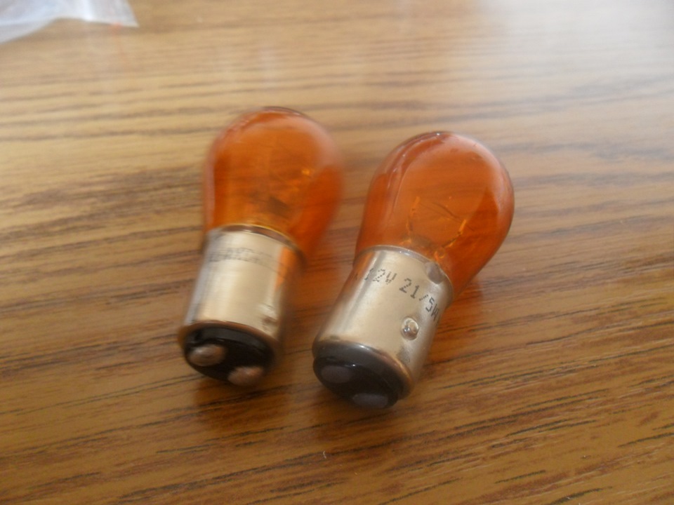

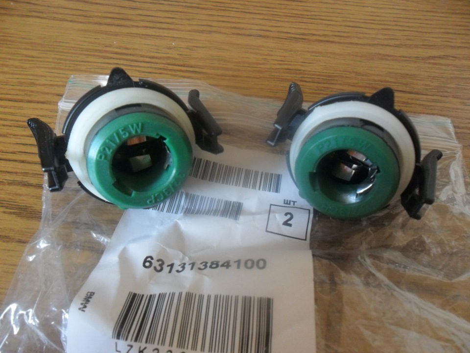

Привет други! Как-то лазая в нете наткнулся на фотку американки, габариты в поворотах -это круто подумал я! Ну начал готовится для реализации этой фишки. Идея колхоза отпала сразу, зачем изобретать велосипед, если можно заказать оригинальные патроны для американок. Заказал патроны+ фишки к ним у одних ребят, патроны приехали, фишки потерялись. Вот блин, ладно поехал к другим- заказал/забрал. Купил лампы на 3 контакта ( 5W габариты, 21W поворотники). Вот все дабро

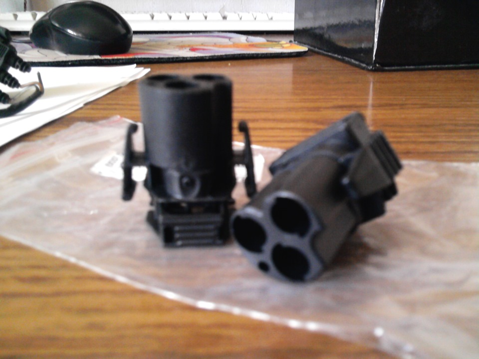

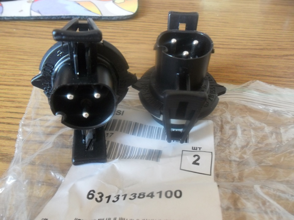

Для фишек нужны прямые контактные разъемы, у обычных поворотников они Г-образные.
Для каждой по 3 прямых разъема, их можно заказать новыми. У меня нашлись только два прямых разъема. Да и к тому же не хотелось резать уже имеющиеся разъемы, поэтому после небольших доработок фишек все стало как надо. В одну фишку становятся два Г-образных (были) и один прямой (добавил) контакты. Собрал, подключил все супер!

а можно, пожалуйста номера патронов и номера патронов, фишек и коннекторов
Номера габаритов usa
63131384100-патроны.
61131378410-фишки.
Еще нужны прямые разъемы для фишек, у обычных поворотников они Г-образные.
как они выглядят или номер можно ?
не могу понять о чем речь
Есть фото в этой теме. Не открываются?
на фото увидел трехконтактные фишки и трехконтактные разьемы патронов. что из этого есть "прямой разъем"? :/
в фишку №61131378410 вставляются разъемы №61 13 0 007 441(61 13 0 007 442)
-3 штуки.
В стоковую фишку иду 2 разъема №61130007445 (61 13 0 007 446)
