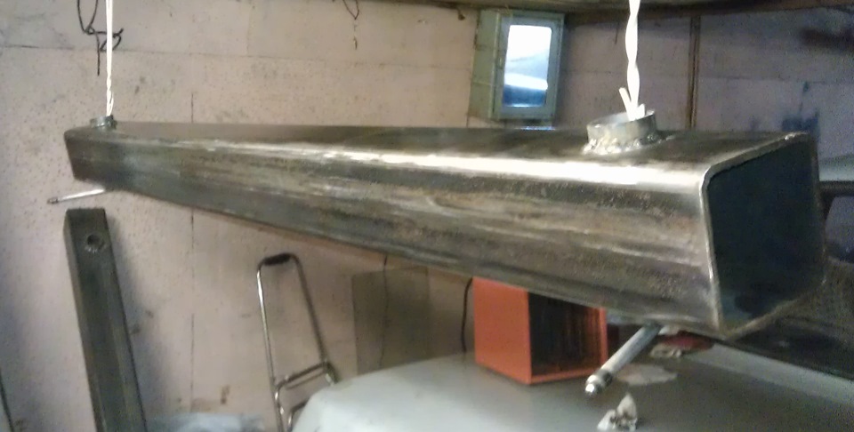

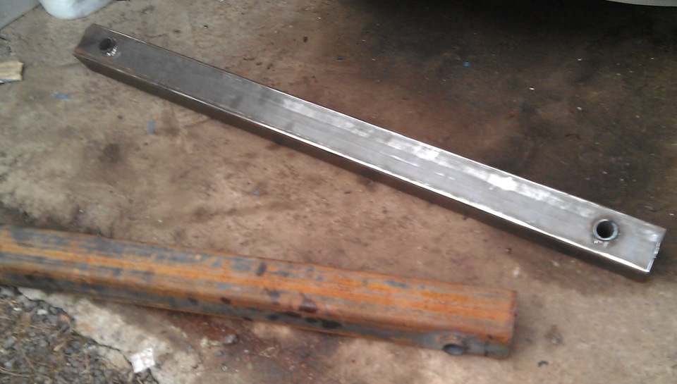

Так вот сегодня наконец собрался и пошел готовить новые пороги к внедрению. В первую очередь, решено было зачистить их от лишней коррозии, хоть производитель краски громогласно и заявляет что ее можно класть прямо на ржавчину, и у меня в принципе нет поводов ему не доверять, однако чисто из соображений что хуже не будет, да и шлифовальных дисков мне для дела не жалко. Фактически это результат "до" и "после".
Далее, из подручных материалов был сооружен подвес, который даже сумел выдержать всю эту конструкцию и работа закипела.

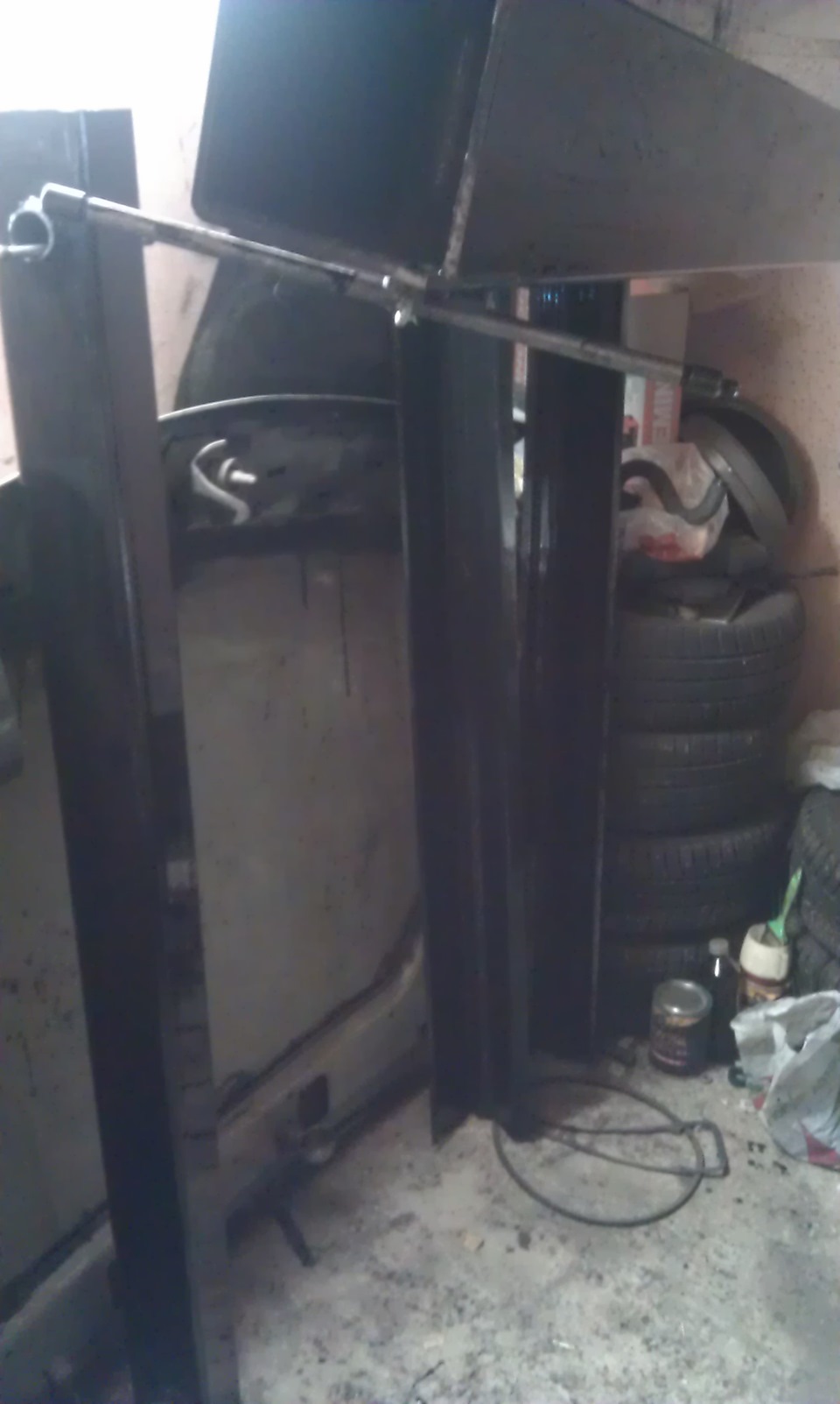

Надо сказать, первые мазки ясно дело не особо удались, то растворителя перебор, то краска аж свисает, однако покрасив две стороны я уже приноровился, а под конец и вообще махал кистью не хуже какого нибудь маляра-первокурсника. Покрасив вставки, я перешел на внешнюю стенку порога, у которой и вовсе требовалось покрасить только внутреннюю часть.
Собственно на данном результате я пока и остановился, завтра, как предписано на банке, для пущей надежности буду наносить второй слой.

не подскажешь размер профиля ? тож хочу подобное замутить
я брал 100х100 и малость промахнулся, ибо там где скос, полость меньше, по идее 100х80 должен войти идеально
