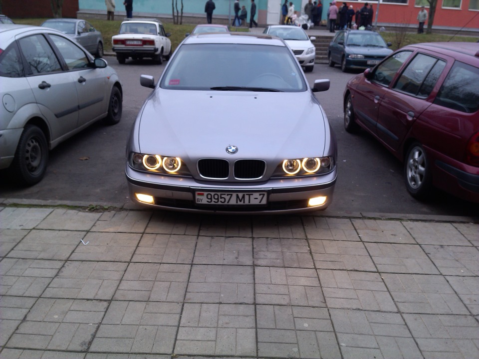

В моем автомобиле был очень плохой штатный свет. Фары светили в землю, ездить ночью было очень дискомфортно и в постоянном напряжении. Отрегулировать не представлялось возможным из-за укоревших тяг. Так как предстоял ночной перегон в 700 км было решено сменить оптику на новые рестайлинговые ксеноновые фары Hella.
Пришлось потратить: 600долл новые оригинальные фары Hella(идут в сборе со всеми лампочками) + оригинальные переходники(т.к. у меня дорестайл) 35 + два блока розжига для ксенона 50 + переходники для блоков розжига 20. ну и 40 работа. итого: 745 долл. много, но поверьте оно этого стоит.
п.с. если авто рестайл — исключаем переходники за 35
если рестайл с ксеноном — исключаем все кроме фар
Съездил на регулировку. нет слов, новые линзы, стекла и лампочки делают свое дело — ночью на трассе при скорости 140-150 км/ч чувствуешь себя абсолютно комфортно. обочина освещается полностью и правильно — все просматривается, ничего не пугаешься, в темноту не всматриваешься в выпученными глазами. Теперь ездить ночью стало в удовольствие, скажу вам господа свет в е39 отменный.
Но и соответственно внешний вид.
Теперь мы выглядим так:

крутяк))) а как ты их запихали туда не вкурсе? там вроде как надо отверстия делать и кузов постучать ))
стали вообще без проблем, немного нужно только трубку кондиционера отогнуть в сторону.

Сделай нормальные фотки когда они не грязные. Покупка серъездная.
