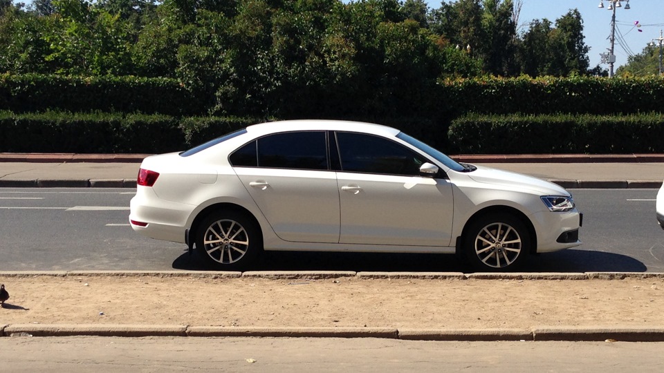

В связи с приближением зимы решил я озадачится защитой лакокрасочного покрытия. Выбрал я для этого дела жидкое стекло Willson Body Glass Guard.
Покупал в интернет магазине полироль и дополнительно так называемый очиститель от того же производителя Willson BASE MAKE CLANER.
Делал все по инструкции. Были смешаны 2 компонента и как говорится поехали…Наносил её по частям и оставлял на 10-15 минут, после чего располировывал идущей в комплекте желтой тканью. Еще после 5-10 минут проходил зеленой тканью.
Весь процесс у меня занял 5 часов.
Дополнительно обработал лобовое и передние стекла антидождем Aquapel.
"Жидкое стекло" Willson + Aquapel

А эти капли движущиеся вверх, не отвлекают от дороги?
Я никакого дискомфорта не ощущаю.
а у меня антидождь ГЛАКО-результат тож не плох.
