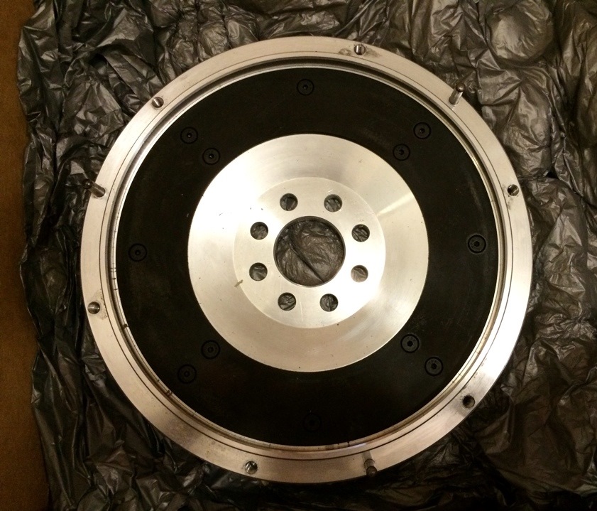

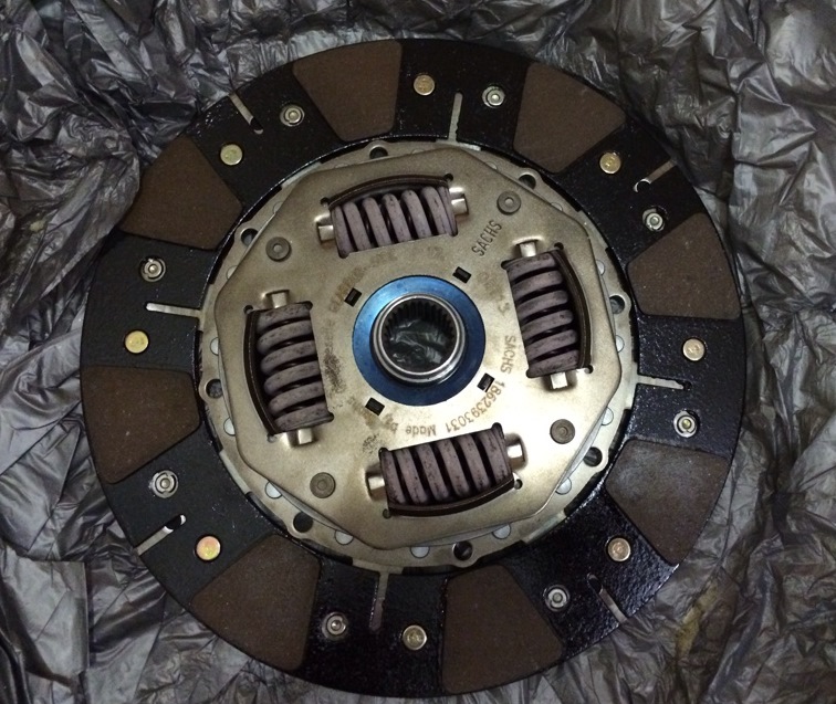

Одно сцепление умерло практически сразу после перехода на K04. Второе при бережной эксплуатации неплохо себя чувствовало уже почти год, но пиковый крутящий момент при резких ускорения на 1-ой и 2-ой передачах не всегда держало и иногда начинало не очень приятно пахнуть, греться :( И тем самым ограничивало возможности дальнейшего увеличения мощности.
Очень долго искал подходящую замену. Как оказалось это дела далеко не простое для коробки, идущей с двигателем BZB. Спасибо огромное Сергею, которые измерил родное сцепление и очень мне этим помог. Одной из немногих компаний, которые ответили, оказалась Clutch Masters. После достаточно длительной переписки пообещали собрать комплект с алюминиевым одномассовым маховиком и FX350 диском сцепления.
10 дней на изготовление, немного больше месяца на доставку почтой России и сцепление уже в Москве и установлено )

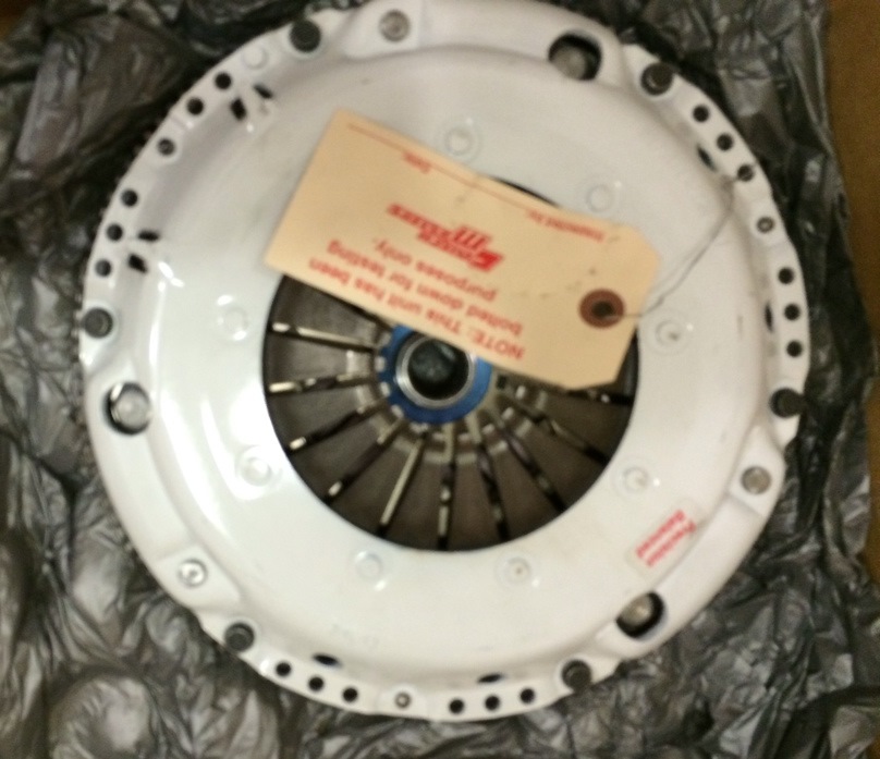

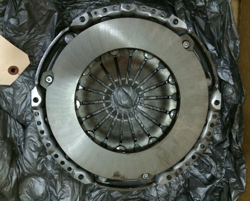

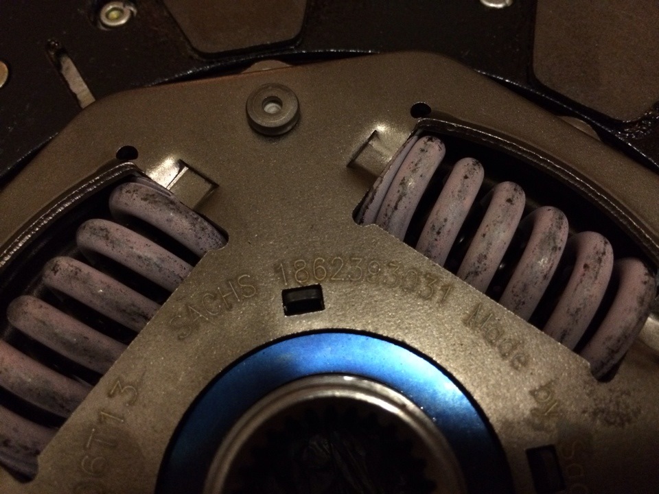

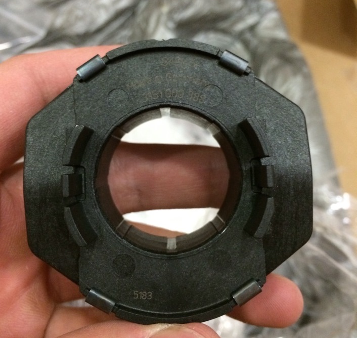

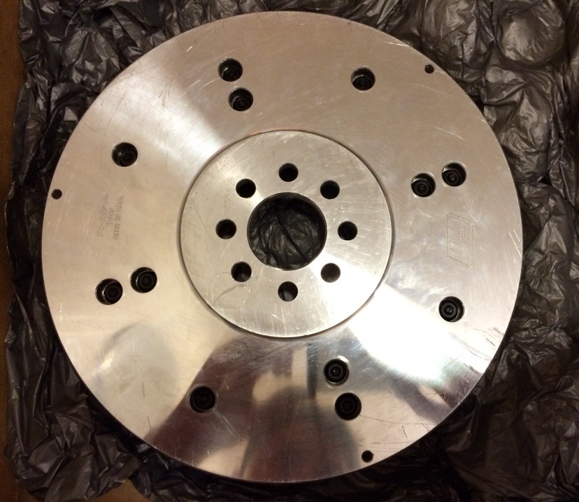

Что из себя представляет кит:
— одномассовый алюминиевых маховик, изготовленный на заказ по параметрам родного сцепления;
— выжимной подшипник Sachs;
— корзина с маркировкой Sachs, окрашенная в белый цвет :) и, возможно, с другими пластинами. Точно не могу сказать, т.к. сравнить не с чем;
— диск сцепления Sachs с замененными фрикционными накладками;
— болты, центровочный инструмент и т.п. нужное для установки.
PS: каждому покупателю бонус кепочка отвёртка Clutch Masters
PPS: вес родного сцепления в сборке почти 16 кг., вес кита CM — меньше 11-ти

В вашем случае во сколько все обошлось? И как пока оно, держит?
Похоже у октавии 1,8 такая же сцепа и коробка.
Как на вас сослаться при общении в Кевином? Собранные вам компоненты наверняка у енго в заказе остались.
Сцепление держит, но не могу сказать, что по городу на нём комфортно ездить. Когда прогревается, начинает моментально схватывать, что в пробках оооочень утомляет. Аккуратно тронуться довольно сложно. На холодном практически не отличается по ощущениям от стока.
Да, Кевин планировал этот комплект продавать как готовый. Возможно, даже на сайте уже появился. Он у меня уточнял, на какие машины подходит. Пишите, что нужно для VW Passat, Skoda Ocatavia 1.8 TSI BZB with 6MT (если у вас BZB двигатель)
С установкой никаких сложностей не возникло — по всем параметрам на 100% подошло на замену штатному. По эксплуатации, есть неприятная вибрация при трогании с места и трогаться приходится с более высоких оборотов, т.к. маховик стал намного легче и схватывает резче.
Сам выжим практически не отличается от стокового. Возможно из-за того, что заодно поменял рабочий цилиндр, а старый уже был не в самом лучшем состоянии.
Насколько хорошо держит пока сказать не могу, т.к. нужно 500 миль обкатать его, чтобы притёрлось.
