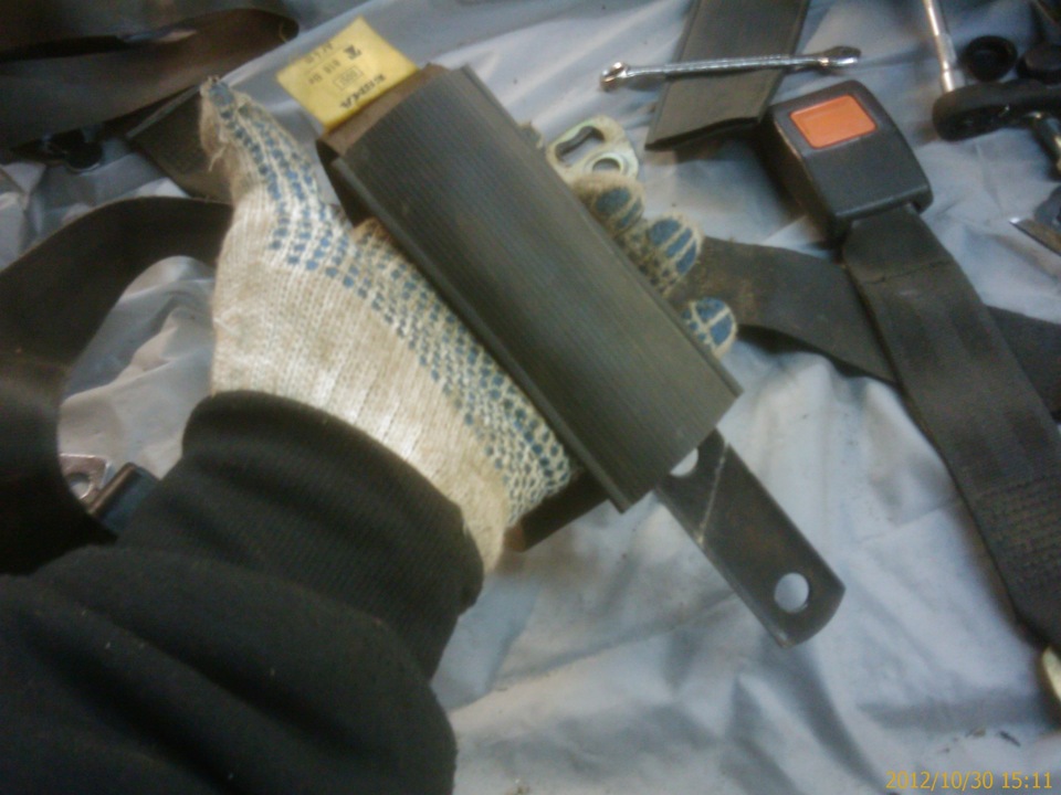

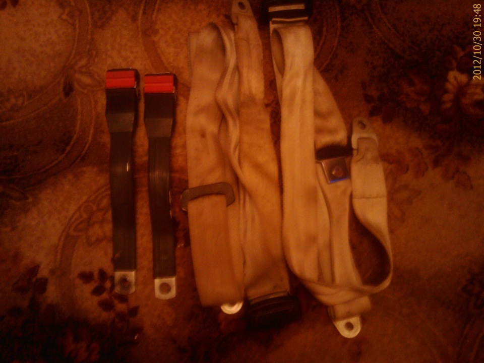

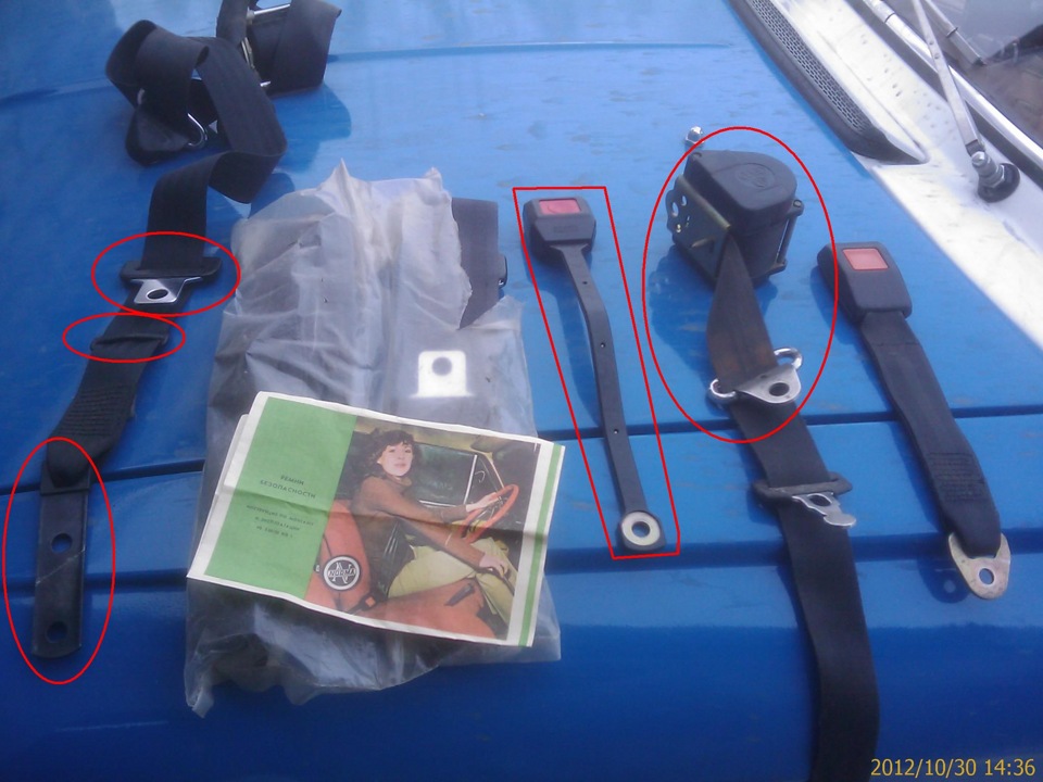

мы имеем:
слева на право
— передний ремень безопасности инерционный от 2140SL
— упаковка новых ремней NORMA с замком
— задний ремень безопасности инерционный от Audi 100 в кузове B2 с замком на ремне

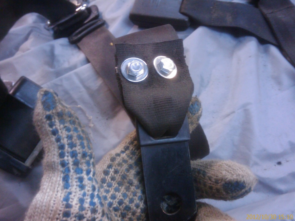

красным обведены части которые я использовал. дело в том что замков ремней передних у меня увы нет, когда снимал с донора они оказались вживлены в сидения. снять не получилось. сначала пытался вскрыть корпус задних замков чтобы заменить ременное крепление на кронштейн — но не получилось. корпус монолитный просто:) поэтому пошел другим путём.

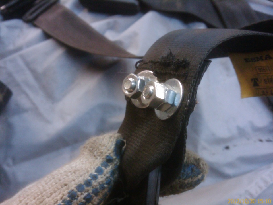

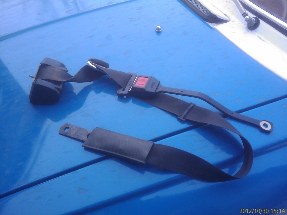

итак, отрезал от ремня 2140SL нижний крепёж, ибо он длинный, чтобы при установке ремень не мешал. также от него был взят ограничитель ремня, и сама пластина.
недавно дедок мне продал кучу запчастей, среди них нашлись 2 комплекта совдеповских ремней норма, новьё, в запаянной упаковке. отсюда взял замок. кста, если кому сами ремни нужны — могу продать. новьё. тока без замков. есть второй комплект с замками. состояние идеальное, только с завода:)
ну а от ремней ауди мне нужна была только катушка и поперечина на стойку.
разрезаем аккуратно швы на ремне ауди, собираем в правильной последовательности. после чего фиксируем разрезанное. по идее надо было это дело прошить на машинке. но машинки у меня нет, да и влом. сделал проще
имхо никуда не денется:) ну а чтобы эту порнографию скрыть и не травмировать эстетическое естество, закрыл это дело резинкой всё от тогоже ремня 2140SL.

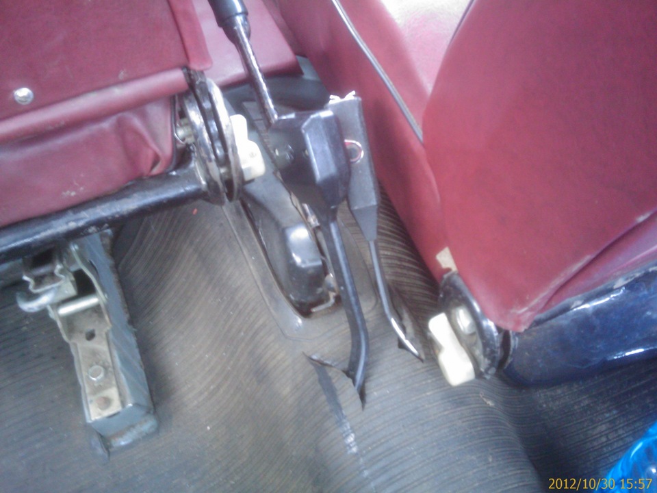

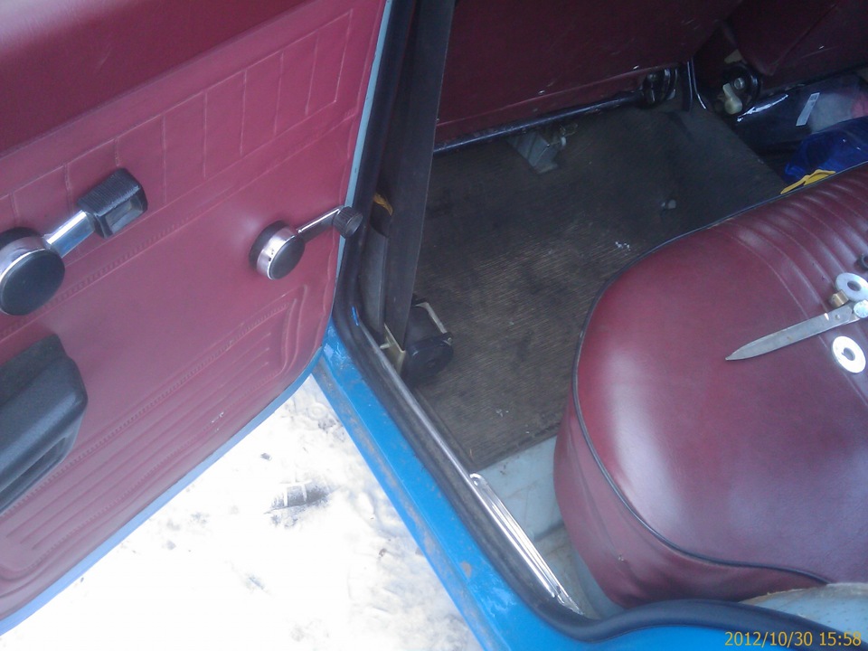

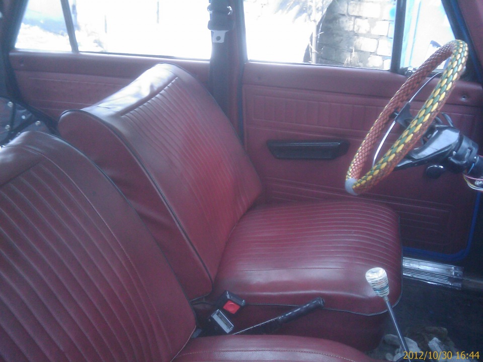

вот так всё выглядит в сборе

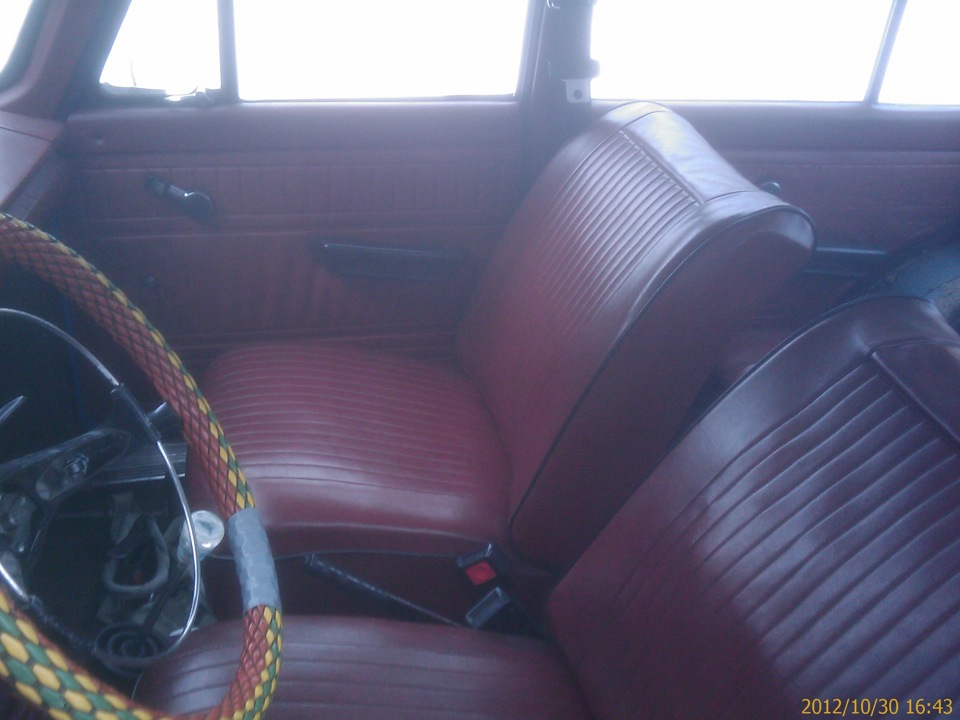

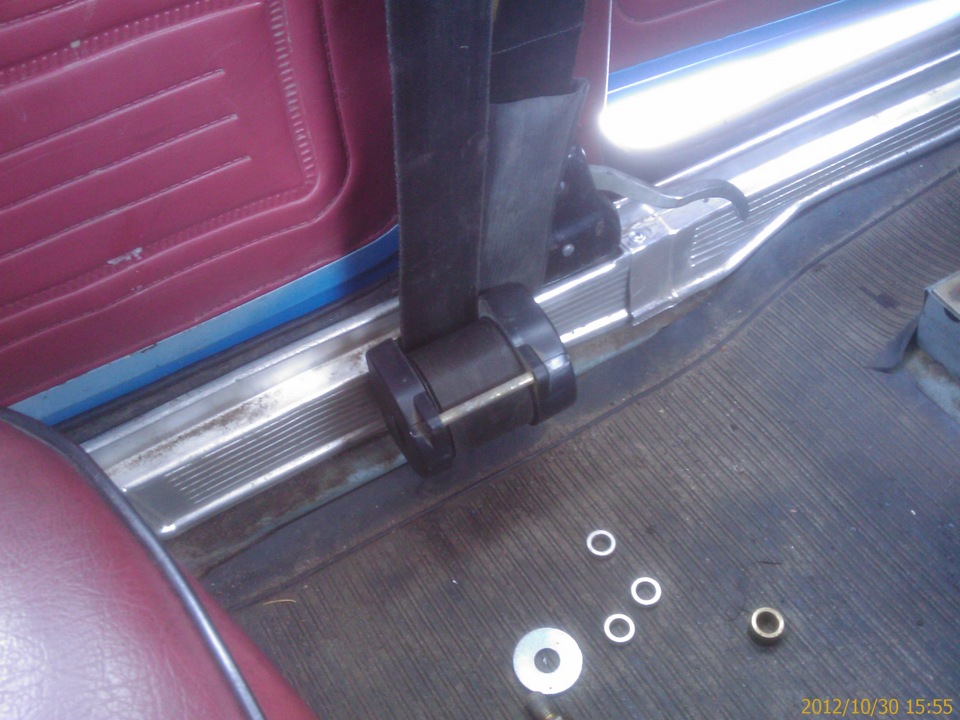

ну а дальше фото процесса и финала установки
счастью гномов не было предела:) всем советую:)

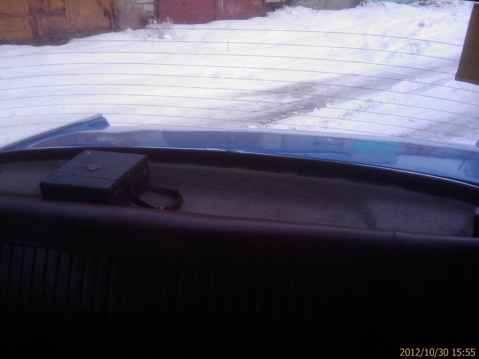

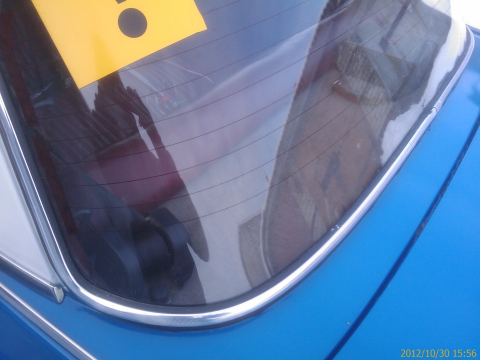

также была установлена задняя полка от 2140SL
просто потому что никак не могу найти родную. гараж её зохавал походу:) а эта нашлась дома:)

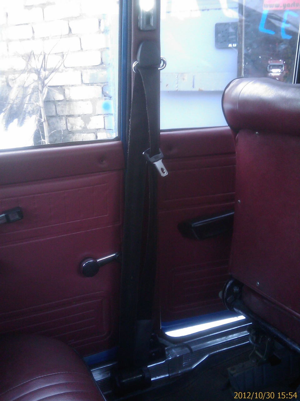

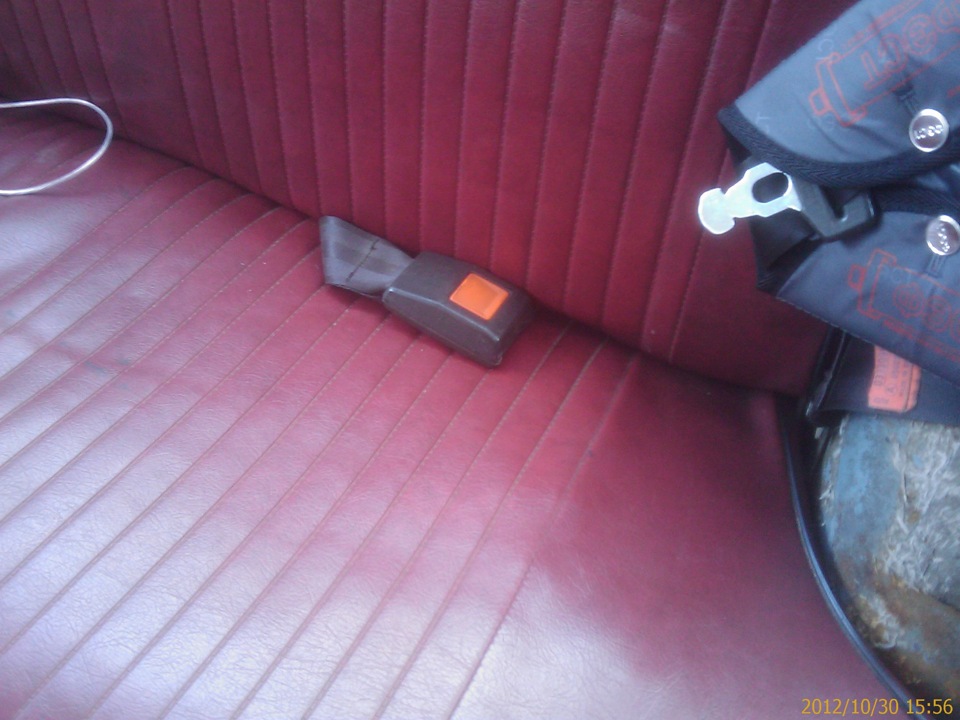

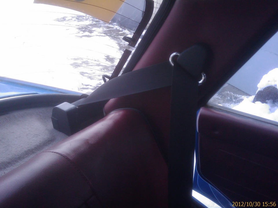

ну и был уставлен пока что только левый задний ремень безопасности. ибо у хозяйки есть сын:) всё от тойже ауди. ну тут мудрить не пришлось. встало как родное. порадовало что весь крепёж под ремни предусмотрен с завода. только заглушки выковырял да в боковой накладке дырку сделал. красота имхо, как родное смотрится:)
всем советую короче:) думаю найти такие ремни на разборках старых немцев — ниразу не проблема. а вот родные ремни

Привет, а как ты в задней полки закрепил "моторчик " ремня?
насколько я помню — там заводская закладная гайка
прям под полкой в кузове?
прямо в самой задней полке. кожух поднимаешь и там гайка под ремни.
Понял, спасибо!) Завтра буду внедрять)
но этот московский был. незнаю как на ижевских. может не быть
Может быть, хотя по идее кузова в основном одинаковые должны быть
надо смотреть. удачи
Спасиб)

Ваащеее ништяк! А что до сих пор вставочку в руль не инсталлировал? Бобина эта в ногах у задних бывает напрягает, у мну в 2140 поставлены подтяжки от "Люкса", хоть вроде и родные, а всё равно торчат и невровень выпирают =)
да всё никак гравировкой занятся не могу:) то одно то другое:)

ну кста с сиденьями тема. в идеале найти такие сиденья у которых и ремень и ответная часть встроены в само сиденье. тогда не будет катушки в ногах второго пассажира которая всёж не очень красиво выглядит, да и мешается ногам чутка
Ну это было бы отлично!:-)
