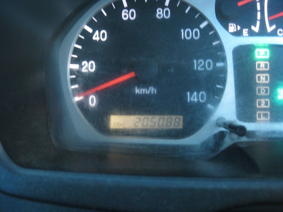

Регламентный пробег — 7500км
Общий пробег — 205000
Реальный пробег — 205088

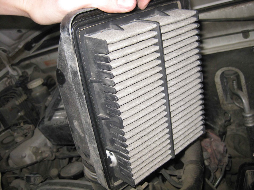

— Проверка состояния воздушного фильтра

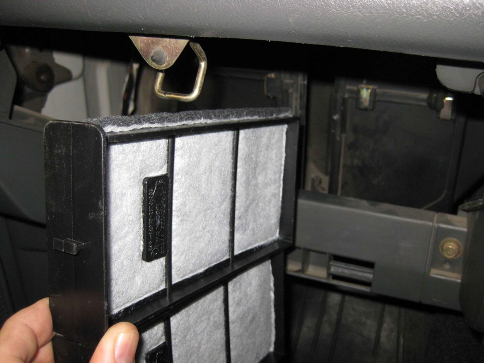

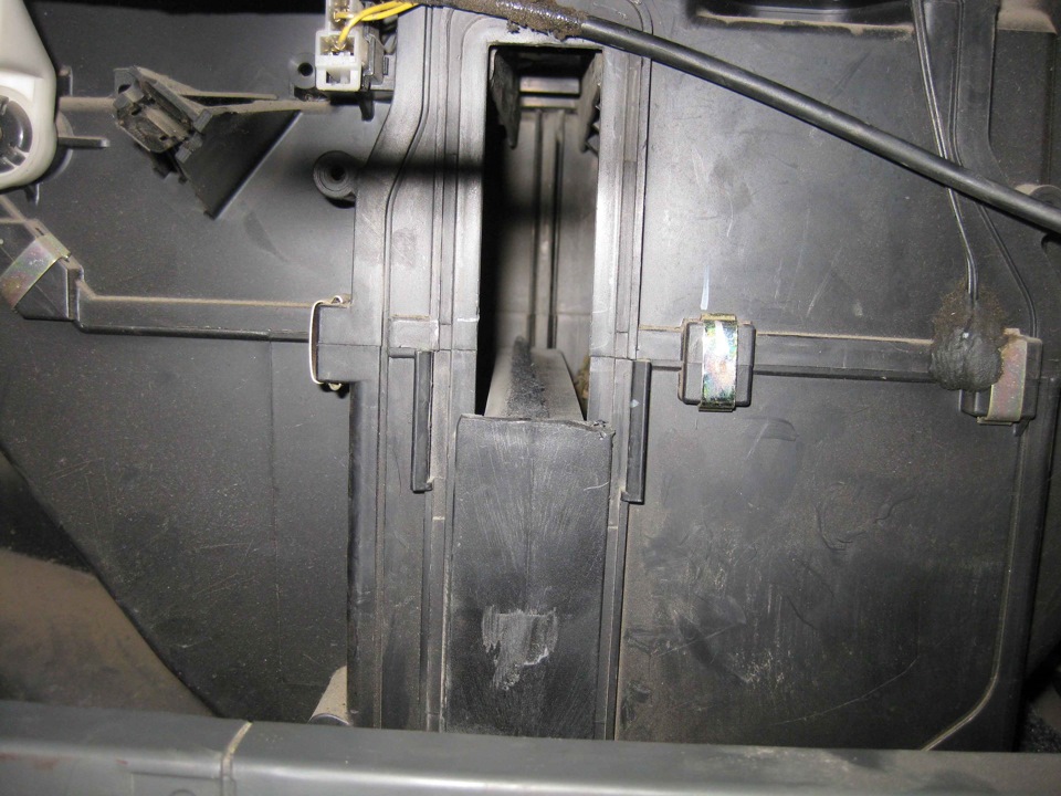

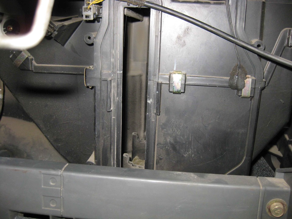

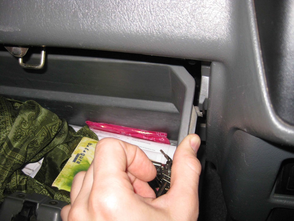

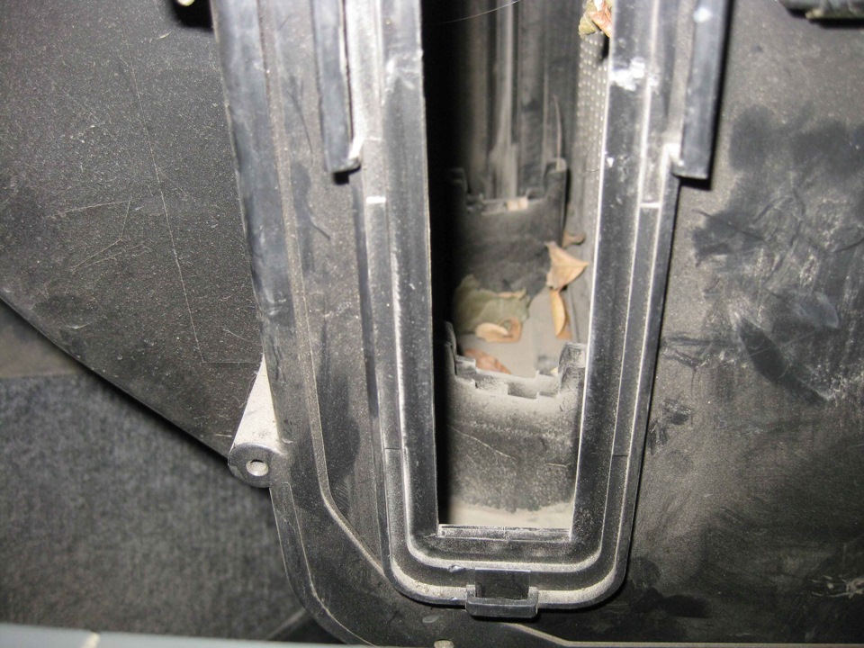

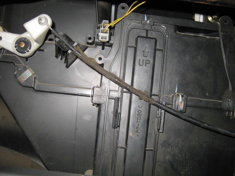

Начну с замены салонного фильтра.
Процедура очень легкая и занимает буквально 5-15 минут (в зависимости от опыта).
Процесс:
1. Снимаем бардачок сдавливая по очереди с двух сторон в указанных местах

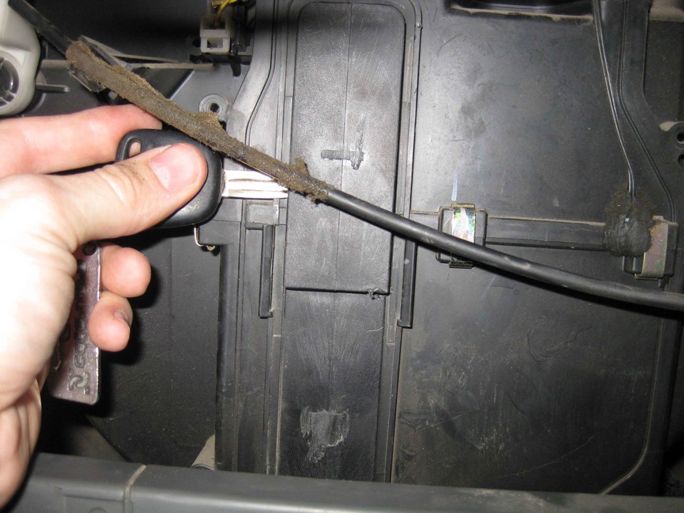

2. Снимаем верхнюю крышку: перемещаем ее чуть-чуть вверх, хватаем за усы по центру и сдавливая вытягиваем на себя

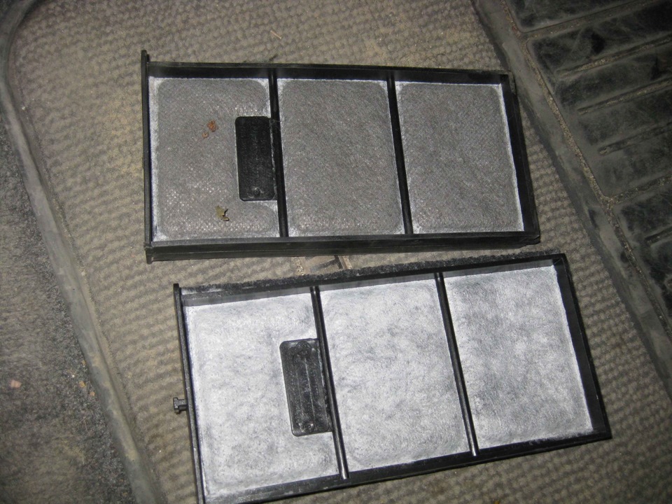

3. Поддеваем отверткой или ключем зажигания верхнюю половину фильтра и вытаскиваем на себя
4. Нижнюю половину руками поднимаем вверх и также свободно вытаскиваем на себя

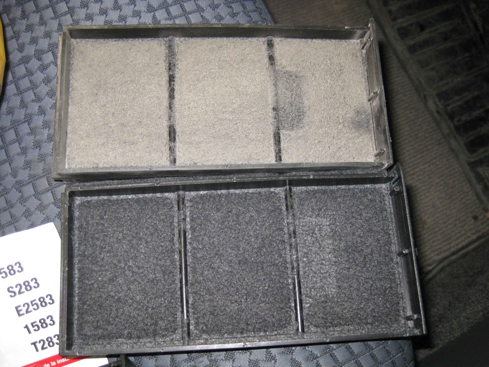

5.Смотрим что внутри и убираем оставшиеся листья и прочий мусор
6.Распаковываем новый фильтр
7. Собираем конструкцию с новым фильтром в обратном порядке.
Но будьте внимательны, 2 половинки фильтра должны ложиться друг к другу плотно, если это не так поменяйте две половинки местами

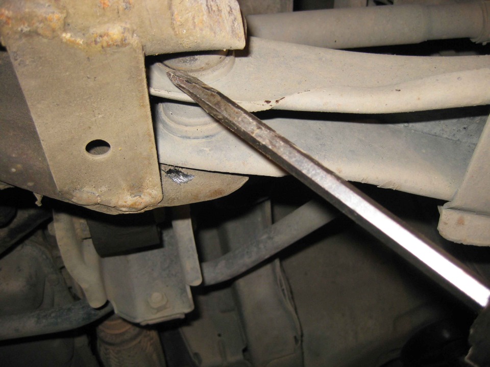

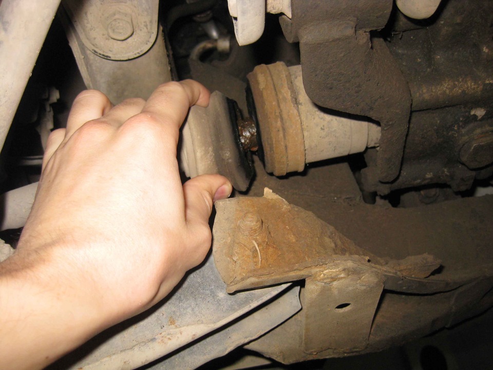

Далее у своего мастера проделал диагностику авто, которая выявила следующие недостатки:

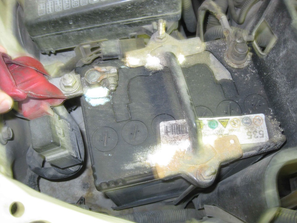

1. Аккумулятор видимо пропускает кислоту — под замену
2. Порван пыльник левой внутренней гранаты и хрустит наружняя граната — под замену, но не критично
3. Пропускает сальник АКПП — думаю что из-за завышенного уровня, посмотрим что будет когда спустется до уровня.
4. Втулка рычага левого гуляет и стучит — под замену
5.Сопливит прокладка клапанной крышки — под замену при замене масла

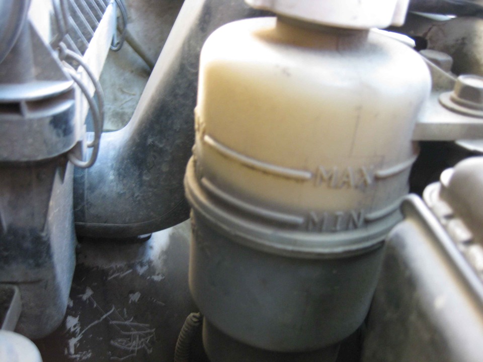

6.Куда-то уходит жидкость ГУР — долил
7.Замена щеток стеклоочистителей

Проверка состояния воздушного фильтра — в норме — 0р

Замена салонного фильтра — 3F Quality E2583 — 302р

Нашел куда жижа гур уходит? У меня тоже куда то побежала.
честно говоря особо не искал. не так уж быстро она уходит… а явных признаков пока нет…

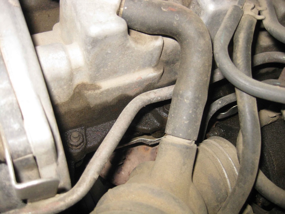

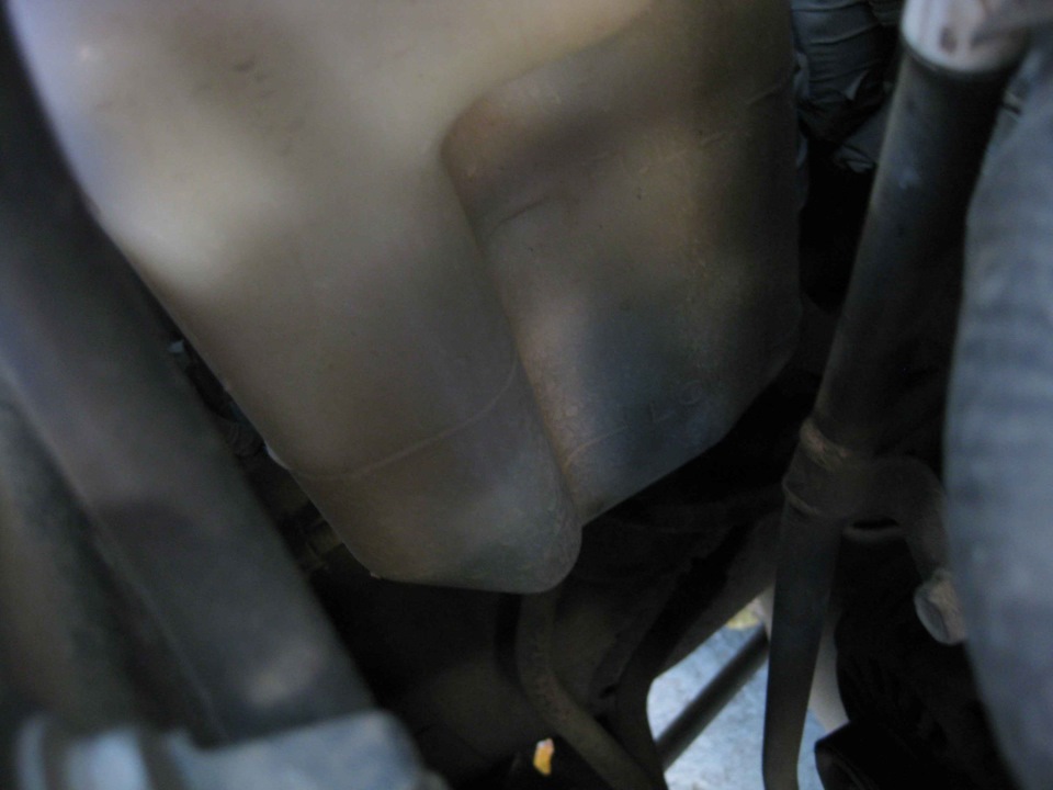

кстати, пенвмопривод включения/отключения переднего моста лучше починить :) (судя по фотке, выломан штутцер)
А поподробней! На каой фотке и что за штуцер? может поэтому у меня даже при выключеном переднем приводе горит лампочка на приборке что он включен?
f.a.d-cd.net/1eea844s-960.jpg здесь, с торца пластиковой крышки должен быть штутцер и к нему шланг подходить с пневмореле…
почитай www.drive2.ru/cars/mitsub…/ctajlkep/journal/766206/
SIO161
ремонтнопригодно (я сам это восстанавливал) снимаеш крышку отжимая зажимы, рассверливаеш отверстие. вставляеш металлическую трубочку, закрепляеш её холодной сваркой, (внутренний конец трубки заподлицо с крышкой, ибо потом можно порвать диафрагму) после того как застынет, рассверливаеш по диаметру металлической тркбочки и одеваеш сверху на холодную сварку выломаную часть штутцера (она скорее всего в шланге), после чего промываеш спиртом и продуваеш всю систему пневмопривода (пневмореле, обратный клапан, трубки) так как вакуумом туда уже насосало грязи…
зы: да, возможно эта одна из причин мигания индикации положений раздатки.
ззы: если будеш восстанавливать с фотоотчетом и записью в БЖ я с удовольствием размещу ссылку на твою статью в своей статье
хорошо… поглядим)
