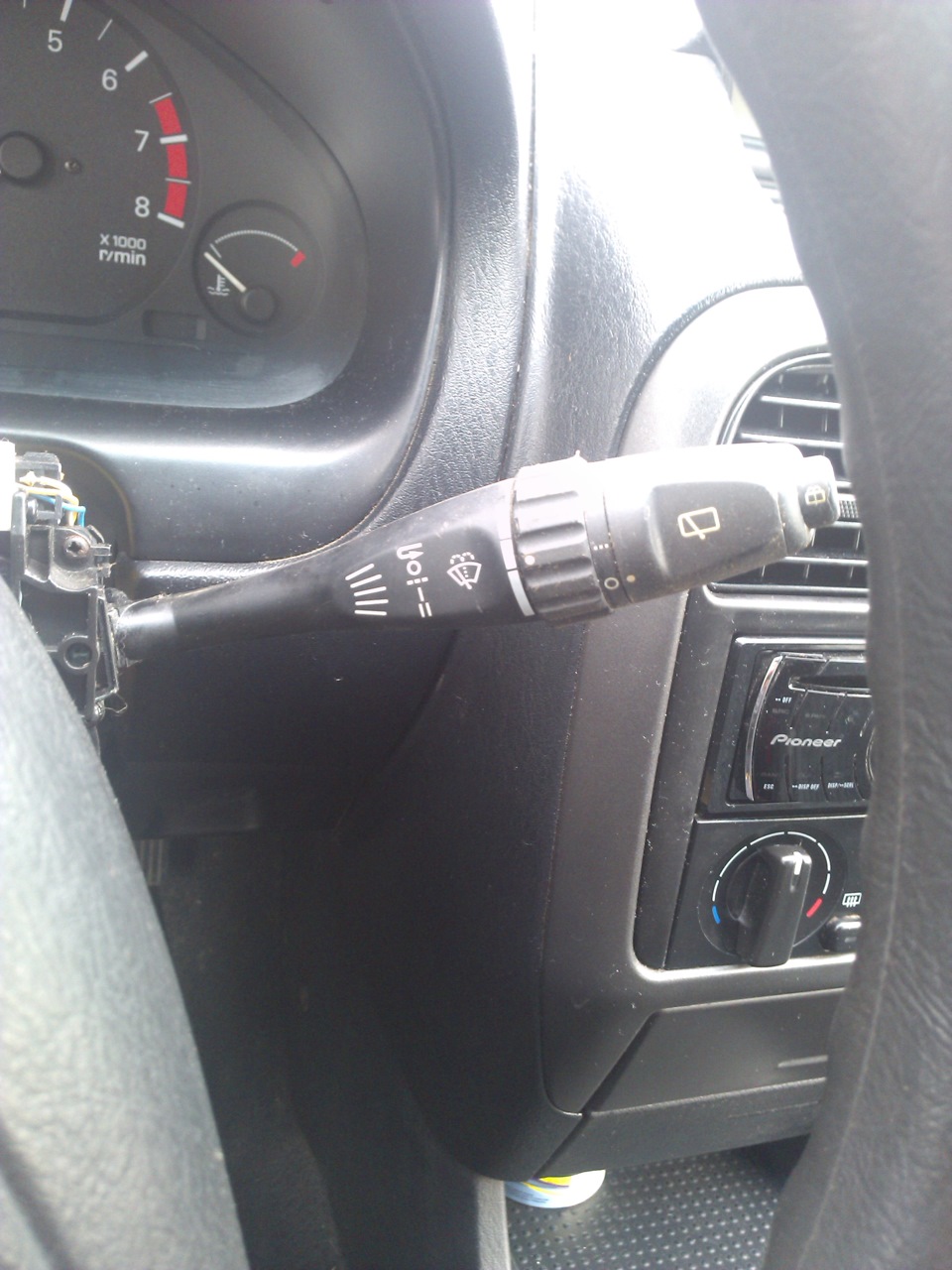

Пришла очередная осень, скоро пойдет снег и я созрел на замену подрулевого переключателя дворников-

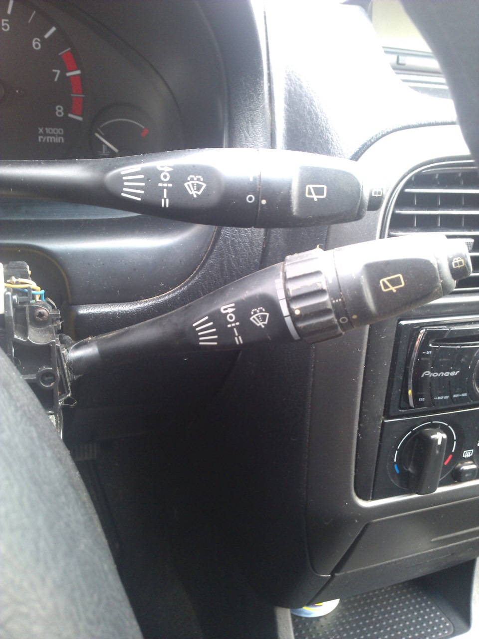

т.к. у меня стоял без регулировки паузы, а стандартная пауза для меня сильно длинная то я решил поменять на переключатель с возможностью регулировки. чисто случайно мне попался этот переключатель по адекватной цене. сегодня получил отправление и сразу же его установил-по установке никаких проблем, разбирается кожух рулевой колонки, снимается старый и ставится новый, но есть одно "НО" для хетчей — у данного переключателя присутствует прерывистый режим для заднего дворника, а реле на авто может стоять как для обычного переключателя MB953395- там на самом деле реле отсутствует, просто контакты соединены между собой, если будет стоять это реле то при включении прерывистого режима будет гореть предохранитель, для такого переключателя необходимо реле MB953394 как на фото ниже.
Девайс установлен и опробованы все режимы, а самое главное я доволен))))
вот и сказке конец кто дочитал тот молодец))))

я не пойму для чего это тебе? у тебя же седан, на передние дворники нет реле, там в переключателе плата стоит которая и задает режим работы дворников.

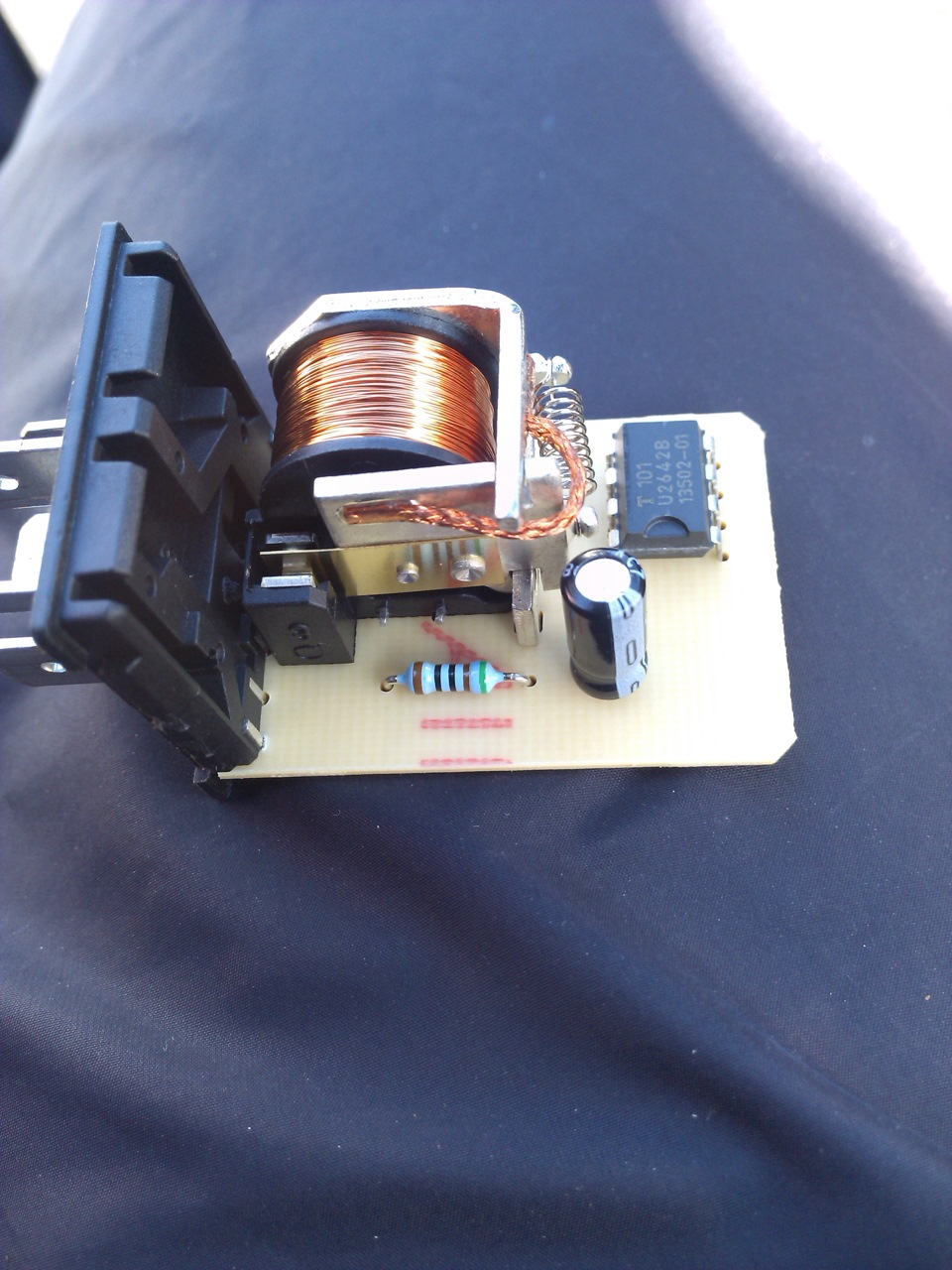

Реле стеклоочистителя
Для создания прерывистой работы стеклоочистителя используется электронное реле стеклоочистителя 524.3747.
При включении стеклоочистителя в прерывистый режим работы он должен делать 7—19 циклов в минуту.
Это реле от нивы шевроле, а соответственно это колхоз с проводкой. у наших машин в более полных комплектациях с завода предусмотрено изменение паузы прерывистого режима, меняешь переключатель и никаких забот, проводов, изолент и т.д.
