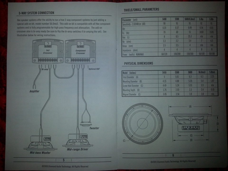

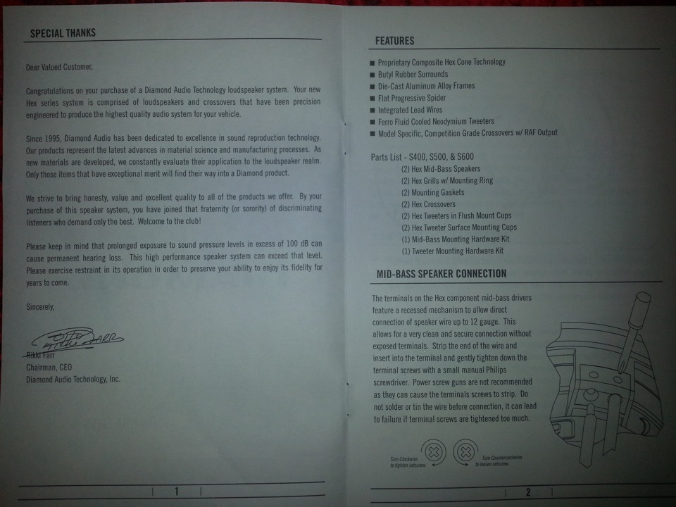

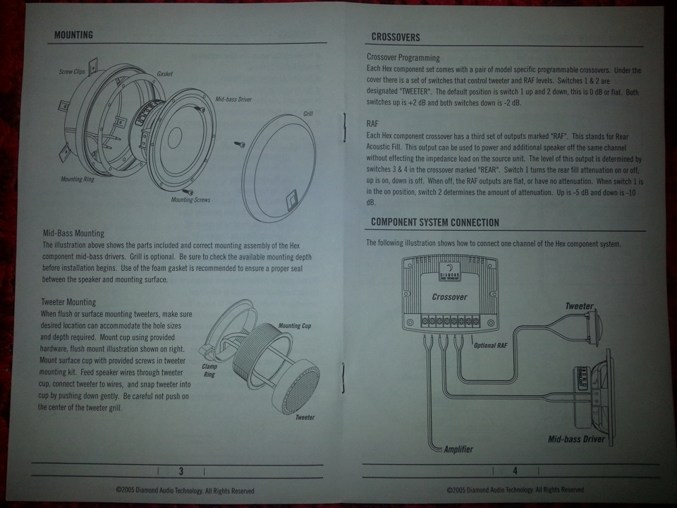

Кстати я тупанул, у меня точь в точь как на твоих фотках инструкция. извиняюсь за невнимательность.
Убил вчера вечер, но так и не нашел в инете ни одной фотки с динамиком, на котором была бы надпись S400, только S4.0m попадались.
По поводу сокращения — не уверен, глупо как то сокращать маркировку из пяти символов на похожую маркировку из такого же количества символов.
А откуда информация про новые и старые динамики, про обновленные линейки не встречал ни одного упоминания?
На счет незначительно отличающихся параметров, то прикинь — резонансная частота у s4.0m 50Гц (в инструкции по ссылке) против 70 у s400.
В инструкции по ссылке на последней странице стоит 1999год, в нашей 2005, отличаются адреса и телефоны.
Привет, скорее всего тебе не понадобится, но инструкция к нашим динам должна быть такая: www.manualslib.com/manual…Hex-S400.html#product-HEX S600
Потому как в той, что сфоткана у тебя, отличаются названия динов (S400 против S4.0m), в моем комплекте лежит инструкция как в ссылке. Хочу попробовать набрать в стойках литров 5 и запустить их в ФИ, если прокатит, то от мидов в дверях отказаться. Если верить параметрам из инструкции — может вполне получиться.
