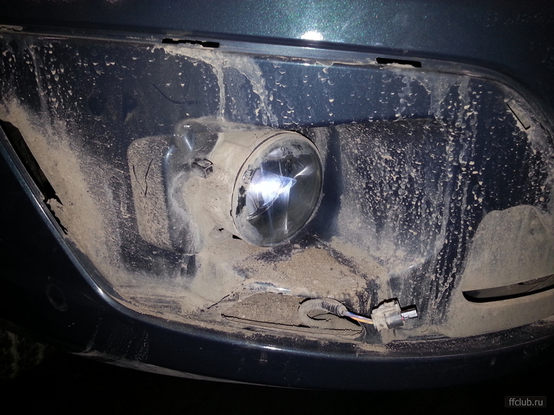

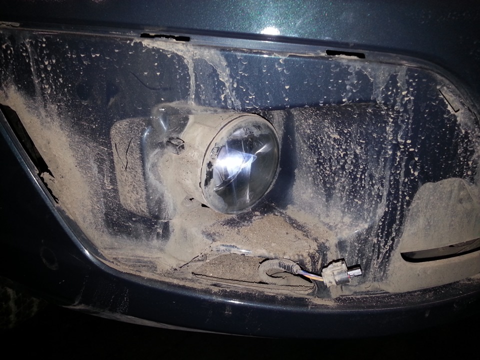

Накладки бампера в принципе можно и не снимать, т.к. крепления сделали достаточно необычно (ПТФ прикручены с обратной стороны бампера). Грязи под накладками полно, сказывается отсутствие подкрылков. :fp:
media.ffclub.ru/up8755-20131120i075503.jpg

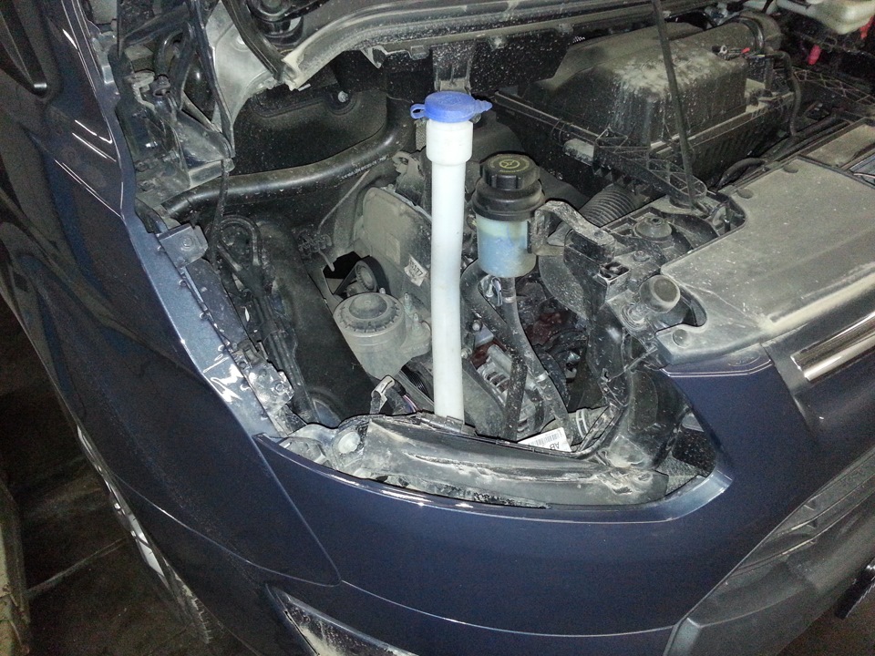

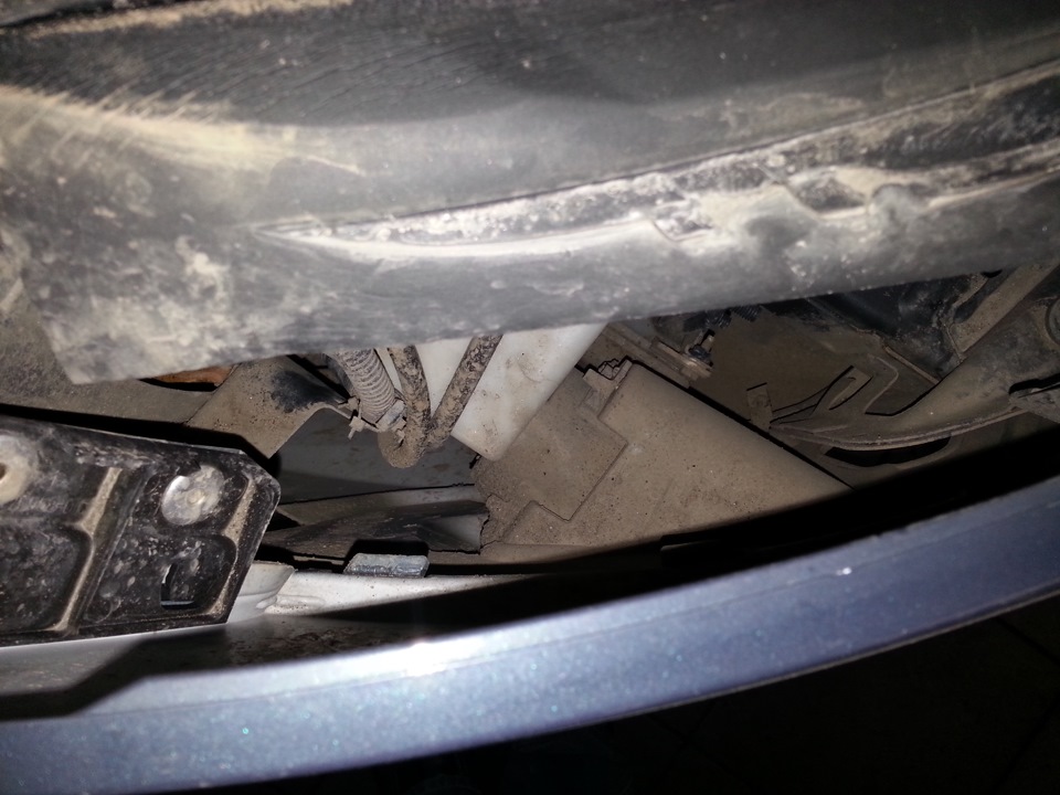

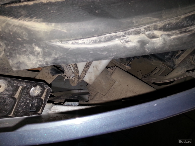

К ПТФ-ке можно добраться с трудом из под фары или вывернув колесо.
media.ffclub.ru/up8755-20131120i075521.jpg
Блок будет находиться у левой фары. Описывать само подключения не вижу смысла, т.к. по инструкции это сделает даже ребенок.

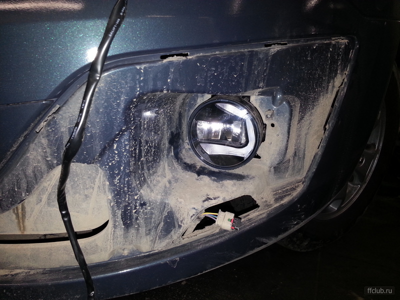

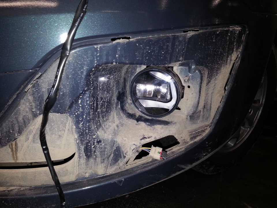

Вставляем и прикручиваем противотуманки на штатное место.
[IMG]media.ffclub.ru/up8755-20…120i085119-1384935318.jpg

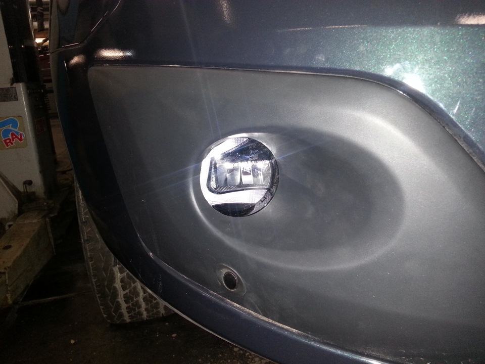

Включаем. ^_^
media.ffclub.ru/up8755-20131120i085119.jpg

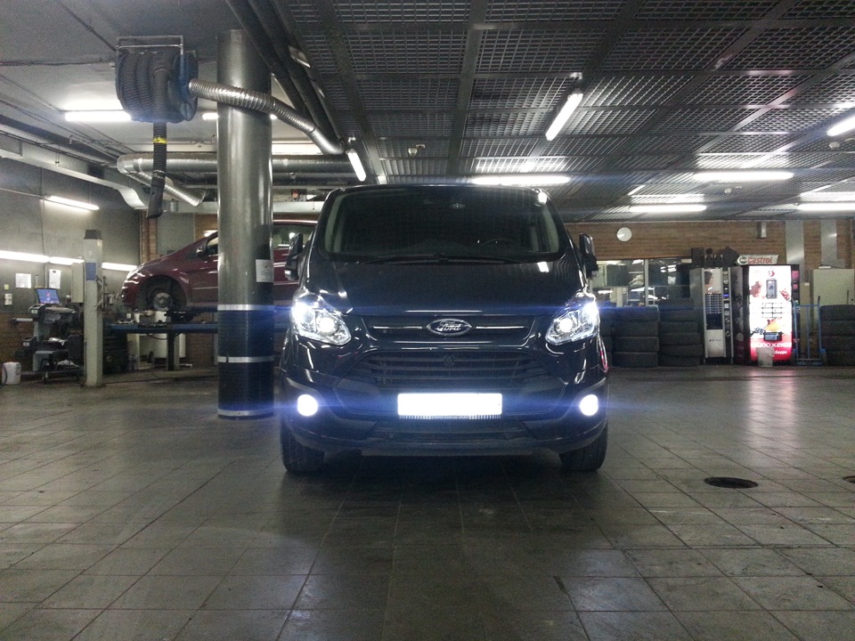

Общий вид. :)
media.ffclub.ru/up8755-20131120i104042.jpg
Для тех, кому лень открывать ссылки, прикрепляю фото. На последнем хорошо видно качество освещения дороги в темное время суток (включены только ПТФ).

Как ДХО они 100% выполняют свой функционал, а как светят ПТФ- это спорный вопрос, т.к. светят белым, но освещают гораздо лучше штатных ПТФ. Фото добавил. :-)
Так в чем прикол? Как противотуманки они уже не работают. Как ДХО они не годяться. Играют только декоративную роль получается? Интенсивность света никакая. дальность тоже никак. В чем прикол кроме красоты?
