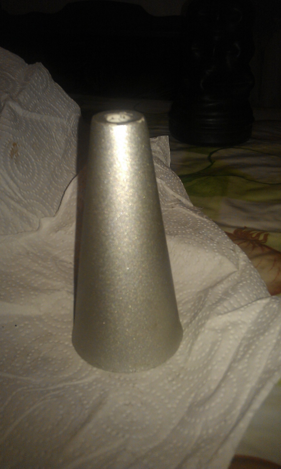

Глядя на механическую вундервафлю закрадывалось стойкое ощущение: -Где-то я это уже видел.
Вспомнил! Это же раструб с огнетушителя.
Далее у ахошников был отобран один раструб для экспериментов.

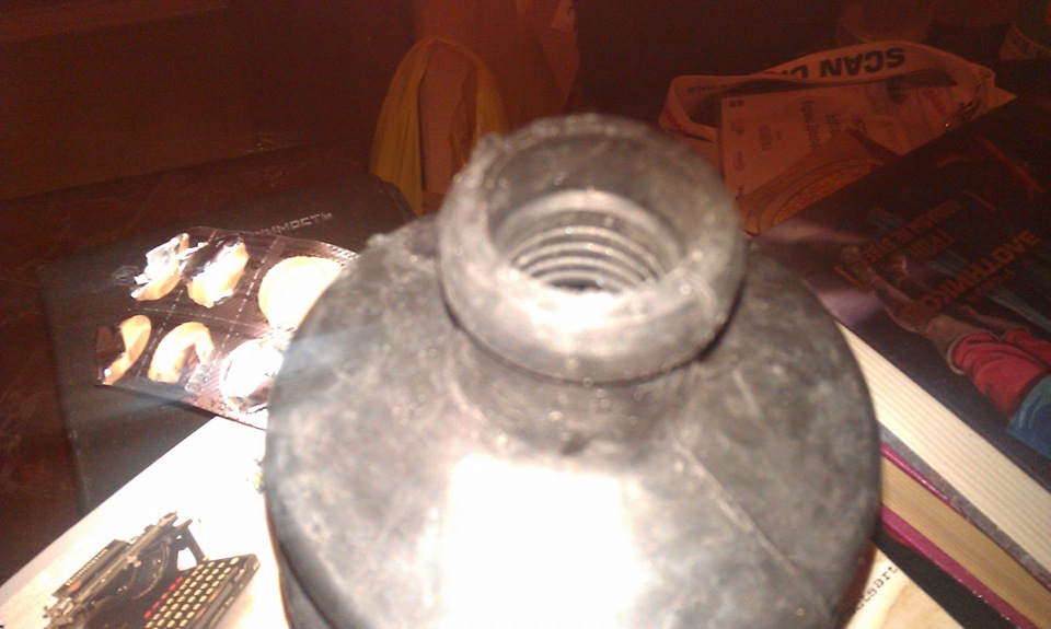

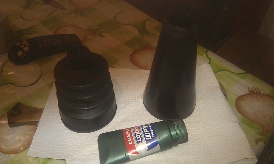

Проведенные эксперименты показали следующее — раструб имеет бОльший внутренний диаметр = 88мм, по высоте равен пыльнику от Шнивы (надо наращивать высоту — для облегчения процесса).
Может быть имеет смысл заморочиться фигурной лепке из папье-маше (а почему нет) формы подобной тем — что продается за 16 ГБП.

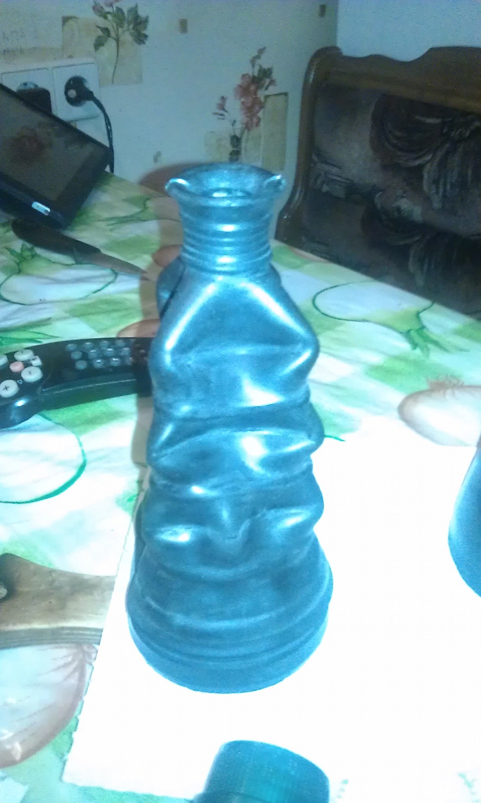

При экспериментах ни один пыльник не пострадал. С раструбом сложнее — он не пережил зверских извращений.
Продолжение следует (после того как найдется еще парочка раструбов :)
