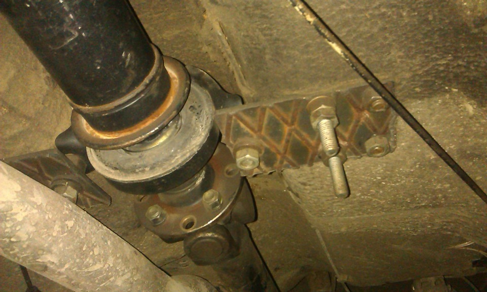

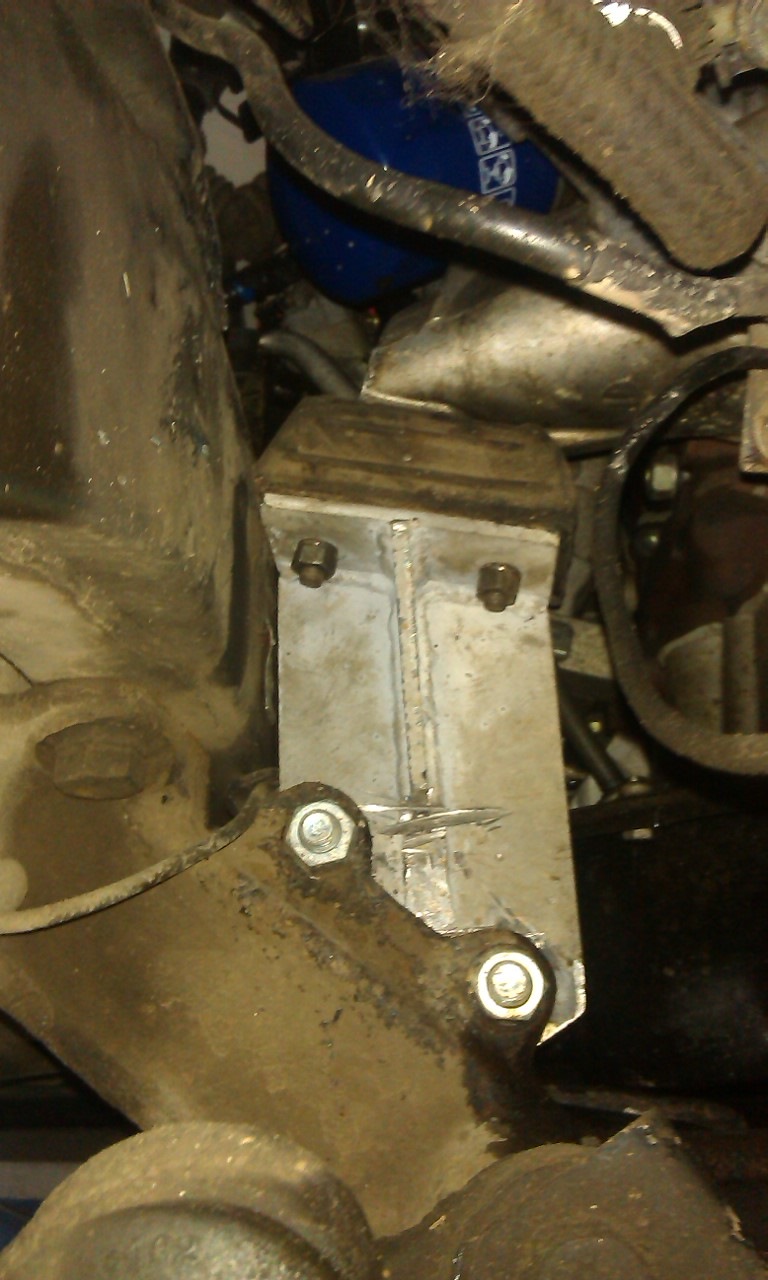

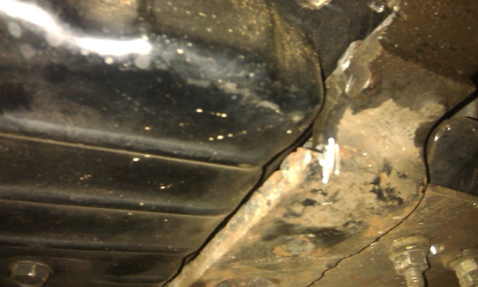

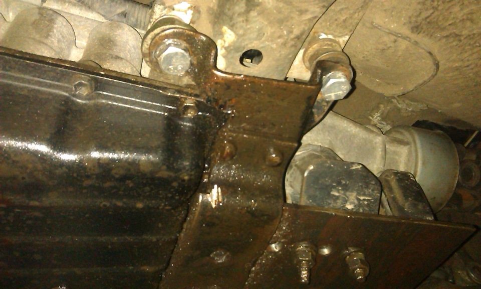

P.S.: сьездил в сервис, проверить уровень подготовки конструктора к зиме.
и зафоткал элемены крепления двига, акпп и опорника
…to be continued…

траверсу придется тоже так колхозить, а у тебе родная от этого автомата есть?
неа, небыло. только подушка. вот и колхозил
у меня еще родная от АКПП есть
опора подвесного получается просто на двух пластинах держится?
ага. 2 пластины четыврьмя болтами к полу
а изнутри усиливал чем-нибудь?
