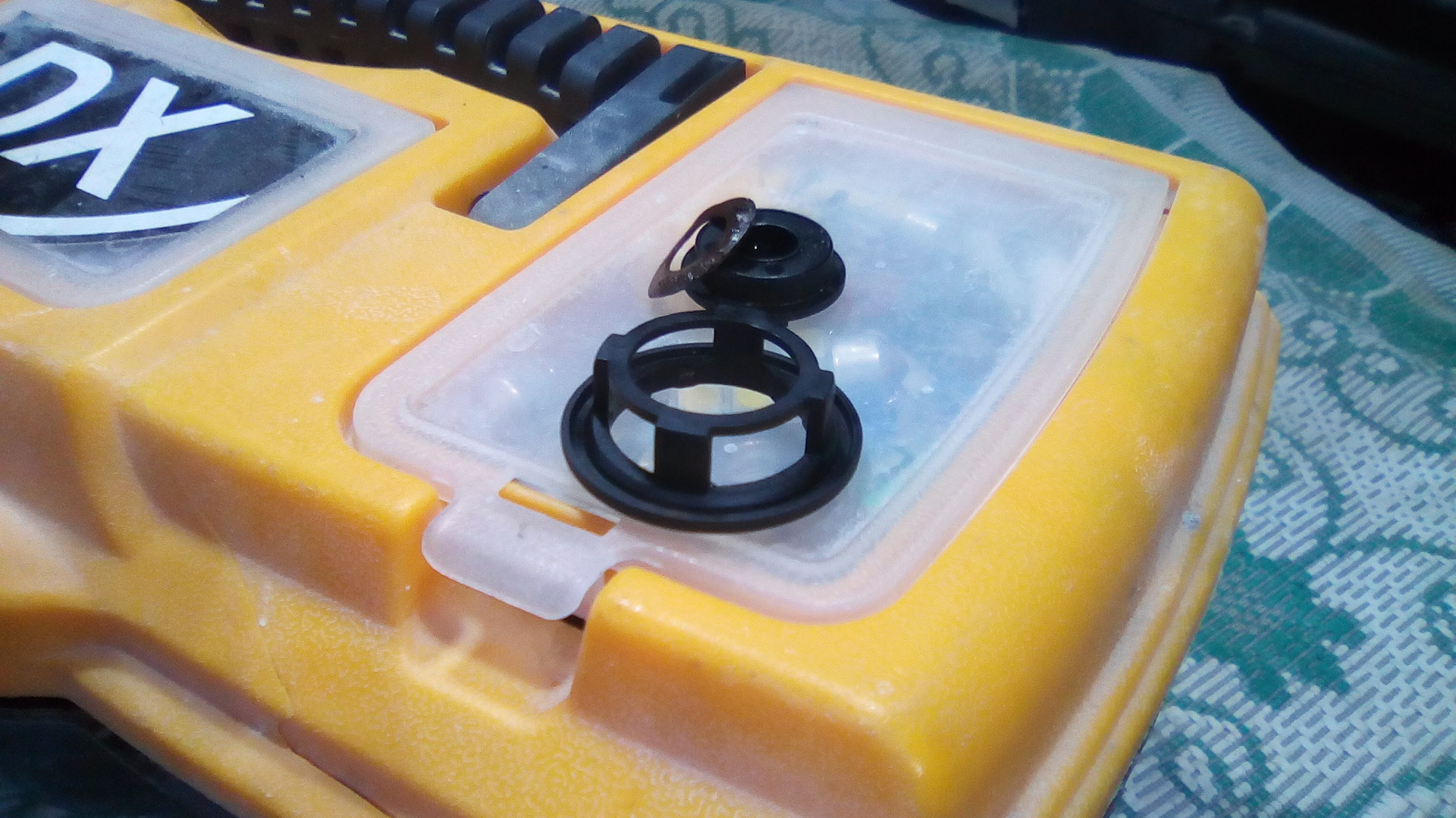

Всем привет, выкладываю обзор о реанимации редукционного клапана ДВС VW Passat B6 или клапан отвода картерных газов. Двигатель 2.0 FSI BVZ 2007. Предистория. Заметил что увеличился расход топлива на 1.5-2 литра, зверь ведёт себя как то не так и что самое главное, что расход на холостом ходу составляет 1.8 литра, когда раньше было намного меньше. Подключил Васю, проверил на ошибки, чек правда не горел, выскочила ошибка в блоке 01 (Электроника двигателя) — негерметичность в системе впуска:

залез на форум, почитал, поспрашивал у некоторых комрадов, тыцнули на конкретную ссылку ну и понеслась. www.b6club.ru/viewtopic.php?f=3&t=6845, www.passat-club.ru/forum/…0%9A%D0%93-PCV)-Passat-B6 . Огромный респект создателю темы на форуме, так бы купил этот весь узел за безумные бабосы (и правильно прокоментировал pashustic, что комрады должны оценить по настоящему экономию бабосов на этом), а так дело оказалось в каком то редукционном клапане, который надо вскрыть и поменять саму мембрану. Не верил своими глазами, что клапан- сама мембрана подходит от Чери Истар, один в один, пока сам не купил и убедился в этом, что это так. Сама мембрана от чери немного плотнее чем мебрана оригинал, качество нормальное. Небольшой совет, те кто будет вскрывать крышку этого клапана, начинайте с правого нижнего конца где подключена трубка и дальше по кругу. Я пользовался обычным ножом, время как всегда нет, весь процесс происходил на улице, время заняло 30 минут, открыл капот, вскрыл клапан, поменял мембрану, всё на место, захлопнул капот. Подключил Васю, стёр ошибку, поездил, обратно подключил Васю, проверил, ошибки нет! Кстати расход на холостом составил 0.7-0.8 литра теперь, изменилась динамика зверя в лучшую, теперь радуюсь!
Вот что ещё заметил, что крышка от клапана Чери и крышка оригинал от VW – один в один, даже номер такой же, можно даже поставить от китайца крышку, кто повредит свою при снятии. Всем удачи!

Резинка отвалилась от пластика, видно на фото.у вас такие запчасти стоят?
Да я уж и не помню
Они нужны?
От Чери всё проще
Было вот такое
Да вроде
На это нужно время
Масло расходовалось, сегодня их снял жду результата.
И как?
Я их не поставил, хуже не будет?
Надо посмотреть в каком состоянии мембрана сама
У меня стояли какие-то пластиковые элементы.
Значит меняли до Вас
У вас под крышкой только пружина и резина, никаких больше запчастей?
Под резинкой ещё какая то ерунда стоит
Заводскую крышку — ты срезал ножом? По другому она не снимается?
Нет не срезал, всё поддевается и снимается прекрасно
