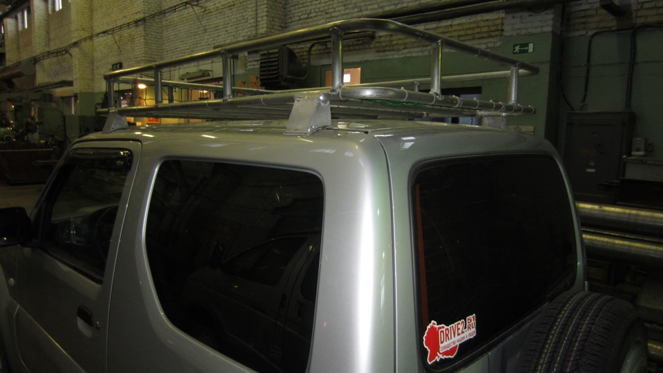

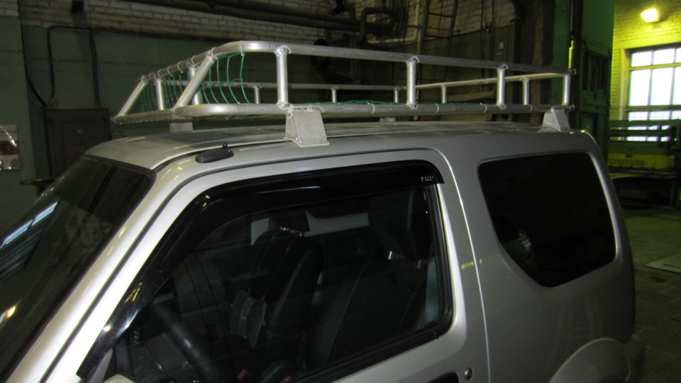

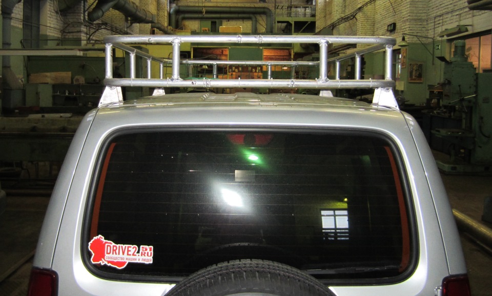

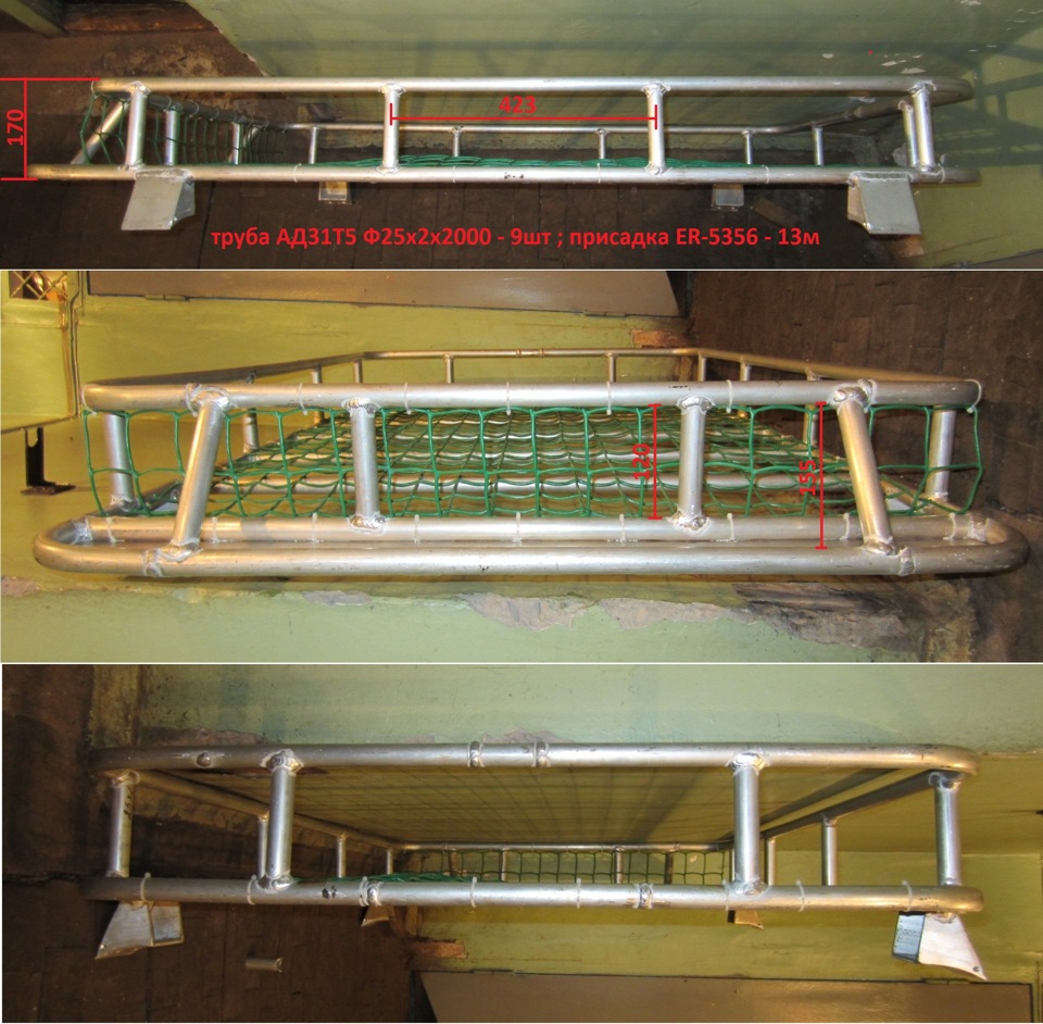

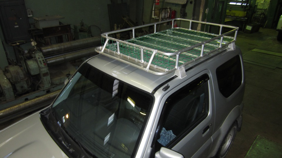

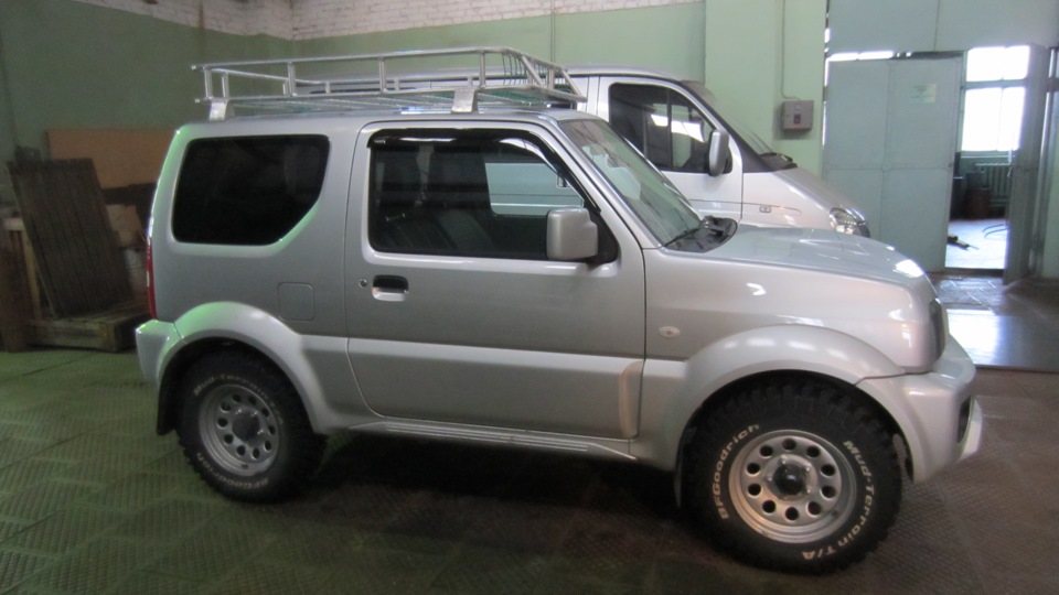

Долго я шёл к этому. Без багажника, всё равно, что в поход без рюкзака.

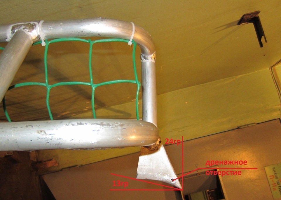

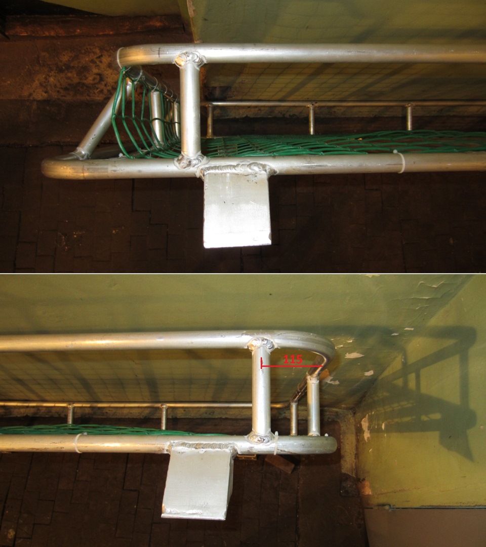

По большому счёту сильно расписывать нечего. Полная масса багажника 9.5кг Внутренний объём 1450х950х145мм. Сетка полимерная куплена в строймагазе 1х5м. В работе отбойник на переднюю часть из винипласта. В планах тент-накидка и LED-оптика.

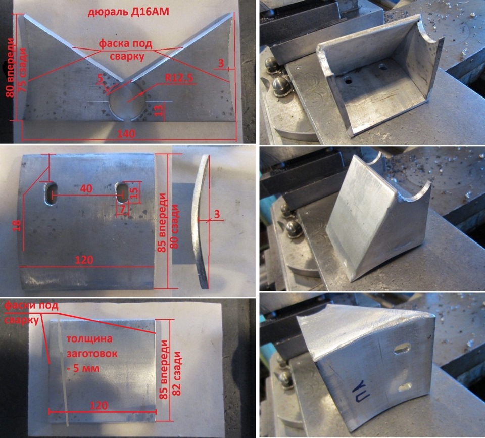

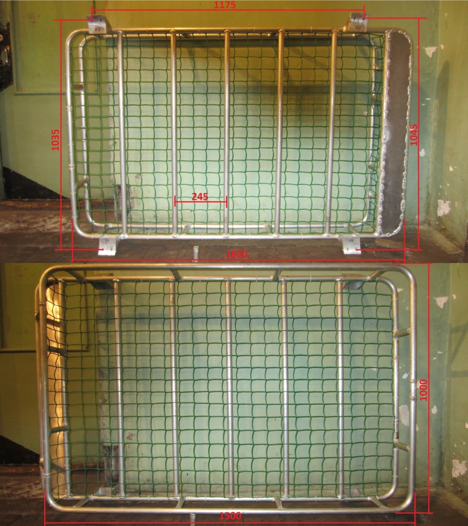

Чертёжики…

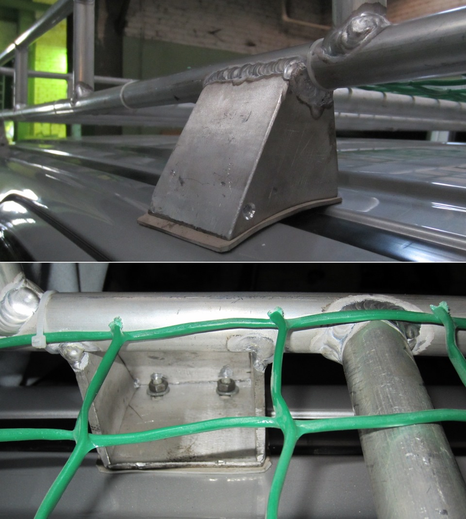

Прокладки под опоры сделал из вакуумной (белой) резины, она не оставляет тёмных следов на кузове.
Шайбы и гайки на место ставятся пинцетом. Закручиваются гайки рожковым ключом, каждый раз переворачивая его.

А можешь по трубе подсказать? Насколько я понимаю, наружный диаметр 12 мм, а какова толщина стенки? И можешь еще уточнить — как вваривались поперечины на дне и какую нагрузку они могут выдержать?
Материал, размеры, количество и присадка, используемая при сварке, указаны на втором фото чертежей. На торцах поперечин и стоек фрезой Ф25мм делалась выборка глубиной 5мм.
Длина заготовок стоек 130мм (по выборкам — 120мм)
Длина заготовок двух наклонных передних стоек 165мм (по выборкам — 155мм)
Длина заготовок поперечин 960мм (по выборкам — 950мм)
По нагрузке сказать не могу, ещё не испытывал. Но думаю
ходить по ним не стОит ))) Если есть сомнения — можно добавить пару поперечин к общему количеству.

а крепеж, в родные дырки из под рейленгов? а то у меня их изначально нет, я вот голову ломаю как багажник закрепить!
Крепление на шпильки для рейлингов (8шт — М6). У меня они торчат из крыши.
Если у тебя их нет, нужно снимать обшивку крыши (изнутри) и восстанавливать их.

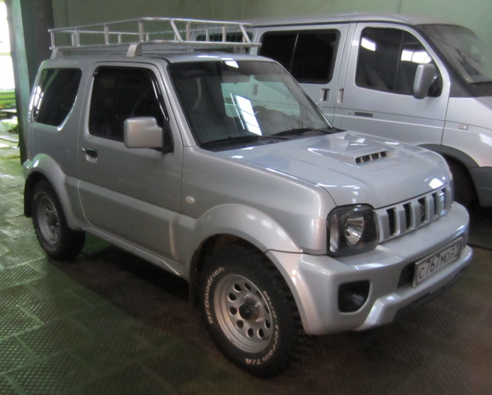

Добротно, брутально :) Но почти 20 кг дюральки — не дешево неверное получилось и по весу почти как железо. Как испытания прошли — жужжит сетка сильно?
Багажник обошёлся по себестоимости материала (трубки-1700р+600р-сетка). На трассе ещё не испытывал, только вчера поставил. По весу — опечатка. Вес — 9.5 кг. )))

…Это цена материала.)))
Не считая затраченного времени (около двух недель) на изготовление трубогиба и приспособ. Кроме этого, чертежи разрабатывались с нуля, на основе общих картинок DRIVE2 и Suzuki-club.
