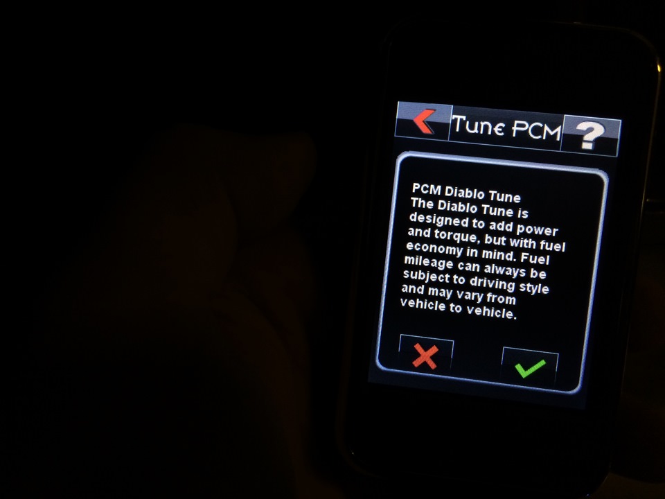

Вобщем, теперь смело могу указывать прибавку в 15 лошадок и 20 ньютонов крутящего момента. А все по тому, что залил сегодня прошивку от DiabloSport, конторы, которая специализируется на создании программаторов для большинства американских авто. Но, давайте обо всем по порядку…

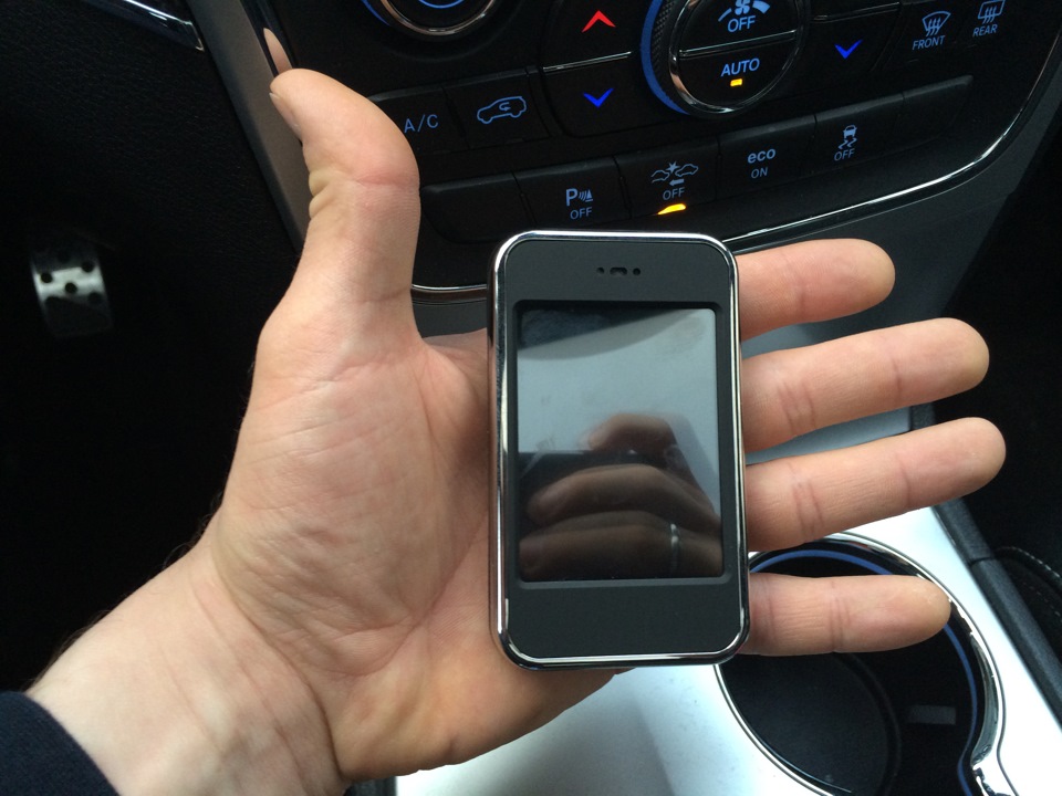

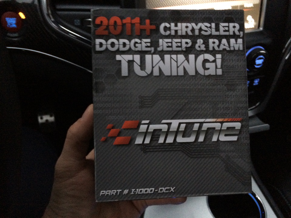

Вчера вечером забрал из транспортной компании посылочку от Дмитрия (racingparts.ru), которой отправил мне заказик на DiabloSport Intune DCX в очень тематичной коробочке от Mopar:

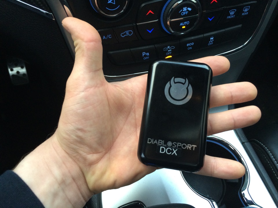

Как это выглядит?
Что оно делает?

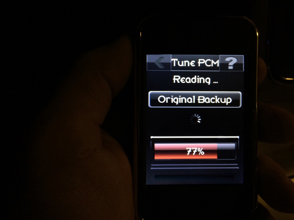

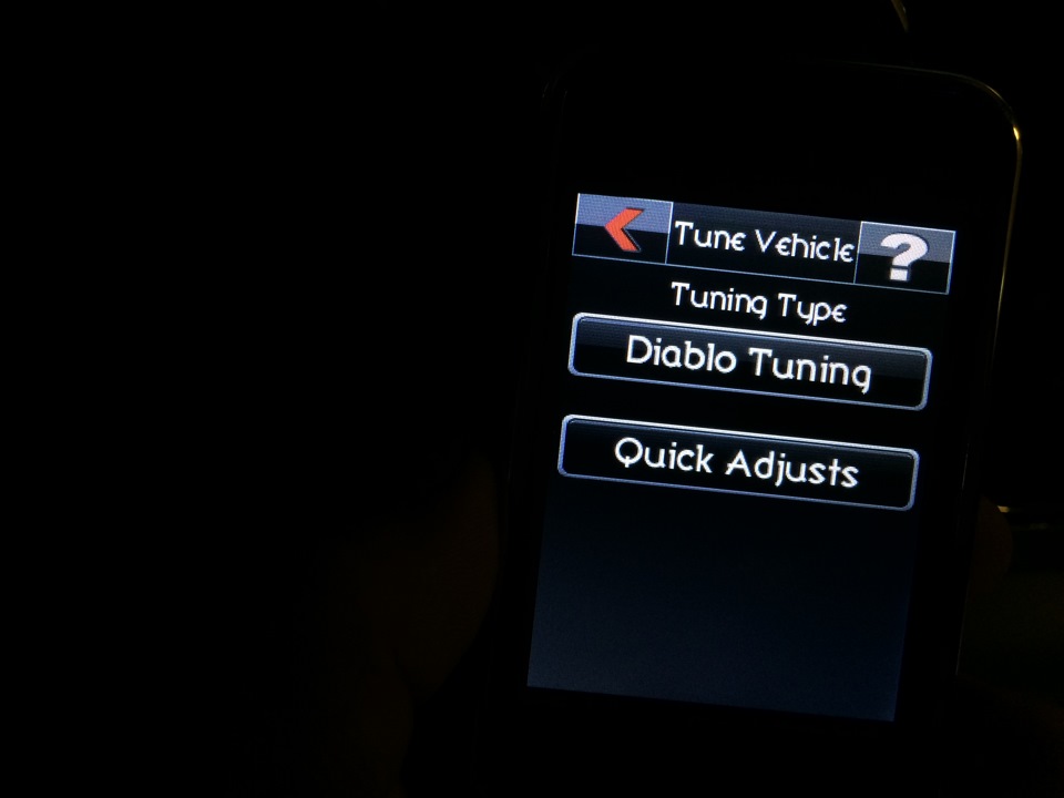

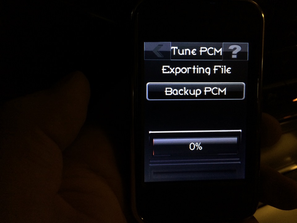

DiabloSport делает 2 линейки устройств для SRT с 11-го года выкуска. Trinity и Intune DCX. Интюн (на фото) умеет прошивать авто, бэкапить родную или другие прошивки, проводить диагностику, снимать ошибки без визита на сервис, а также позволяет модифицировать и производить глубокую настройку автомобиля (в эту часть без реальных знаний конкретного авто лучше не лезь, от греха, как говорится). Так же Интюн позволяет настраивать такие параметры, как диаметр колес (полезно при смене на не оригинальный размер, чтобы спидометр не врал), управление дросселем, полное отключение ESP (для дино-стенда) и т.п. Тринити, как старший брат, позволяет стационарно крепить себя под лобовое стекло (как навигатор) и, в дополнение к Интюну, показывает в реальном времени все температуры (коробка, охлаждайка, масло, воздух) и также имеет замерялку 0-100 с хранением данных. Поскольку, для последнего есть СРТ Перфоманс, а замерялок лучше Рейслоджика пока еще в массы не пустили, то решено было брать Интюн. Тем более, он был в наличии… :)
Как это работает?

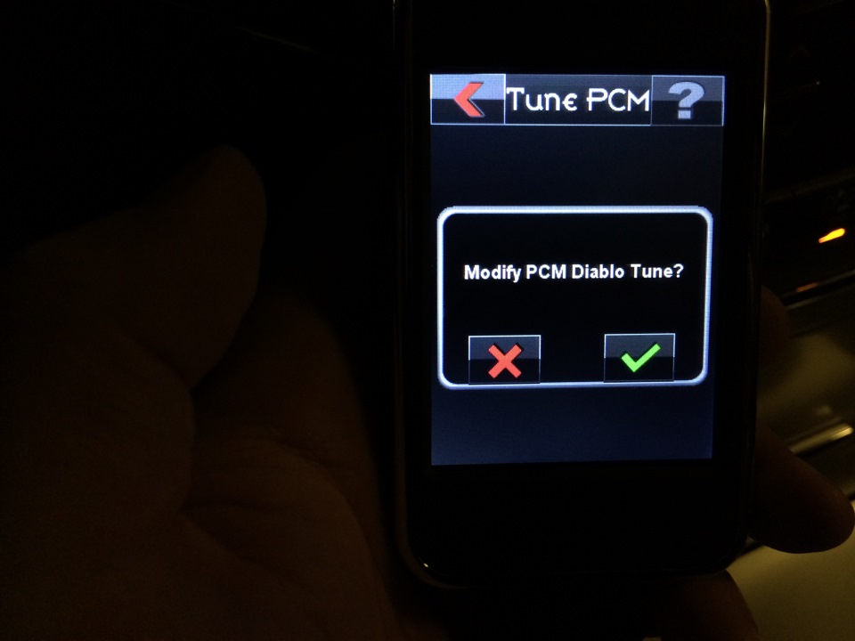

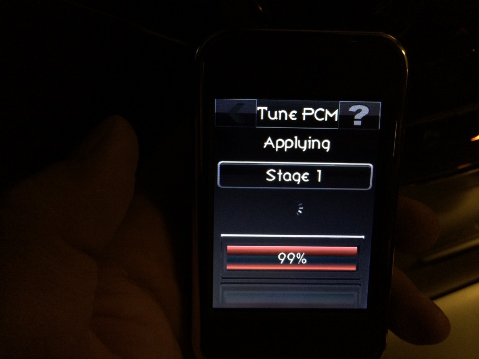

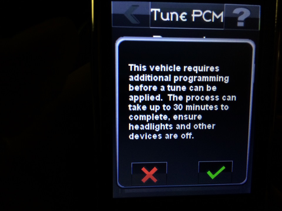

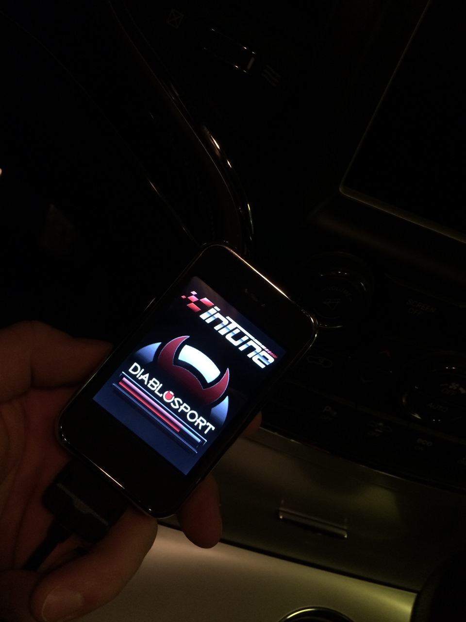

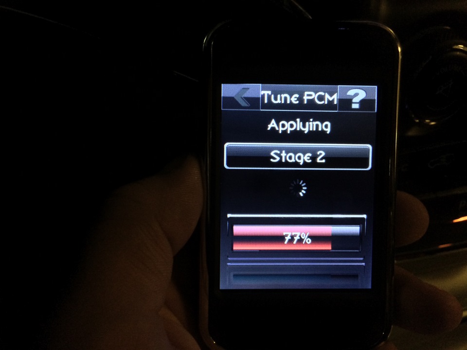

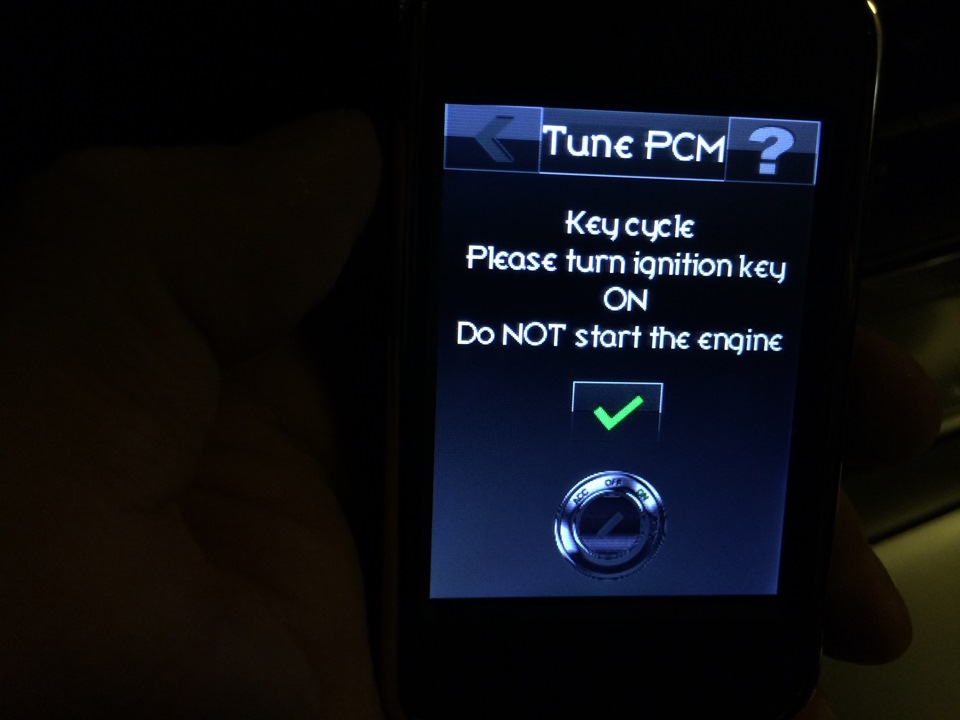

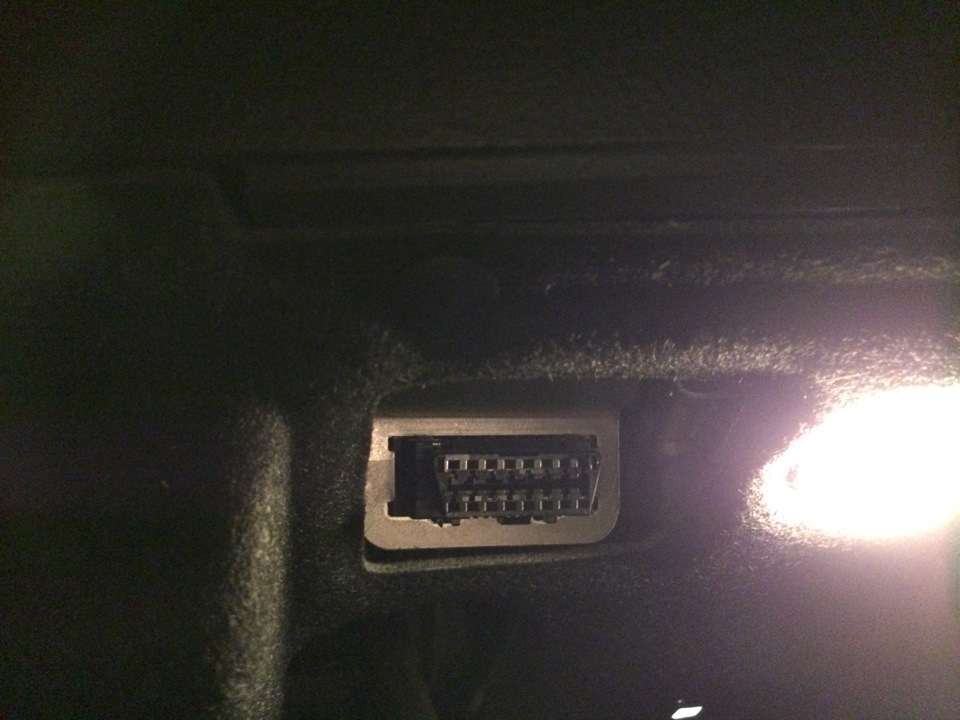

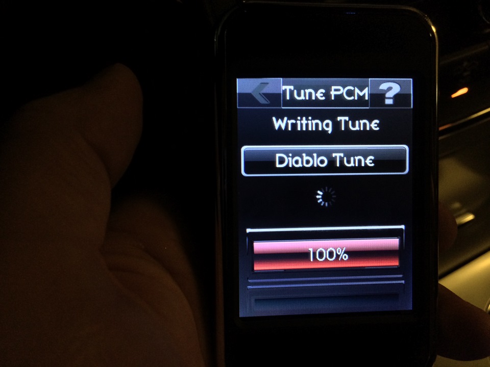

Вот так вот, все просто, как оказалось. Маленькое послесловие тем, кто будет шиться диаблой в 1й раз:
1. Нужно сначала подключить его к компьютеру и зарегистрировать.
2. Нужно обновить ПО Diablo на самую свежую версию
3. Можно играться…

девайс привязывается по вину
