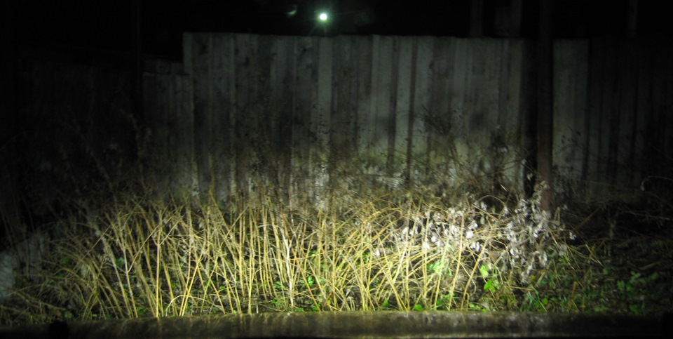

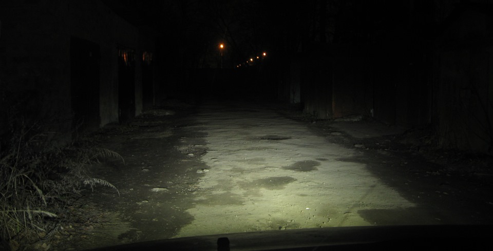

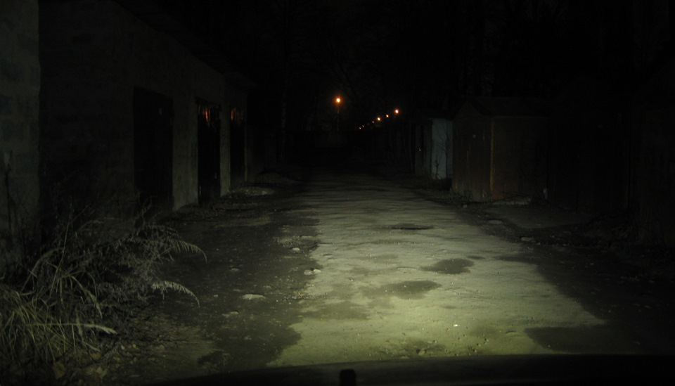

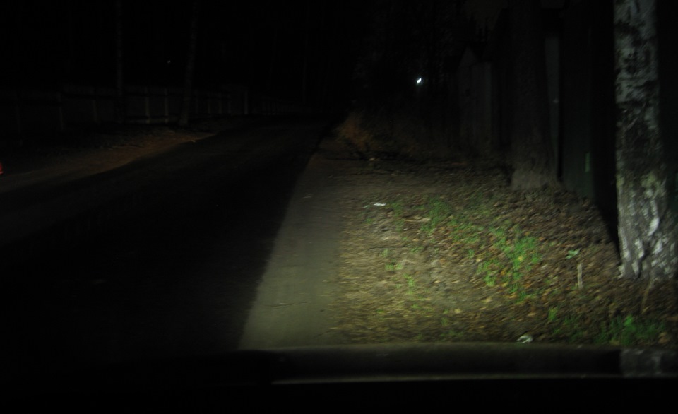

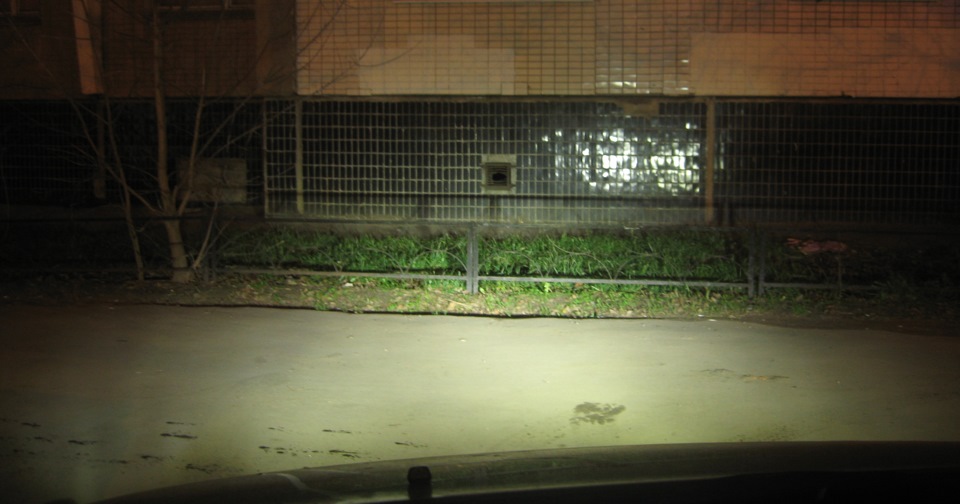

Добрался до написания второй части сравнения светодиодов в головной свет. Первая часть.
Состав поста: фотки-фотки-фотки, текст-текст, фотки, пост скриптум.

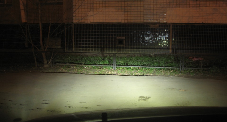

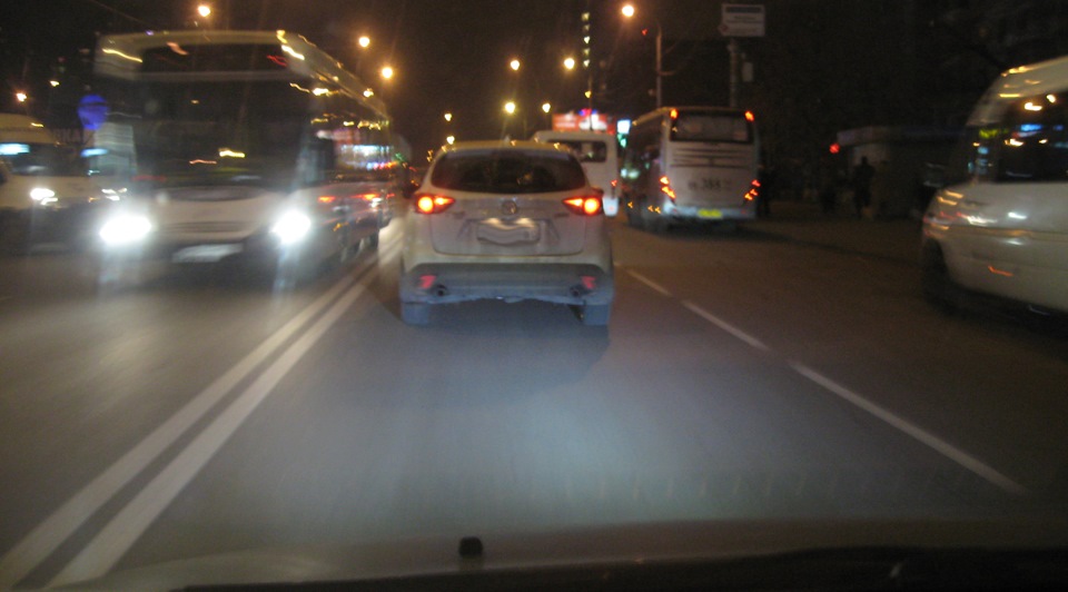

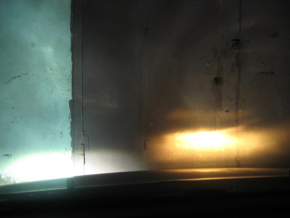

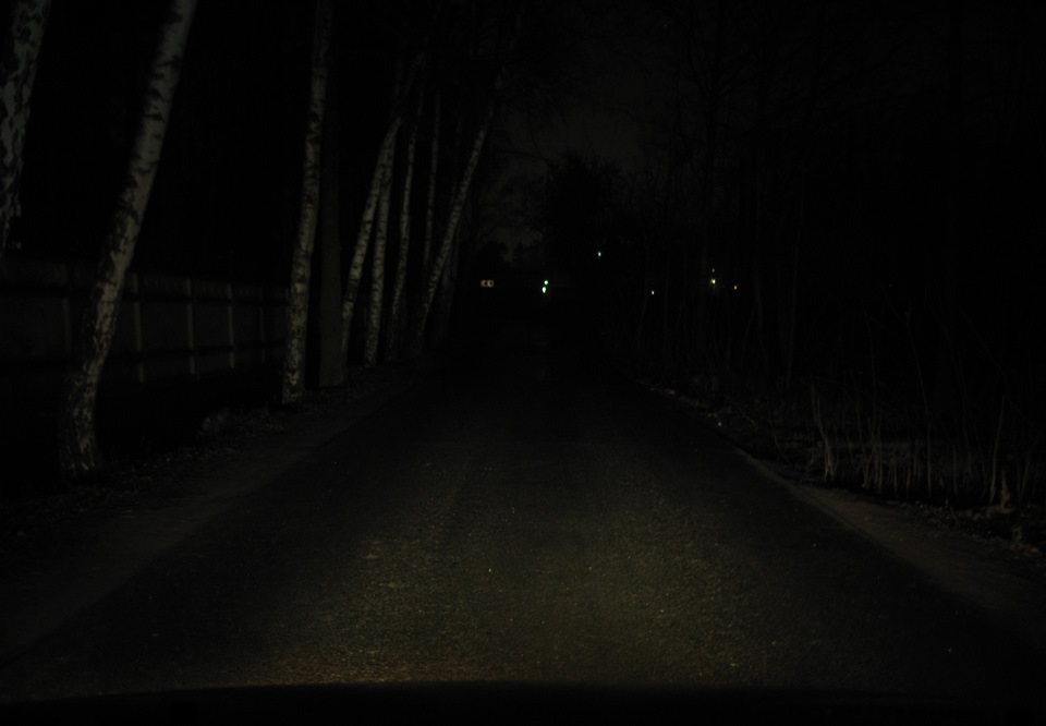

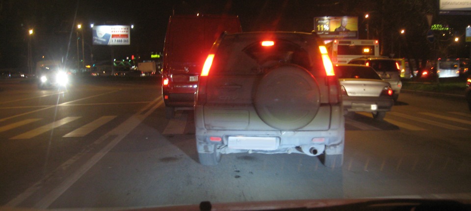

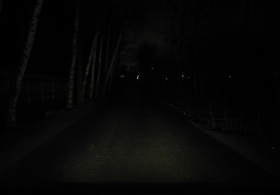

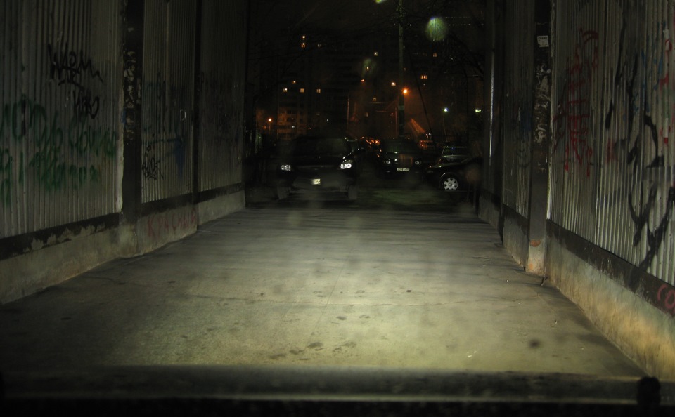

После установки наделал достаточно разных фоток, кои будут выложены для рассмотрения.
Правая фара, при галогенках была несколько задрана, а левая наоборот — слегка занижена.
После установки диодных ламп — фары выровнял.
Резюме: Всё это ненадежная шляпа, которая может в различных регионах РФ вызывать или не вызывать вопросы у доблестных. Дальний свет не дальний. Ближний слишком ближний. Короче всё говно.
Несколько различных вариаций фотографий:

а как бордюры при ближнем освещает?
Все хорошо, никаких неудобств

Маленькое резюме по ним:
Ближний мне понравился больше, чем на родных галогенках — ровный, заливной свет.
При этом дальнего света, по сути, лишаемся(если H4). Не способны пока светодиоды через родной отражатель быть дальним.
Приравнивать к ксенону — ерунда. Принцип работы другой. Световой поток значительно меньше. Про светодиодный свет никаких запретов в правилах нет. Кроме того, светодиоды расположены соответственно нитям накала в галогенке — световой пучек близок к галогенному.
Кто-то доволен лампами, кто-то нет. От себя — я бы советовал немного подождать. Думаю в ближайшее время выйдет новое поколение ламп — эти я бы все же приравнял к полуфабрикату для энтузиастов.
Все написанное применимо лишь для ламп H4, которые являются и ближним и дальним. Если лампа только для ближнего света — то, на мой взгляд, это отличная замена галогену.

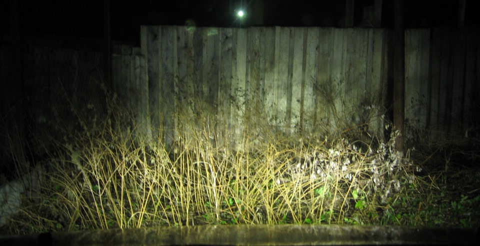

Ставил такие же диоды в такую же фару — лично мне энтузиазма хватило только на то, чтобы с позором проехать 2 километра в тёмное время суток и поставить вместо этих диодов нормальные галогенки.
Посмотрите внимательно на забор: на расстоянии 5 метров ваш дальний уже почти полностью рассеялся. Пятна от галогенок видно на стене днём в пасмурную погоду на расстоянии 15 метров. Светотеневая граница галогенок видна без всяких синих фломастеров, диоды её не дают.
Фары должны фокусировать свет в узкий пучок, иначе они не смогут светить на 50-150 метров вперёд. Ярко освещать пространство под машиной, чем вы хвастаетесь тут: e-a.d-cd.net/9fd2b44s-960.jpg фары не должны, на этом расстоянии вы всё равно не успеете ни на что среагировать, зато ваши глаза, ослеплённые этим ярким пятном, не смогут разглядеть что-то важное на расстоянии.
В общем, советую смириться в потраченными впустую деньгами и перестать советовать пакость другим, а себе поставьте качественные галогенки.

К слову сказать — вот бимшот дальнего на галогенках.
cloclo11.cloud.mail.ru/we…4/IMG_20140121_010340.jpg
Если Вам было лень читать всё написанное — я описал, что дальний действительно слабее галогенового.
В данный момент езжу на галогене, диодные на апгрейде — исплевался на галогеновый ближний свет, после светодиодного.
Ну уж по крайней мере выводы я почитал, там сплошные плюсы.
Бимшот дальнего в очередной раз подтверждает, что эти лампы не работают так, как надо: на стене огромное рассеянное пятно и два блика (блика, а не сфокусированных пучка) от фар. В районе не было матовой кирпичной стены?
