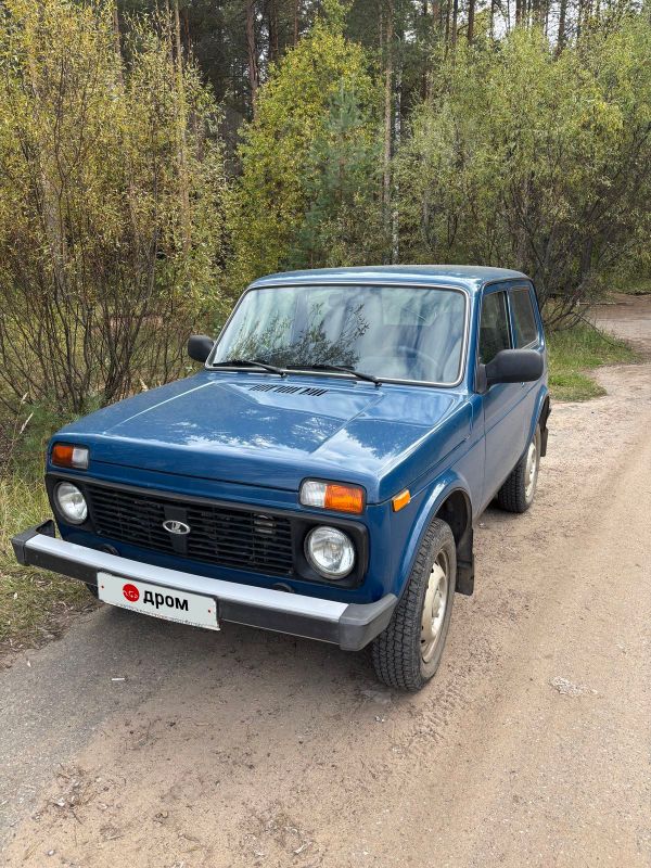

Недавно наткнулся в сети на шинный калькулятор (на этом сайте), решил сравнить родную нивовскую резину и Кама Флейм. После этого и появилась мысль создать этот пост. Очень многие ставять Флей на родные нивоские диски, у меня и самого при покупке так было. Сейчас, имея опыть езды на этой резине на дисках шириной 7", могу с уверенностью заявить, что две большие разницы — резина ведет себя совершенно по другому, нежели на родных дисках. Постараюсь объяснить все в картинках.
Слева направо, моя резина Кама Флейм на родном диске (стояла при покупке), нынешняя Флейм на литье и запаска (родной диск и Кама-218 175R16С). Третье колесо — условно стандартное Нивовское, резина с Газели, запаска с Флейм под капот не лезет.
Тест первый относительно высоты профиля и ширины резины.
Флейм на родном диске изрядно подношенный, но тем не менее профиль получается выше, ниже будет фото на котором эту разницу будет видно.
Тест второй — относительно посадки резины на самом диске.
Тест третий — установка на машине для визуального сравнения.
Кстати параметры родного диска R16, ширина 5', ЕТ 58. Флейм на родном диске из-за увеличения ширины резины на значительных неровностях трет внутри об арки задних колес, у меня было сточено до блеска.
Тест четвертый — относительно давления в колесах, руления, качения и т.п.
Оговорюсь, что в колесе установлена камера, поэтому давления 2,0 вполне хватает, без камеры придется качать 2.2-2.4, иначе машина плавает, плохой накат, руль на месте хрен провернешь. Теперь таже резина на широком диске без камеры, давление 1,6! (Был даже спор по этому поводу)
Естественно с таким давлением машина идет намного мягче, при этом накат, руление, устойчивость не теряются. Можно конечно и на родном диске ездить с таким давлением, как подумают многие. Не спорю — можно все, но помимо ухудшение вышеназванных параметров, диск очень скоро станет квадратным)
Кстати по тому же шинному калькулятору, для Кама Флейм ширина диска должна составлять 5.5 — 7.0. Еще пара картинок для наглядности
Этим постом никого ни к чему не призываю, скорее мысли вслух. Выводы, я думаю, каждый сделает сам.
