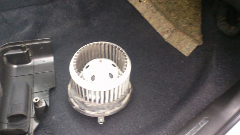

С дверями разобрались, принимаемся за моторчик печки… Что то по утрам начал издавать мой моторчик непонятные звуки, как будто приходит конец подшипничкам. проявлялось это в основном на низких скоростях, при повышении скорости вентилятора звук пропадал… В пятницу вечером после работы этот звук ввиде скрежета стал сильным и проявлялся на любых скоростях… честно напрягать стало конкретно, думаю хорошо что выходные впереди как раз и разберусь.
Вчера вечером залез на драйв в поисках аналогичных проблем, что то нашел… но больше меня интересовал демонтаж моторчика. В 166 это пипец как геморно, а в 156 все происходит в течении 5 минут. Моторчик расположен в ногах у переднего пассажира под бардачком держится на вселишь одном болтике. Болтик откручиваем моторчик не достается, затем берем и поворачиваем против часовой стрелки и вуаля моторчик в руках.
Дальше ступор… снял заднюю крышку
(там тоже нужно помучиться) и что видим, а ничего ВОТ ТУТ ТО МНЕ И НУЖНА ВАША ПОМОЩЬ! Я смог пропшикать только один подшипничек. ну как то нужно долезть до второго подшитпника со стороны лопастей…На драйве кто то пырскал через отверстия, но я посмотрел лопасти не одинаковые .=((( КАК быть МОЖЕТ КТО РАЗБИРАЛ ЭТИ МОТОРЧИКИ?
Посмотрел я, покрутил и собрал обратно. Сразу скажу пока все нормально, работает без посторонних звуков, но работа то не выполнена до конца
