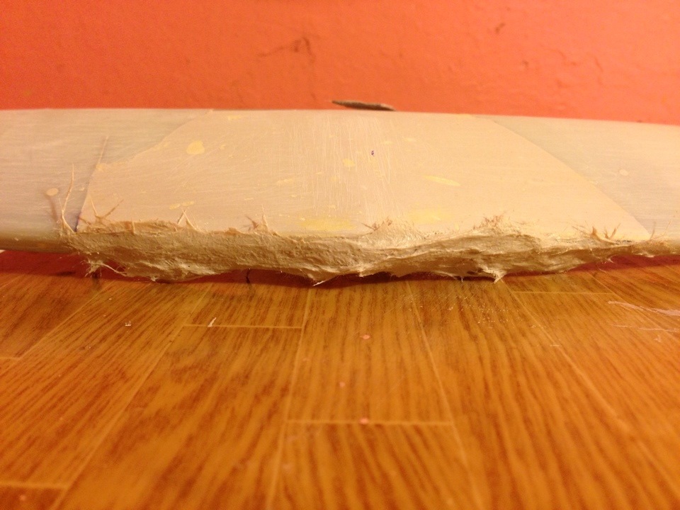

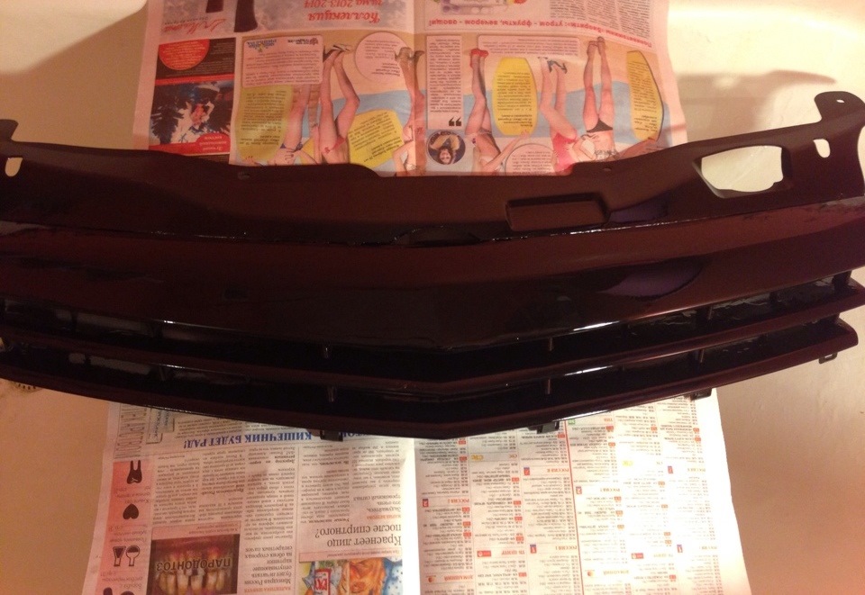

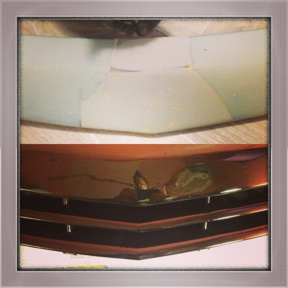

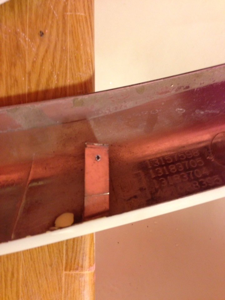

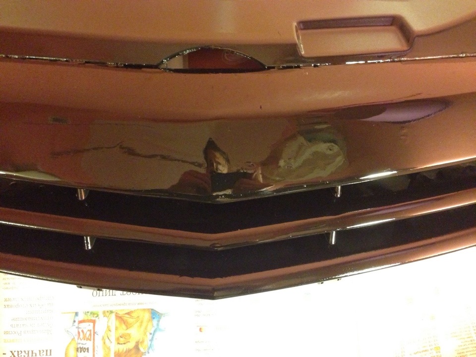

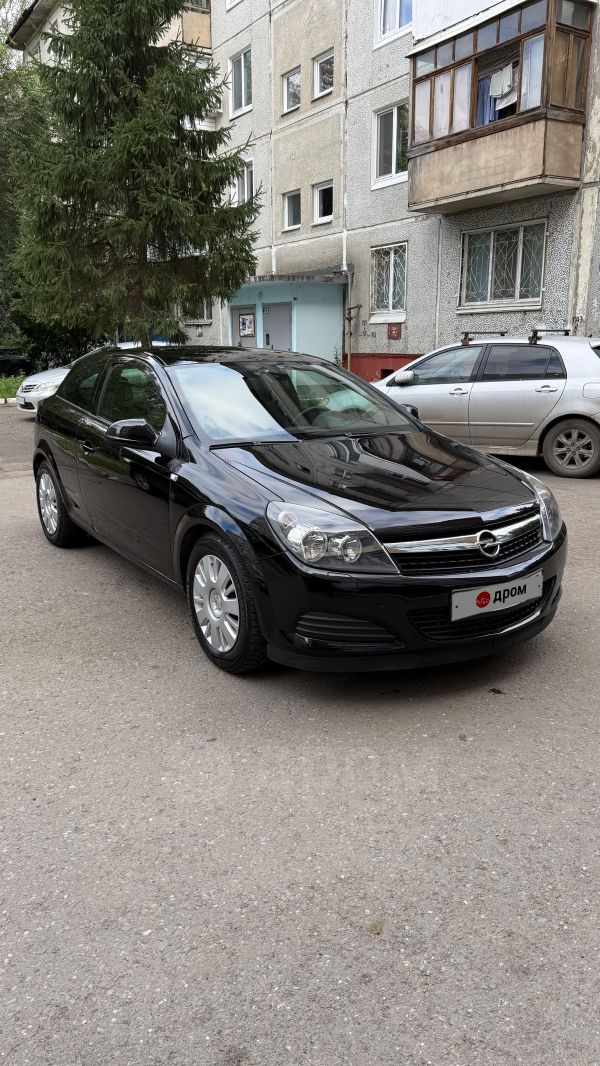

И так второй слой финишной шпатлевки высох, можно шкурить. Ошкурил, далее подготовка к покраске, обезжирил, нанес первый слой, получился очень жирным местами даже капало, затем нанес второй слой. Вроде все подсохло, пришло время инстаоляции, завернул в пакет, пошел на стоянку. Поднимаю капот, вынимаю из пакета и F#ck?! Твою мать…пакет прилип, то ли от разности температур, то ли не до конца высохла, короче остались следы на краске. Я злой как пес (ну не могло у меня все идеально пройти без косяков))) Побрел домой, шкурить бесполезно краска мягкая, начал снимать тряпкой и ацетоном, через час придал решетке первозданный вид и заново, красить. Первый слой, второй и оставил сохнуть на ночь от греха по дальше, с утра хотел поставить но валил жуткий снег и сейчас лежит на заднем сидении т.к. на улице слякоть…Не выдержала душа поэта, пошел ставить)))
А мой значек с подсветкой ушел в Нижнекамск, надеюсь ему он принесет эстетическое удовольствие, так как до этого доставлял своим видом мне!

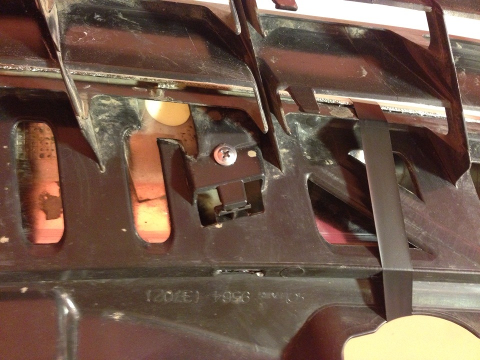

JOM решетка Opel Astra GTC H hand made. part #1 психанул

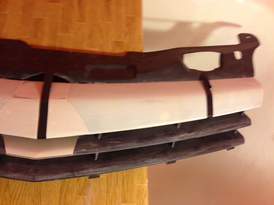

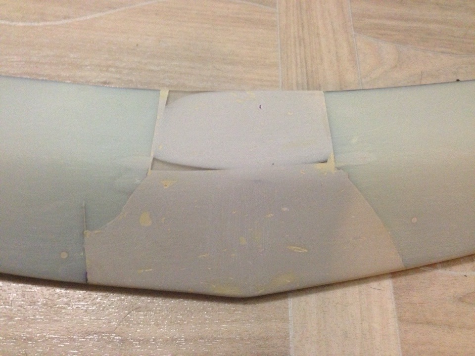

JOM решетка Opel Astra GTC H hand made. part #2 шкурка, финишка

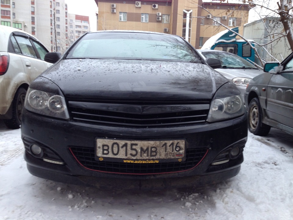

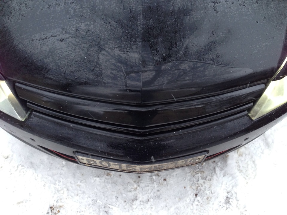

Результатом доволен!

очень аккуратно получилось, как будто так и было )
Спасибо, косячки тока появились, надо зашпаклевать финишкой опять и перекрасить
Клево получилось!)
Очень круто) Поздравляю бро)
Йоу, спасибо)
Красавец! С газетой конечно ты поторопился, у меня был такой же косяк все мы куда-то торопимся, а потом косячим сами себе:D Сделал отлично, поздравляю, вид машины теперь преобразился))
С газеткой? нее)
Именно с ней:D:D
молодец, очень все здорово сделал, клево теперь смотрится) Хотя поидее мог так сильно не заморачиваться и купить сразу JOM решетку, ведь я тебя же GTC-ка, а на этот кузов этих решеток сам понимаешь как "насрано", а потом бы продал родную, и разница в денюшке еще бы думаю меньше была, хотя я одобряю любые старанья
Не нашел я за дешево, а за 4000 чет не решился(
на моем примере, свою я брал за 2860, родную продал за 2500, разница считай копейки, хотя эт было уже давно
ну не нашел я, везде на дорестайли и на 5Д. А процесс мне доставил много удовольствия. Найди вот щас мне за 2800 на рестайлинговую
а по факту ни одна решетка на 5Д не подходит на 5Д, только на дорестайл и до 2007г., либо бампера менять
да и решетка у меня потрепанная была, надо был с ней что-то делать, продать ее было нереально за 2500

Интересно получилось, но думаю эта решетка смотрелась бы эффектней с другими фарами, а точнее с линзами)
Круто получилось! У меня была такая же проблема с краской, когда красил диски :(
не дождался полного высыхания? Спасибо.
Да! Красил серединку диска, пробовал пальцем — краска совсем не липла! Подождал час на солнце, потом накрыл газетой, чтобы покрасить полку! А когда поднял газету, то был в шоке О_о
Жизнь боль)
Ага :))
почти как я сделал)) только у меня по центру чутка потрескалось потом пришлось переделывать ((
Да видел твою, честно говоря не идеально было, а из-за чего потрескалась?
из за мороза! а что ты подразумеваешь под идеально?
ровность
