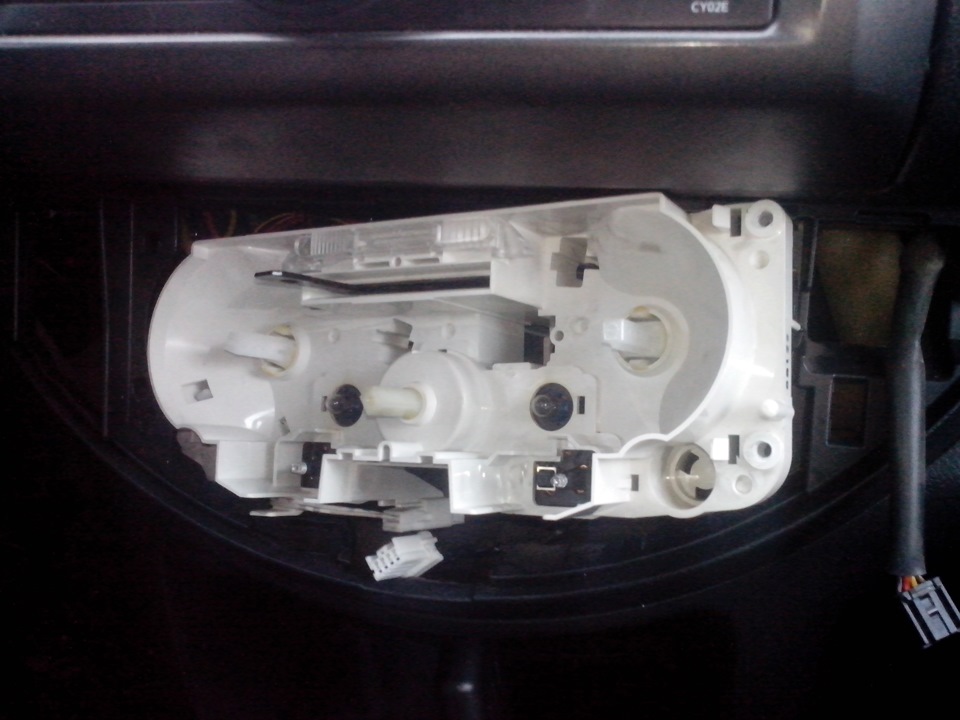

Ну собственно к делу.

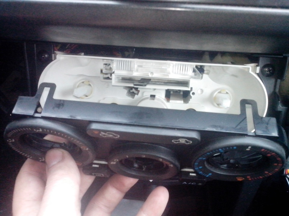

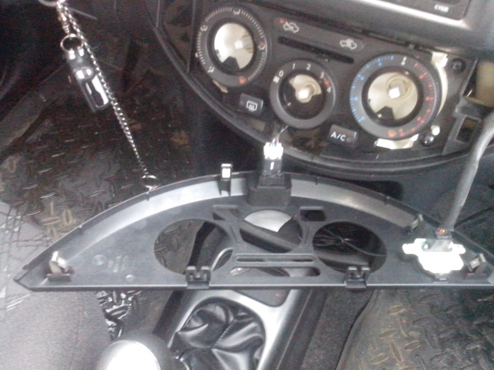

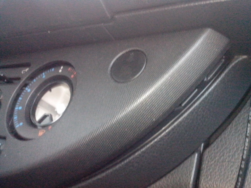

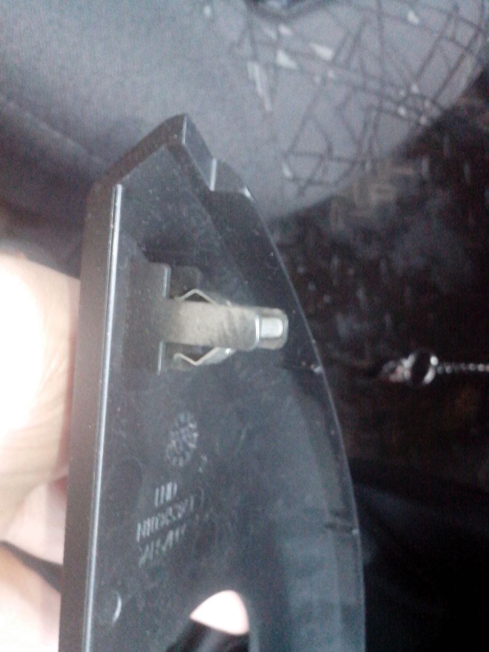

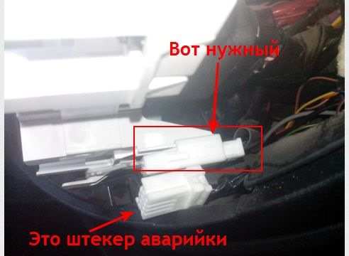

Пришлось вынимать механизм чтобы подобраться к разъему. потом по фото видно, что можно изголиться и вынуть разъем крючком.
Итак об ошибках. Когда отключил разъем. Решил проверить как работает. И проверил с отключенным индикатором. После начал моргать значок подушек. (ниже описание как избавиться).

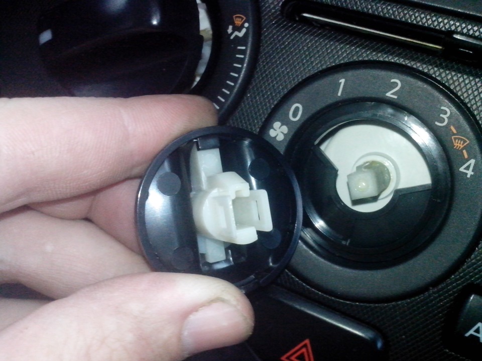

Так же чуть не пришлось разбирать снова. Завел машину, нажимаю на клавишу кондея, а лампочка не загорается (ну и не слышно как муфта цепляется). А оказалось что скорость вентилятора перевел в "0". Вернул на "1" и кнопка стала работать. Но вот зато когда крутил направление потока, кондей так и остался выключенным, что и требовалось сделать.

Просмотрел несколько раз описание и все комменты и не разобрался, какой разьем отключать.
Возможно есть новый опыт или выдержка из электрической схемы — буду благодарен.
Можно на почту 3108858@ukr.net
Вы снимали крутилки и панель? что видите? должно быть как у меня, если машина моего года и без климат-контроля. на последней фото видно штекер. даже подписано. Если сами не разберётесь, лучше к электрикам.

И что если отсоединить не фишку обогрева заднего стекла, а фишку с самой кнопки кондиционера?
Нее, обогрев заднего стекла тут не причем. Он и подогоев зеркал сидят на другой кнопке. Я же отключил концевик у крутилки, чтобы когда поворачиваю ручку на режим обдува лобового стекла включался кондиционер. Соответственно теперь он не включается, когда поворачиваю ручку. Но с кнопки своей включается .

Да, если бы все фотки пометил красными маркерами. А так вообще очень полезную работу проделал и нам рассказал, спасибо! Но я вот тоже спрошу еще. На последней фотке подписанное соединение "вот нужный" просто разомкнуть, и все? Все будет работать, как работало, только кондей, что и требуется, включаться не будет?
Просто разомкнуть (но там тоже хитро, см. фото) только прочитайте мои косяки.

но все же на фото тяжело определить однозначно потому переспросил правильно ли понял я — нужно вынуть штекер который подходит к крутилке переключения направления воздуха — правильно?
Ну вообще я увидел там один штекер. он и оказался верным. поэтому на нем и остановился. единственное, его не очень удобно вынимать. но попытался об этом рассказать (мне пришлось немного вынимать весь механизм.
