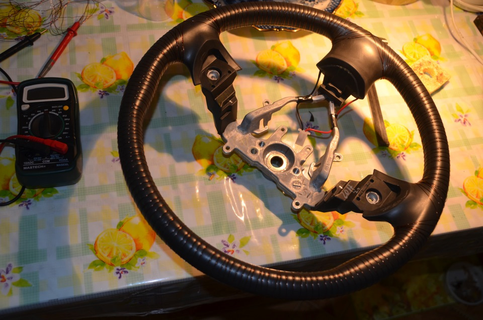

Провод очень прочный, единственное, надо учесть пожелание Андрея Голубева и избежать пересечения даже эмалированной меди, что бы эмаль не перетёрлась и не коротнула. Кто то для этого пропиливает канавке в резине руля полотном от пилки по металлу, кто то прокладывает изолятор.
Забыл сказать, что при нагреве, металлическая проволока увеличивает своё сопротивление. Ток и мощность падает. Получается как бы саморегулирующийся кабель.
Некоторые люди вводят в схему терморегулятор, но нам и так тепла мало ))) В Чип и Дип, продают схему с термолегулятором, она позволяет устанавливать любую желаемую температуру от 0 до 150 градусов )))
Дополнения. Кожа снимается с руля легко, нитку вынули и всё цело. Зашивается обратно без проблем. Если не хотите трогать кожу, в автозапчастях купите отечественную за 700 р. Пустите её по верху. Или обшейте у тёщи бесплатно, в ателье будет стоить 3000 р.
Сам подогрев ставится в ателье за 6000 р без отделки, или 15 — 20 000 р полный фарш.
Питание берём с синего толстого провода на замке зажигания. Он же есть за салонным блоком предохранителей.
Так разбираем 14 пиновый разъём. Снимаем с него клипсу и поддеваем отвёрткой замок фиксатор, другой отвёрткой давим на замочек пина внутри. Тогда можно будет вытянуть пины.
В резине руля, везде металл ! Не коротните провод ! Отвёртка воткнута там, где меньше всего металла.

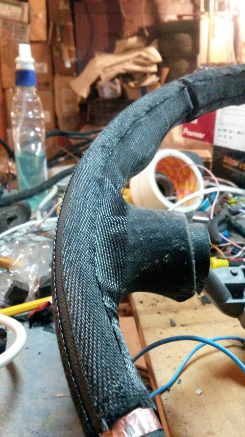

Удобно проволоку замотать сверху фум лентой, так она будет надёжно зафиксирована. Но, не ПВХ изоляционной лентой ! ПВХ пахнет и не пропускает тепло.
Теперь внимание ! После фум ленты, я обтянул руль маделином. Как бы ни была тонка проволочка, или углеродная нить, она проступит, сквозь кожу. Маделин снижает этот эффект, кожу надо ставить перфорированную, гладкая всё равно, проявит нити.
