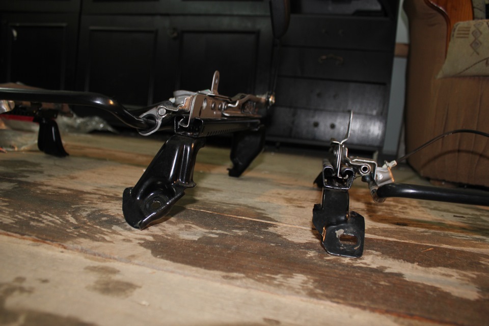

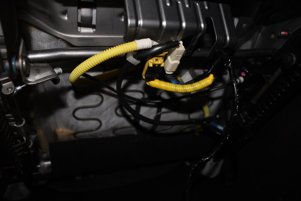

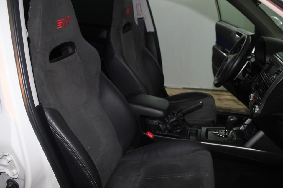

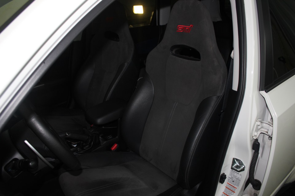

Итак. Приехали сегодня новые стулья, сегодня же отмыты, почищены и установлены.

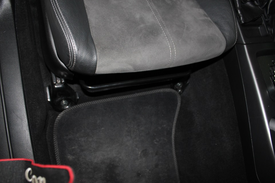

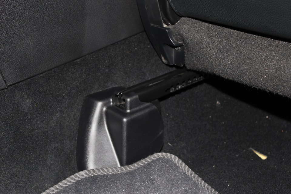

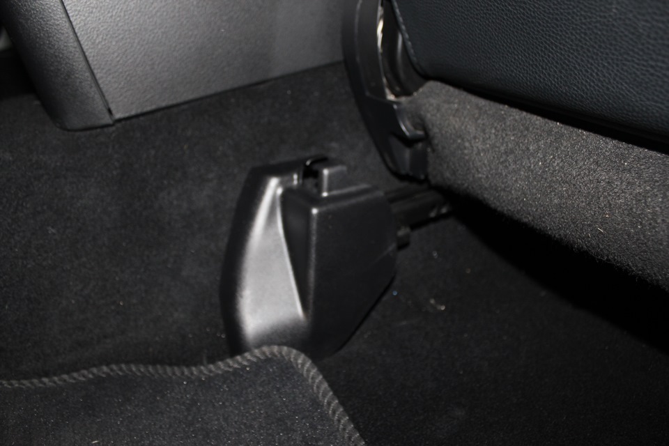

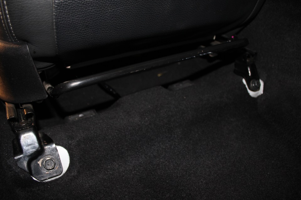

К сожалению не обошлось без сюрпризов, а именно- Стишные салазки оказались низковаты раз, ширина лап салазок отличается от фориных в меньшую сторону из за чего лапы не укрывают ковролин под креплениями два, и из за меньшей высоты на задние крепления не встает штатный пластик укрывающий болты это три. На фото все моменты есть, думаю будет понятно что к чему.

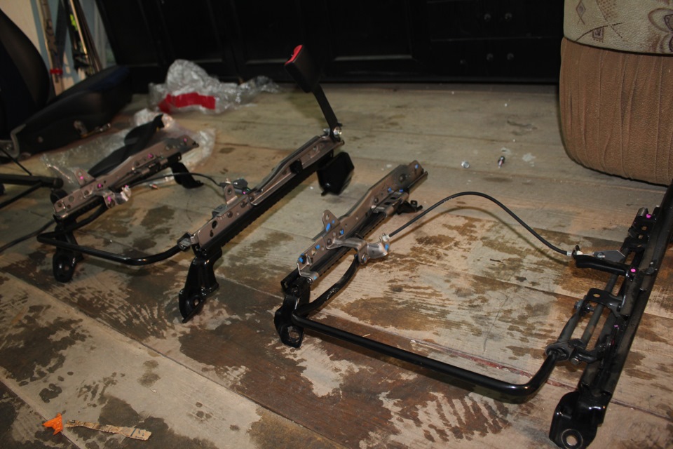

В остальном все болт он. Если кого устроит высота стишных салазок, то проблем вообще нет, нужно будет только докупить стишные пластиковые крышки для задних креплений и решить вопрос с эстетикой передних. Меня высота не устроила, и я решил перекинуть салазки с родных фориковских кресел. Пассажирское перекручивается за пять минут без каких либо проблем, водительское тоже, но при условии механических регулировок у родного кресла. Но! На эсках водительское кресло с электроприводом. Салазки электро и обычные не взаимозаменяемые! На данный момент в качестве временной меры выставил высоту штатным лифтом, на днях перекину лапы с фориных салазок на стишные.

Может это реально не оценить по фотке, но мне не кажется, что тут поддержка больше или в пояснице больше подпор.
Больше. Но без экстрима, ибо на эври дэй. Хочешь больше, бери рекары, но посадка и выход с машины станет проблемнее.

Они так же с подушками как твои по части аирбагов все гуд?!
Да. Подушки, попогреи, все есть.

ты лучше напиши потом, как оно — надальняк гонять в ковшах… я чО-та слышал, что ковши не для длительных поездок
Да все нормально. Не такие уж они и ковши. В том же гольфе гораздо плотнее сидел, на дальняк гонял, все отлично.
