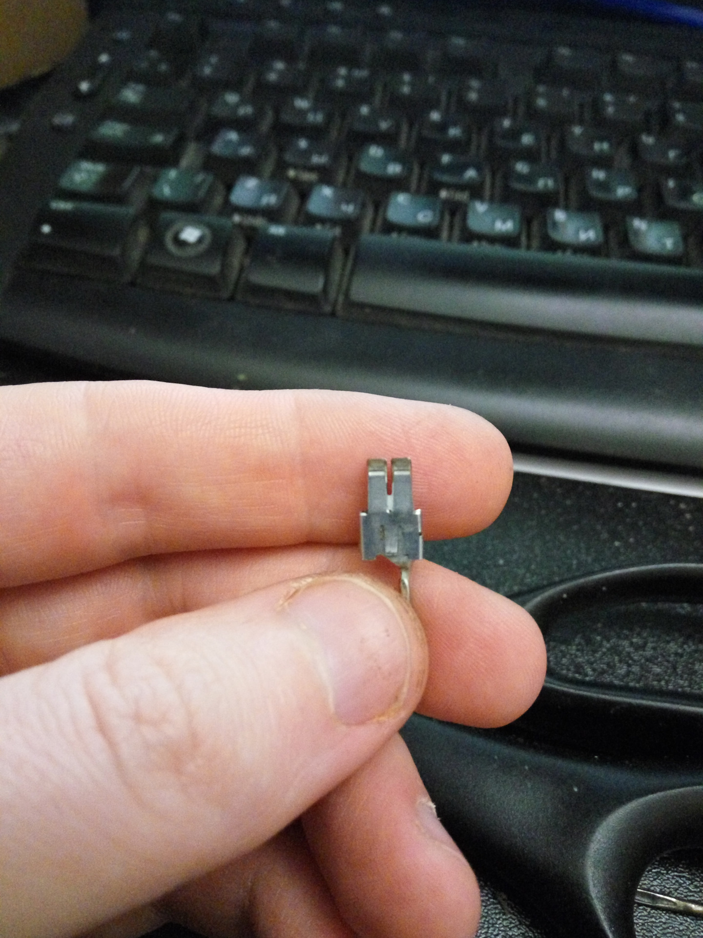

———► Далее подключаем фишку № 893 971 833 (мама). Выглядит следующим образом:
—————► Коричневый (BRN) собираем в жгут и подключаем на массу [минус прикручиваем к кузову]
—————► Серо-Синий (GRY-BLU) собираем в жгут и подключаем к основному блоку реле, на ножку I 58d.
—————► Черно-Синий (BLK-BLU) собираем в жгут и подключаем к основному блоку реле, на ножку C 15a.
—————► Серо-Коричневый (GRY-BRN) собираем в жгут и подключаем к основному блоку реле, на ножку J 58a.
—————► Удлиняем провода для подключения прикуривателя.

Спасибо. А то у себя осталось как раз эти два контакта, чтобы завершить установку допов от В4 и показометра внешней температуры( + при зажигании у них общий C15a)
Там фишку вытащишь и в неё клемму засунешь… и собсно всё…
Если же уже занята, то можешь к фишке припаяться и всё…
