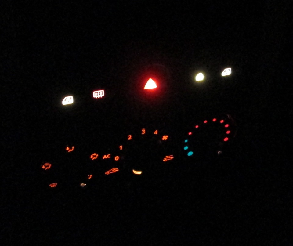

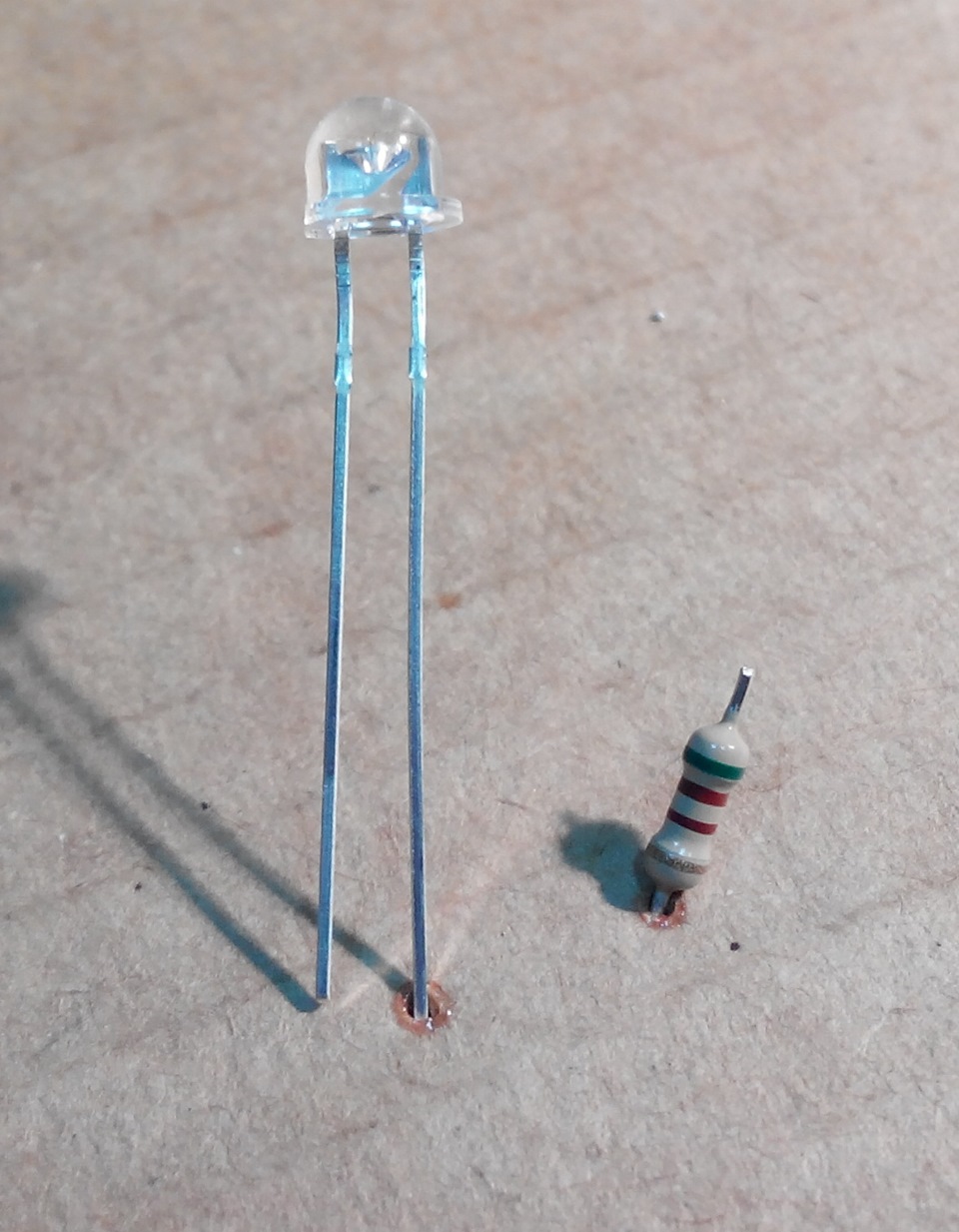

Ну вот и подсветка кнопок готова.

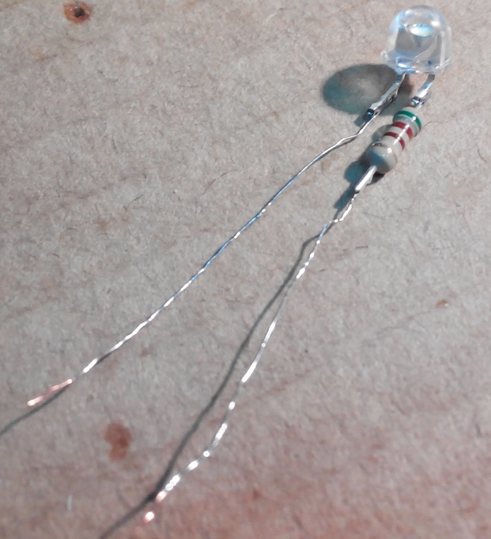

Использовал светодиоды ARL2-5053UWC + к каждому по 510 резистору.
После того как собрал, показалось что ярковато. Надо резюк поболее поставить.
Теперь приступим к магнитоле… а потом и к модулю управления печкой…
