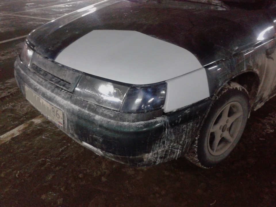

3- наверное это 1 пункт) вся тачка кривая побитая — надоело. хотелось всё сделать ровно и что бы примерно под цвет машины.
Какая она была до покраски
жаль нет фото, да и вообще фоток мало осталось, было больше. такчто на словах:

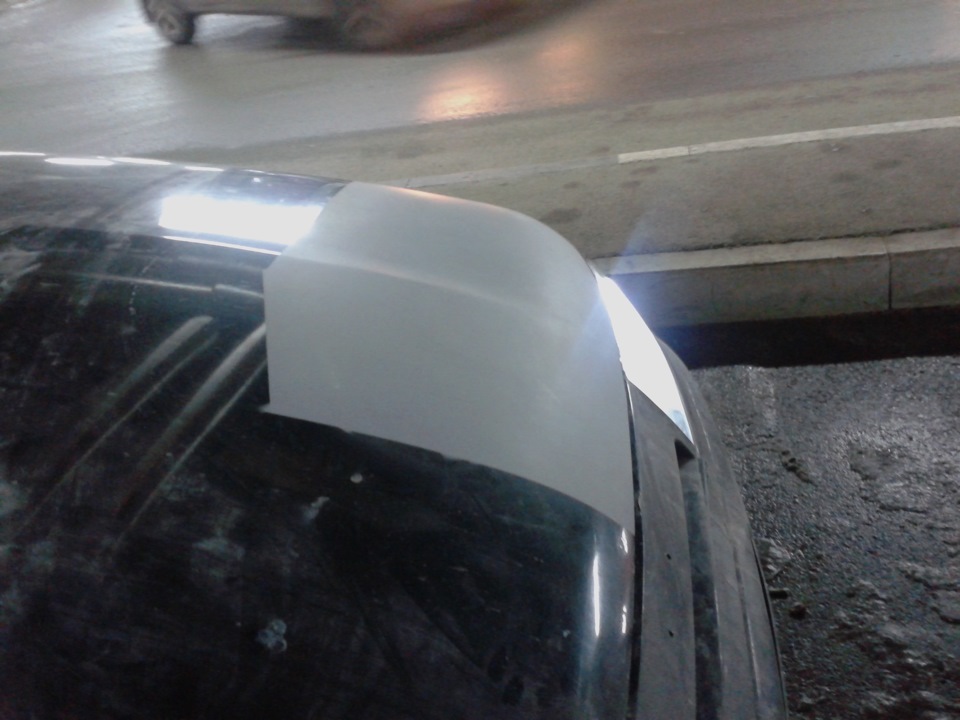

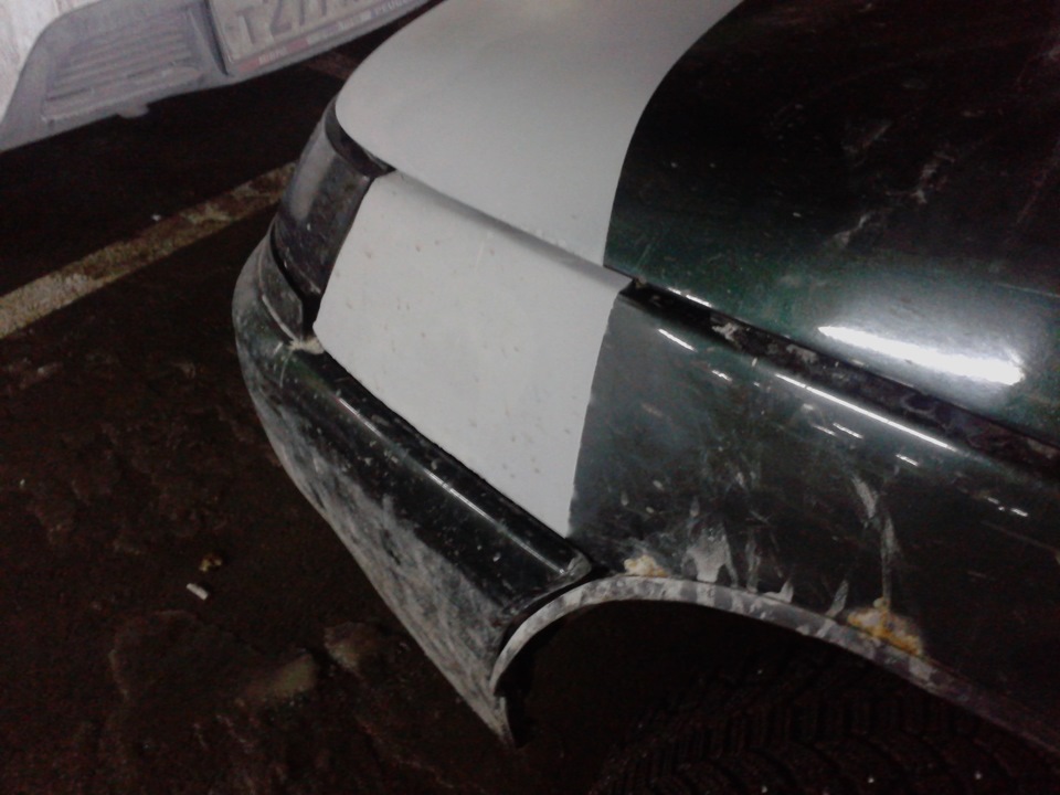

1-капот с крылом были серьёздно замяты внутрь (летел в крузака, потом увидел сугроб, захотелось конечто в него, но немного помешал Авенсис, всё равно в сугроб улетел целиком=) естественно и фару разбил.
2-ездил без бампера около года (в жопу влетел аккорд)

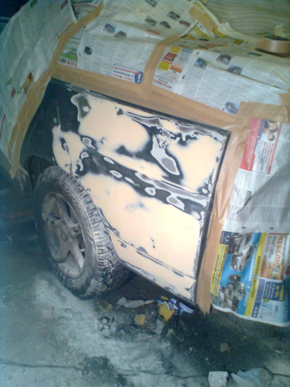

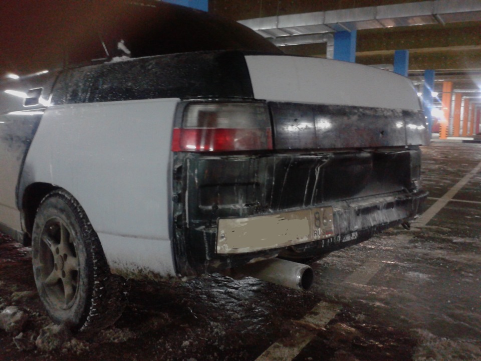

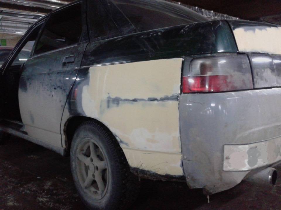

3-заднее левое крыло было сильно замято и мы его рихтовали спотером на сто. т.к. подручными материалами не обойтись слишком сильно было замято. это 200 крузак ехал по внутреннему радиусу на кольце, а я по внешнему, но он решил сьехать с кольца и сьехал в меня)) я ему сразу сказал — мужик давай 15 тыщь и я ментам скажу что по обочине ехал, а тебе моя страховка выплатит. я посчитал что так нам будет проще, но нет же бл. он решил что он сверх хй земли и всё выйграет, и на уступки не пощёл. в итоге у него ущерба около 70000 и он виновник и машина не его, а Сургутнефтегаза. короче зря он не послушал моего совета мудак)
4- крышку багажника заодно заварили на сто, когда крыло делали. а остальное я в гараже делал.

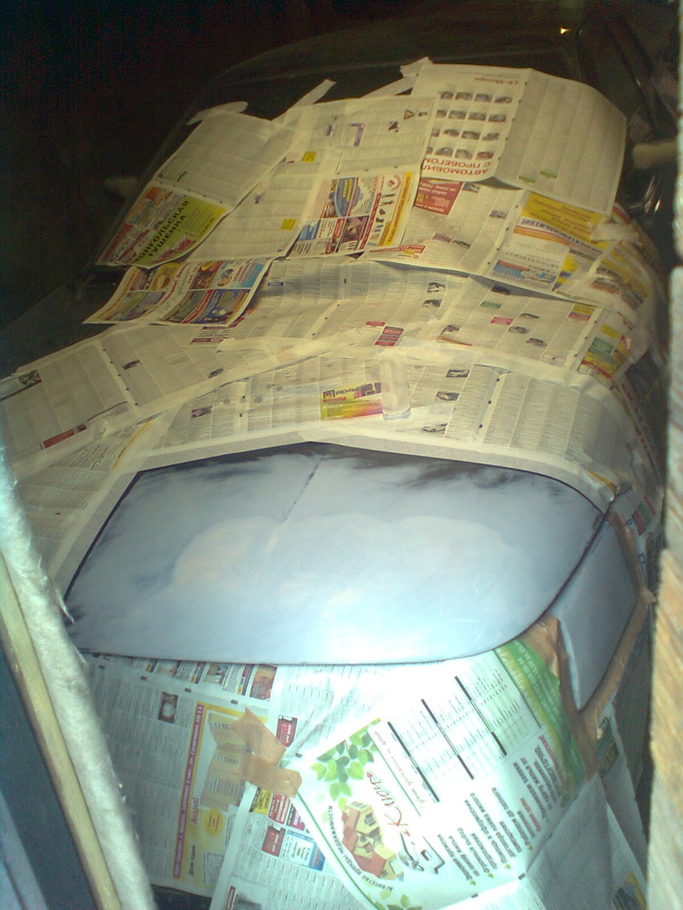

Про процесс
Все по феншую, описывать не буду т.к. всё есть в тырнете. вопросы есть — задавайте.

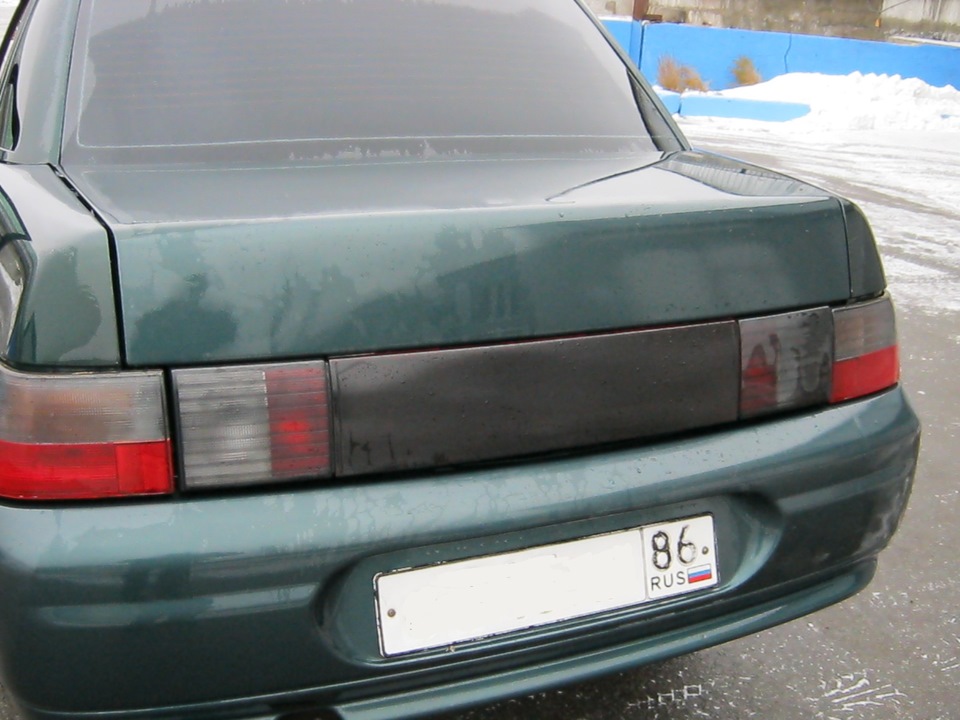

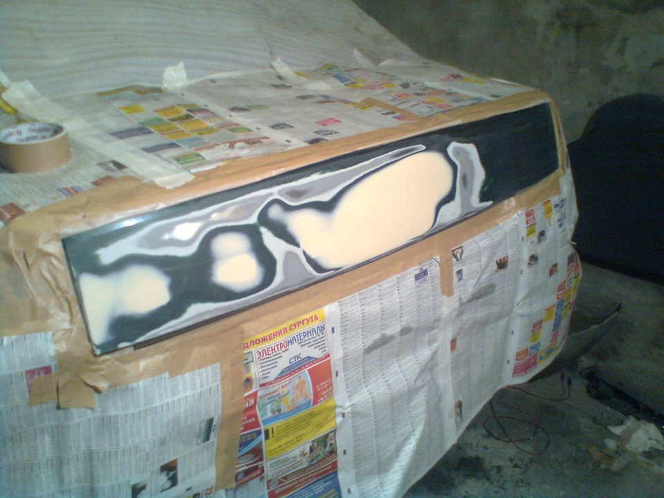

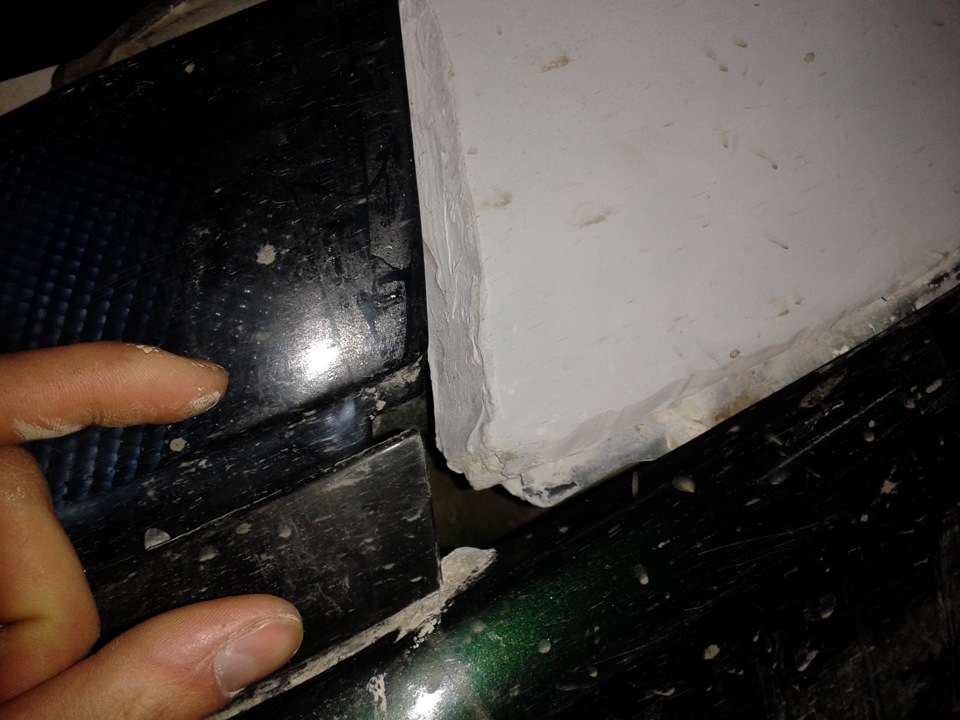

но про крыло напишу)) менять не стал (т.к. всё делалось бюджетно и замена в этот план не входила) и решил половиной киллограмомм шпакли. на фото видно пальцем показываю какая примерно толщина крыла в том месте XD
да и ещё, я купил новый сток бампер и покрасил его.
но если вы меня заколебаете этими вопросами то прейдётся его описывать)

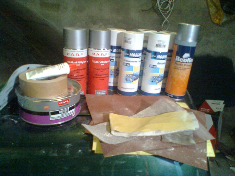

Про материалы

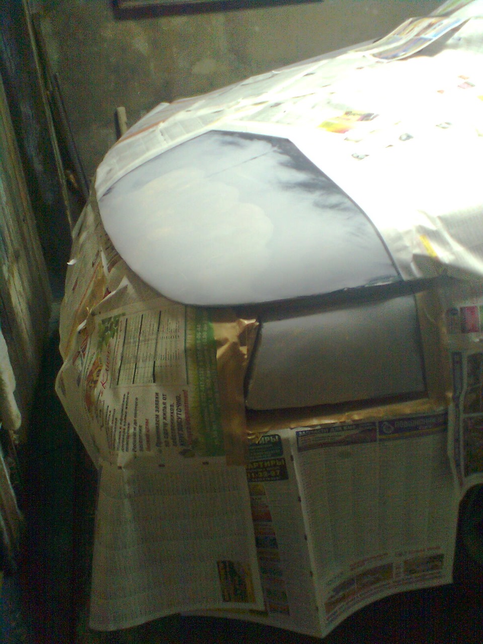

основные на фото =) мелочь писать не буду- если что — спрашивайте
крайний привый балон — это грунт по пластику (красил новый стоковый бампер)
ПСС… Пинать меня не нужно, т.к. я чётко представлял и знал что получится и намеррено так делал, ПОТОМУ ЧТО Я МАШИНУ В КРУГ ПЕРЕКРАШИВАТЬ БУДУ В КАМЕРЕ !

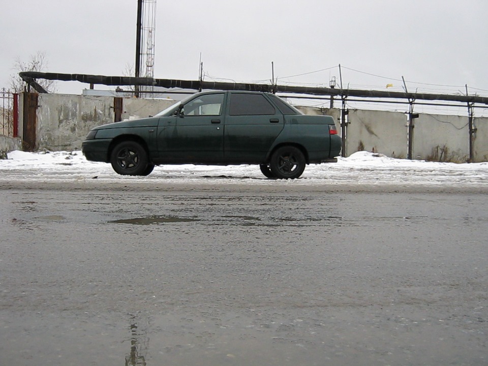

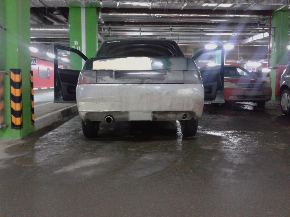

Когда я всё это сделал, я забил на точто выложить ннадо изза тупого интернета. а последнее 5 фото сделаны недавно. вот и судите. прошол примерно год, и ниче не отвалилось, не вздулось)

Ваще чётко! а если бы цвет чуть чуть поближе к родному то вообще шикарно было бы
спасибо.
даа с цветом дефецит. очень странно)
молодец, руки с плеч растут)
спасибо Андрюха)

спасибо) опыта занятий такой работой за глаза) это было сделано ещё около года назад, а готовые фото только недавно сделал. как видно что всё держится и не пузырится.

я просто думал это по оттенку не попал и камера не правильно цвет передает. а чего цвет тот что нужно не выбрал? толщина крыла это конечно жесть=( но успокаивает тот факт что ты знаешь что делаешь=) полюбому внутри шпакли кракас какой нить?
ей ничего не будет и если что об нее можно чьюнибуть голову разбыть, всё равно не отвалится =) отвечаю.
каркаса нет. просто в несколько подходов замазывал (чтобы успевала просохнуть)

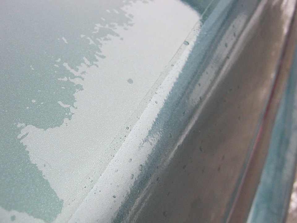

дело мастера боится=) я у себя на 2111 снежка цвет был, красил тоже передний бампер но кромку чуть с заходом на верх так и не заметно особо было=) но еслиначинать рукой трогать то чувствовался шершавый лак. в общем где то я накосячил=) вроде потом сказали лак надо сразу толстым слоем брызгать, а я как краску по чуть чуть тонкими слоями наносил. видимо в этом и была ошибка=)
лак надо не сразу толстым.
сначала напылить издалека (немного напылить)
потом когда чуть подсохнет, за 1 раз лаком вскрываеш.
ждеш. дольше чем после 1 слоя
если шигрень нормальная и всё устраивает, то оставляеш так, а если нет, то пуляеш ещё разок, но есть вероятность что сопля побежит (её можно убрать скотчем=) а потом заполировать лак и косяков не останется.
короче ньюансов много, смотря как ты далеко балон держиш, как рукой водиш, короче наука))
