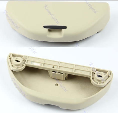

Конечно, в ниссанах полно всяческих мест куда-чего положить. Я очкарик по-жизни, и для очков мне нужно было специальное место. В "одиннадцатой" я просто клеил на двусторонний скоч футляр сверху на приборку. За рулем ее почти не видно — не мешает — и доставать очки удобно. Но в кашкае это не комильфо. Сперва хотелось фонарь с очечником. Читал, что подходят от разных иномарок. Остановился же на варианте очечника на место потолочной ручки. И не мешает и всегда под рукой. Полазил по сайтам: блин от 3 до 6 тысяч, за копеечную пластиковую коробку?! Нифига, думаю, найду у китайцев дешевле. Упорно полазил пару дней и нашел! www.aliexpress.com/snapshot/252444092.html. Называется сей девайс Beige Roof Mount Sunglass Holder For VW Volkswagen MK4 Golf Jetta Bora Polo 9N3 2 colors, стоит 300 рублей с доставкой — то что надо. Именно для кашкая таких не бывает, потому решил, что любой приспособлю.
Заказал, оплатил с мегафона. Полтора месяца и очечник приехал. Кстати он с микролифтом, очень обрадовало. Боялся, что по цвету не подойдет. Бежевый бежевому рознь. Не подошел, но допустимо. Мне нравиться.

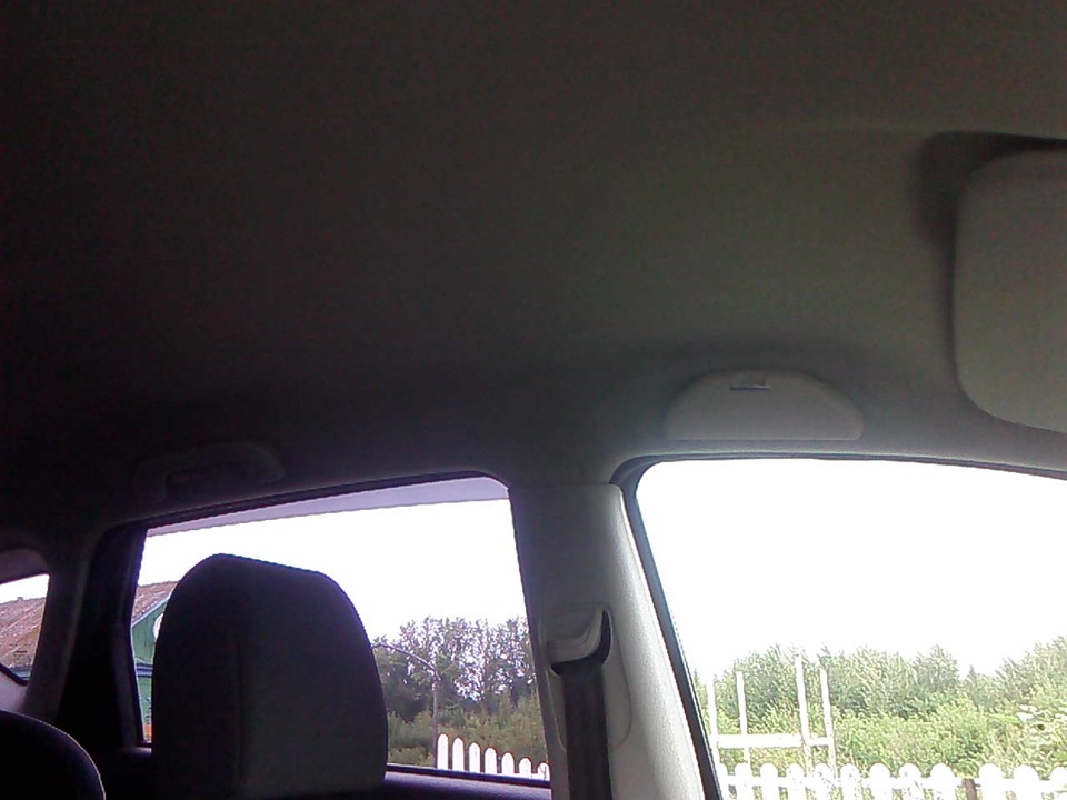

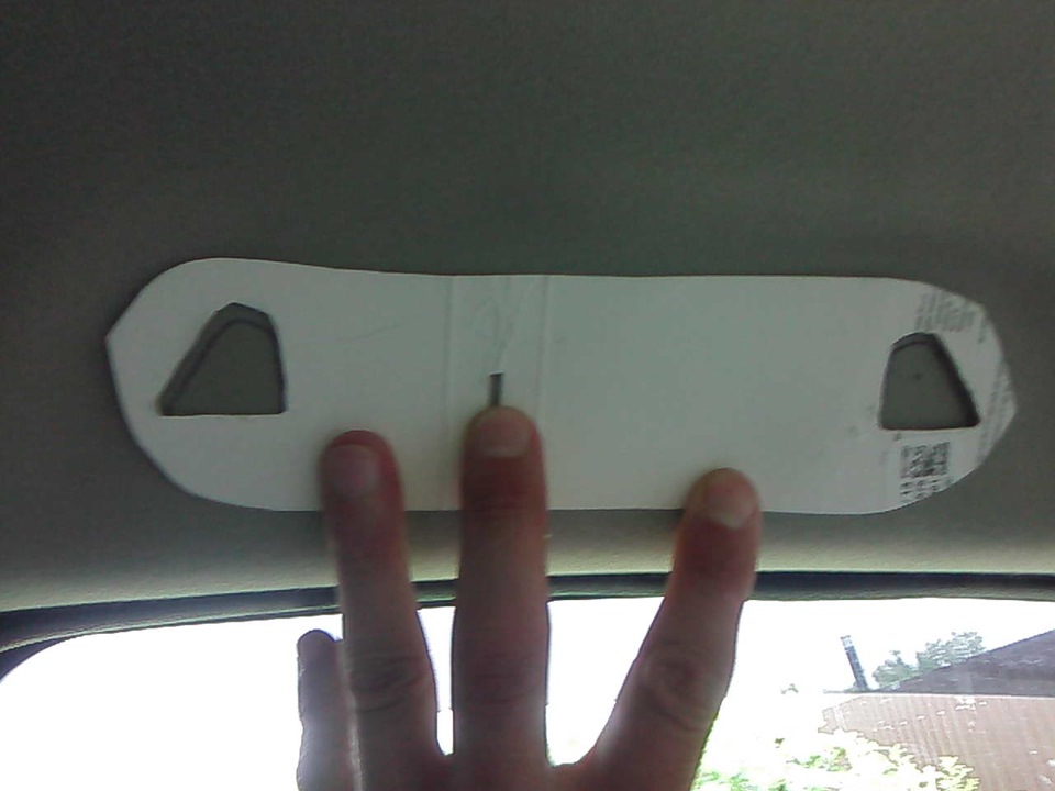

Крепить решил его прямо к обивке потолка. Не прогадал, это просто и она достаточно жесткая. Вырезал из кортона шаблон, отметил на потолке места отверстий, вырезал их канцелярским ножом.

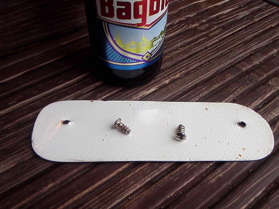

Далее из подходящей стальной пластины вырезал крепление. В нем просверлил отверстия под саморезы, и зубилом сделал просечку для захода резьбы. Собственно и все. Оттянул обивку потолка, всунул туда пластину, придерживая ее изнутри пальцем прикрутил очечник подходящими саморезами. Проблема решена! Очки больше не валяются, стекла не царапаются. Очки любого размера там лежат плотно "как в гроб0чке"))
