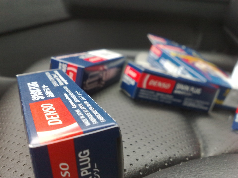

Всем привет) Решился я все-таки поменять родные свечи а17дврм ))
Выбирал среди NGK -13, finwhale, Denso.
Короче решил взять Denso W20EPR-U11 тем более заводом изготовителем они одобрены)
зазор 1.1.мм, как и родные.

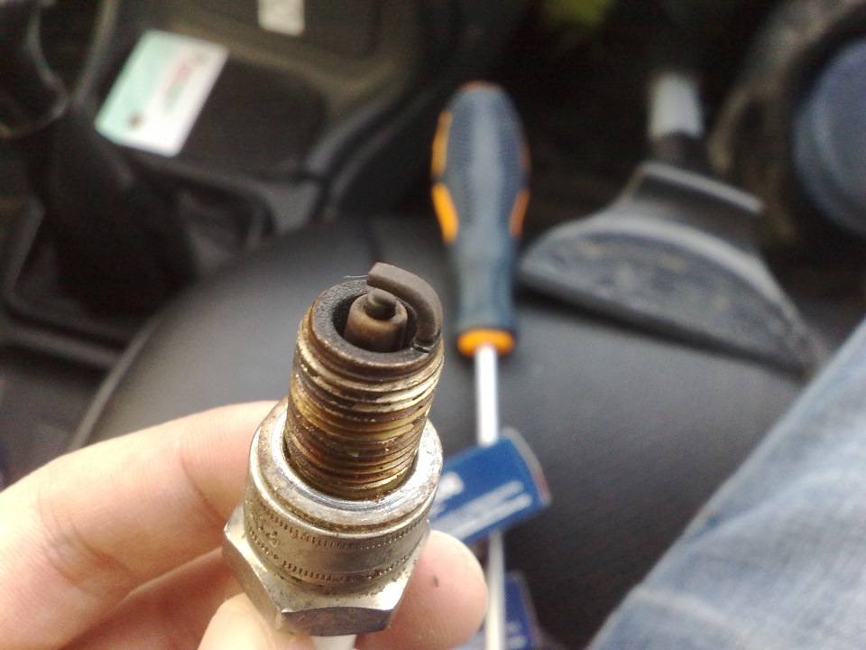

Старые кое-как снял) прикипели. Вот с таким нагарчиком
Динамика прибавилась (тяга получше стала), стабильнее работа, заряд БК показывает 14.2, до этого 14.0, 13.9. Короче доволен =)
Спасибо за лайки, надеюсь кому-то может быть и помог с выбором свечей))
