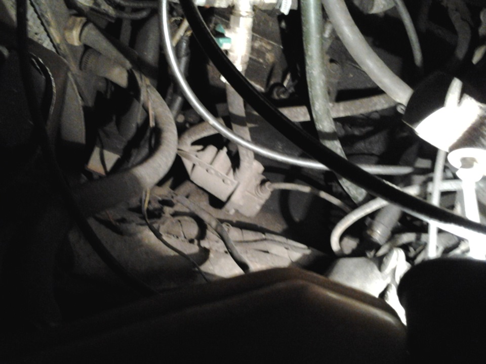

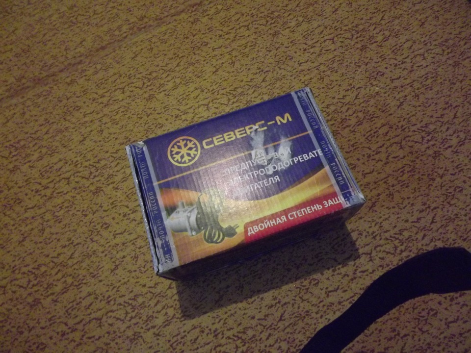

виноват что умолчал, давно ещё мною был установлен Предпусковой подогреватель.
Устройство подогревателя.
Горизонтальное исполнение — исключает возможность попадания тосола (охлаждающей жидкости) в электрическую часть подогревателя, что делает его эксплуатацию более безопасной.
Клапан шариковый — обеспечивает направленную циркуляцию повышенной температуры жидкости через подогреватель в системы охлаждения двигателя.
Терморегулятор — обеспечивает оптимальный прогрев двигателя, не позволяет подогревателю нагреваться выше заданной температуры, что защищает устройство от перегрева и экономит электроэнергию.
Термовыключатель — защищает подогреватель при ненормальной работе (недостаточное количество охлаждающей жидкости или ее отсутствие), в случае выхода из строя (отказа) терморегулятора.
Основные технические характеристики и особенности конструкции
Мощность 1.5 кВт
Номинальное напряжение 220В
Род тока – переменный
Частота тока 50 Гц
Корпус из анодированного алюминия
Герметичная конструкция корпуса с электронагревательным элементом полностью исключающая попадание охлаждающей жидкости в электрическую часть
Терморегулятор (температура срабатывания 90°С (не ниже)
Термовыключатель (температура срабатывания 140°С (не выше)
Малые габариты позволяют удобно разместить подогреватель в подкапотном пространстве.

Здорого, только фото не ясное и кран печки читал что устанавливал не есть хорошо!
