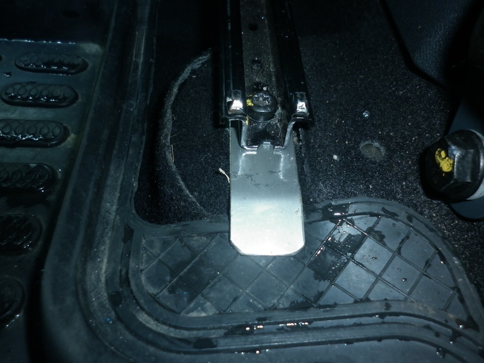

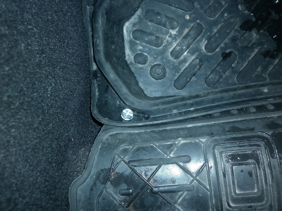

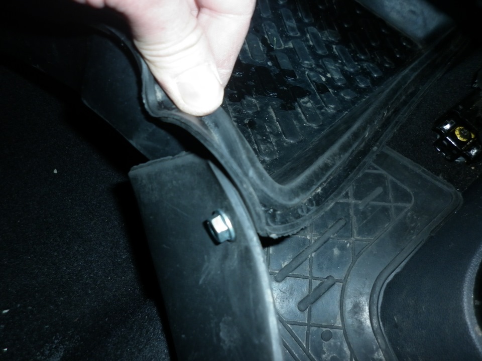

Я не стал заказывать клипсы в экзисте…Тупо берем саморез и гровер- гайку на 6мм или как она там называется…Переворачиваем гайку и прикручиваем.
Далее сверлим коврик и натягиваем на гайки…

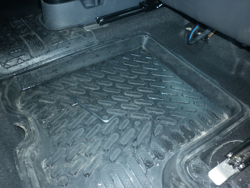

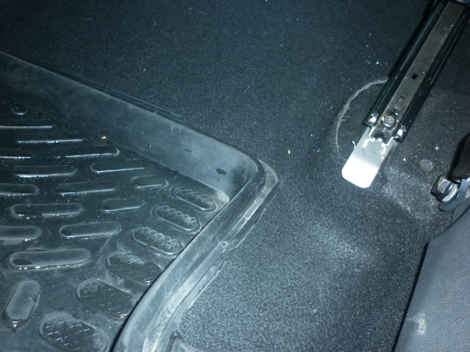

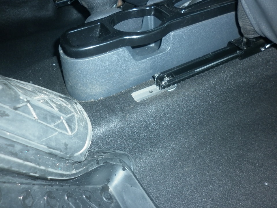

Теперь принимаемся за задние…

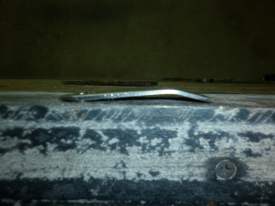

Нашел пластину из нержавейки…
Отрезаем отрезок 7см.

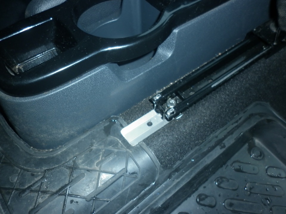

Делаем изгиб на двух пластинах, будут утсанавливаться у дверей…под полозья.
Левый ковер немного другой формы, пока его прикрутил на болт 6мм.
Сегодня была пробная поездка в Ашан…теща, дети и все такое. Ковры на месте

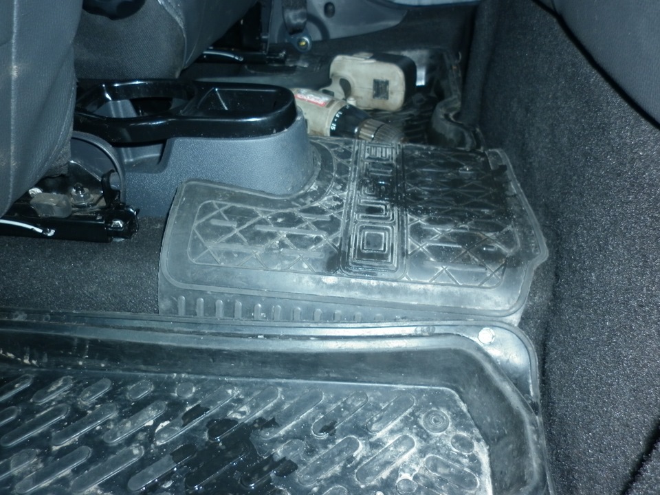

А если мойщик не заметит саморезы на водительском ковре? Как дернет, и порвет )))
А кто сказал, что эти ковры прикручены на саморезы? Они легко снимаются и одеваются, как и коврик без фиксаторов)))
Как нету, если на первых пяти фото водиткльский ковер на саморезах держится, я же не слепой!
Получается, что слепой…Саморезы вкручены на первых трех фотках в клипсу пола. А коврик одевается сверху и не прикручен он саморезом ну никак…)))
Ну на фото же прикручены, конкретно фото 4 и 5. Я же на фото смотрю, а не в машину к вам заглядываю.
Я уже все выше описал. Ну можно конечно дырку с пять рублей сделать и тогда на фото будет видно, что саморез, как "карандаш в стакане" и наверное тогда только станет понятно…)))
