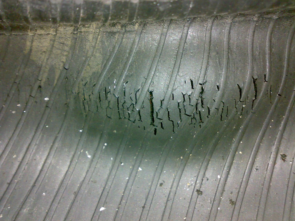

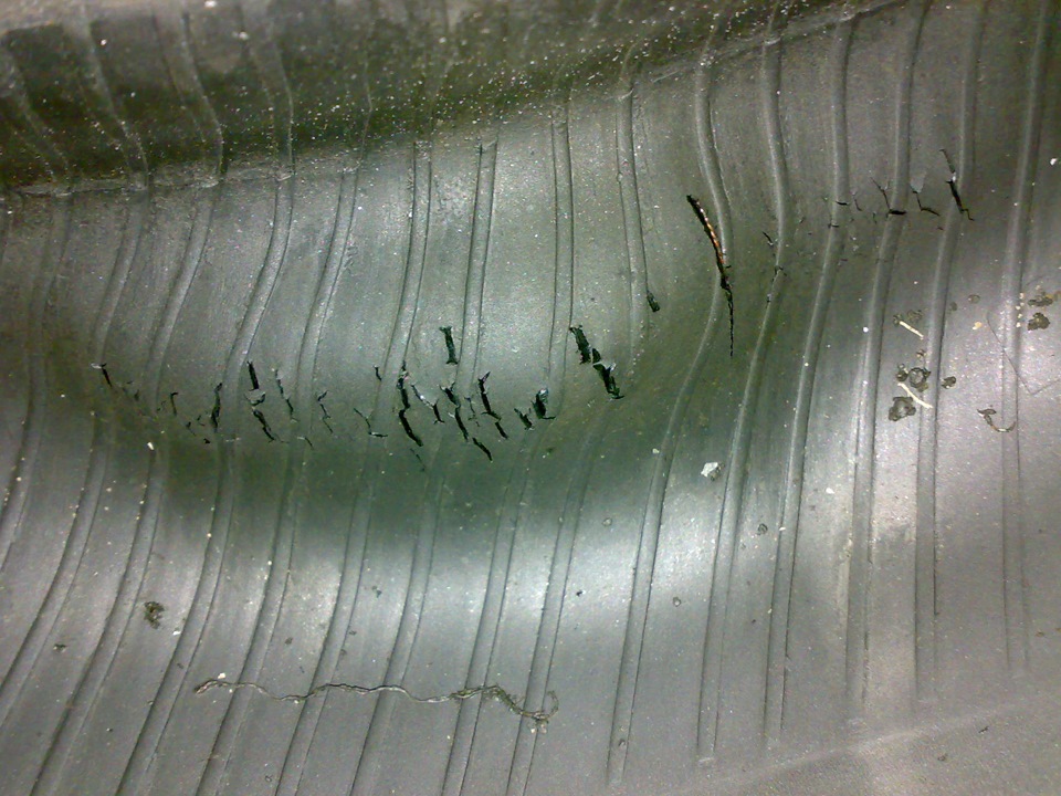

зимняя резина, возраст ок 10 лет, снаружи еще нормальная, вот только подспускать начала, при бортировке удивился ( другое колесо пока норма, перед поменял в прошлом году одно и сейчас другое )
колесо стояло спереди слева — ну как чувствовал, больше 180 не давил
оказывается они еще и стареют ))

я правду говорю обычно . я на ней ок 50 км тягался с Астрой G 1.8 л . он не догнал )) все это по дороге за свежей резиной
Это прикол про 180 на этой резине? Я понимаю, что на Северном Кавказе ребята резвые, но доля разумности должна быть?
это в другой раз : a-a.d-cd.net/324d972s-960.jpg после возвращения на базу резина сзади такая : www.drive2.ru/l/7523822/

на двух колесах научился — правильно выбирать траекторию полета ( кто не научился, уже не с нами ) — мишлен кстати лопнул на 160 — на болт наскочил

резине 5й год, а она в таком же состоянии как на фото, с таким же протектором только шипованная ну и называется гудиеар. это я про то, что качество у нее нормальное.
подожди еще 5 лет — что тогда будет ? ))
ну на столько растягивать не буду))) максимум еще одну зиму, потом обновлю
Зимняя резина после 3 лет становится непригодной.
Причём именно непригодной а не летней))
вот последний факт актуален у нас на 100 % ))
особенно с белкой)))
она после первого сезона чудит))

повторяю — мишлен зимний протектор стерся, а подобного разрушения не было !

Это зависит только от качества самой резины, не знаю что за бред придумали про 4 года и кто вообще сказал это, может кто с ссылкой поделиться на первоисточник?
согласен — мишлен в подобной ситуации остался снаружи без протектора, а внутре — как новый !
shop.rus-treyd.ru/srok-godnosti-shin
Я раньше ездил на Гиславеде которому было…хм…14 лет. И всё ок, ничего не спускало и внутри отличный, без подобной картины. Так что не устану повторять — важен не срок резины, а её качество

резина пригодна к эксплуатации не более 4 лет.

дык зимняя — а у нас зимы нету )) — вот фото и выложил почему менять надо
