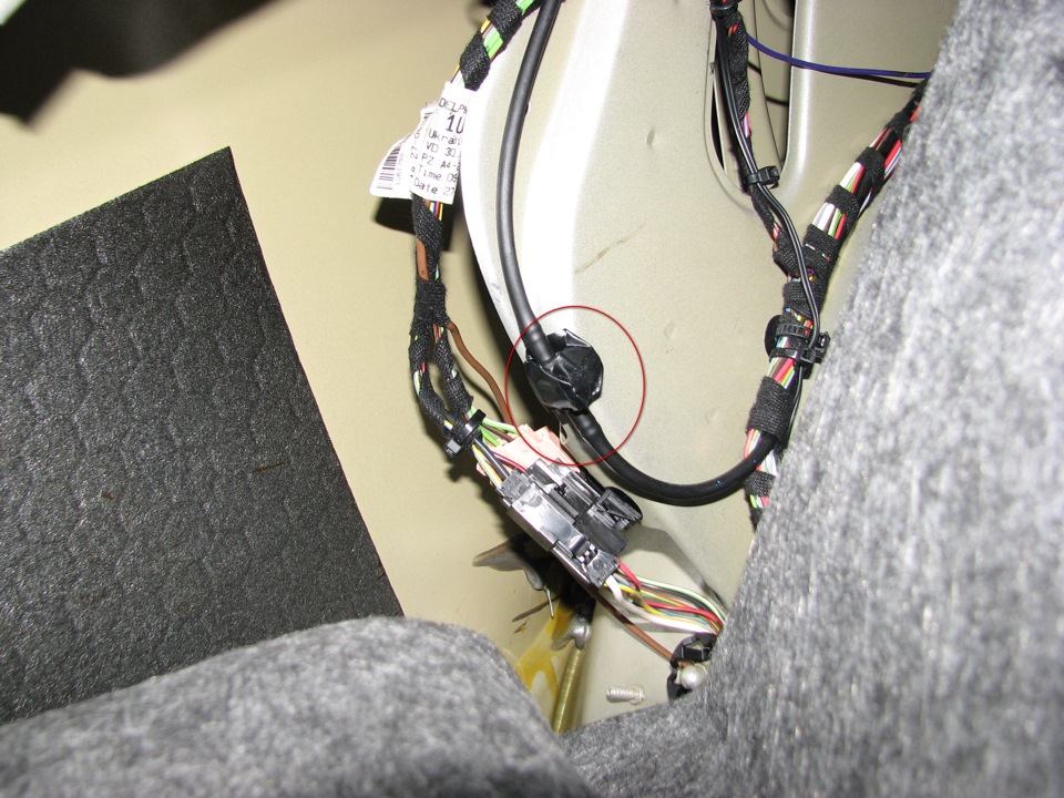

На днях захотел "попшикать" на заднее стекло, а в ответ — тишина. Сразу подумал, что где-то слетела шлангочка, но вода почему-то из-под обшивки ляды не текла. Как потом оказалось она натекла в левую нишу, в багажнике. Там образовалось маленькое болотце за несколько недель. Убрал обшивку, вытащил пробку в полу, слил воду. Просушил. Нашёл место где есть место стыковки двух шлангов, затянул хомутом, замотал изолентой, чтобы не гремело по металлу. Здесь всё, теперь в ляду!

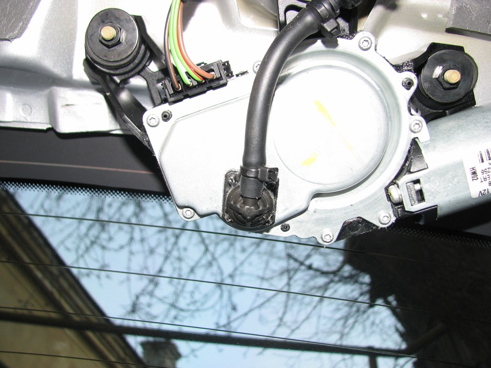

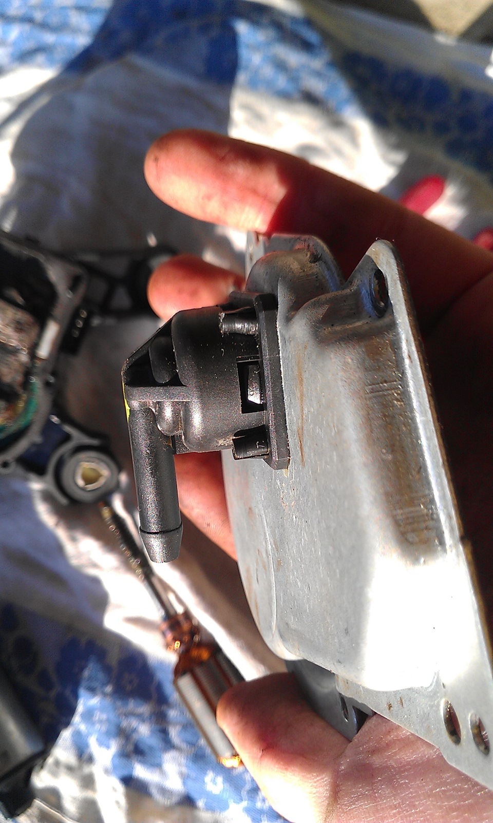

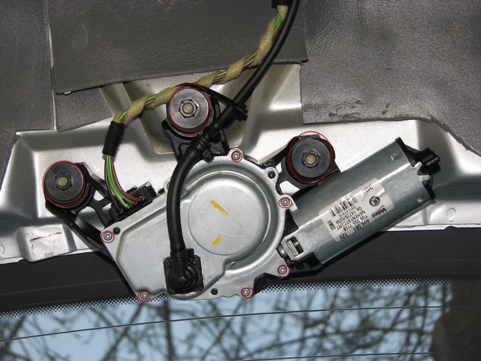

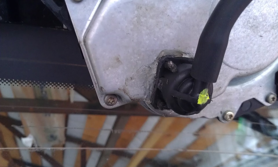

Там тоже слетела шлангочка с моторчика, ещё текло со штуцера на корпусе, на который и одевается шланг. Снял механизм, открыл — там всё в ржавчине. Вытер старую смазку, почистил металл ВД-40, заново смазал. Штуцер посадил на герметик, весь корпус тоже герметиком обработал.

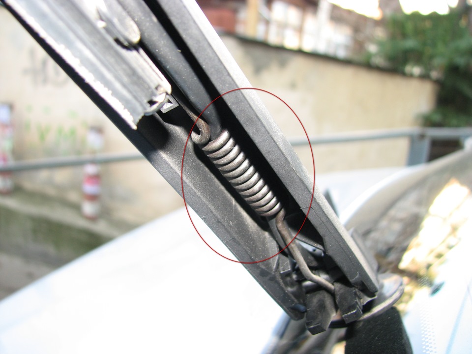

Когда снимал мотор и саму щётку на стекле, то заметил там негерметичное место, откуда тоже травила водичка. Промазал герметиком и смазал пружину щётки, внутри которой двигается шланг с водой. Все соединения шлангов обтянул пластиковыми хомутами.
