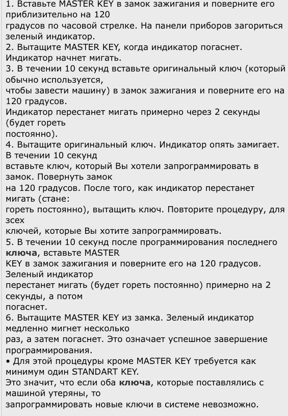

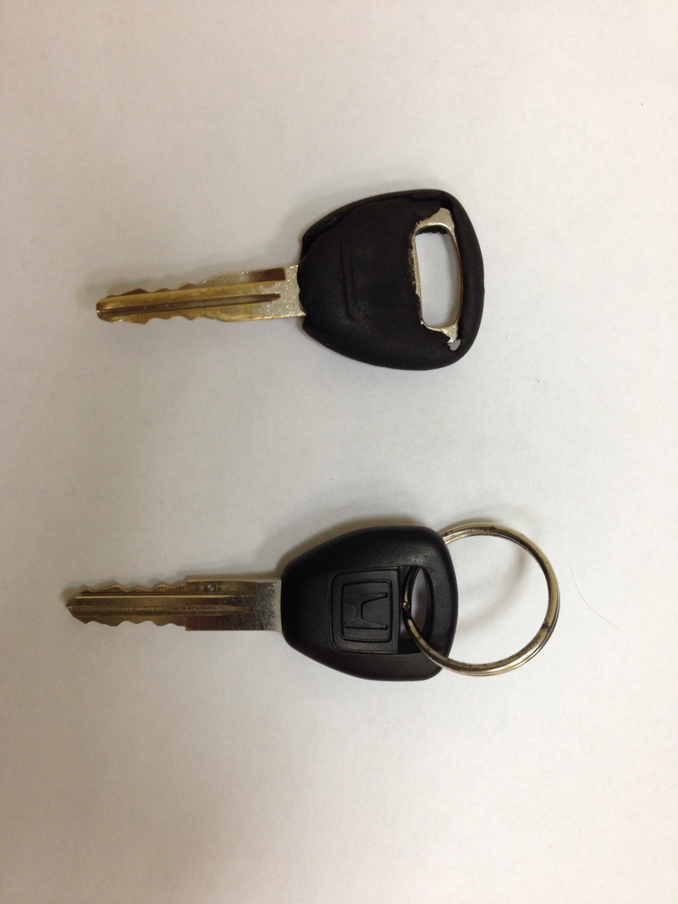

Сделал себе новый ключ . инфы про этот метод я нашел не много, а точнее один пост на форуме и решил его проверить . Спасибо бывшим владельцам что они сохранили сервисный "красный" ключ .
Нам понадобится : 1. Болванка с чипом (оригинал в экзисте 1150р) в металло ремонте нарезать ее, я потратил 100р . Раньше вообще мне в том месте по 50 делали ((
2. Красный ключ .
3. Один рабочий ключ .
Если у вас все это есть, или пока это есть сделайте себе дубликат )) так как сделать дубликаты чипованного ключа другим способом стоит а разы дороже .
Порядок действий расписан на фото .

Учишь алгоритм действий — а затем все делаешь )
У меня после первого шага зеленый индикатор с ключиком сразу начинает мигать
Вытаскиваю ключ — панель выключается
Мигает с частотой около 1 секунды
Ты подлавливал момент когда на мигании гаснет или дождался когда погаснет на длительное время?
Ничего не ждал, делал точно как в этом мануале написано, просто быстро все делаешь, если на каком-то шаге затупливаешь — то все заного . Я раза с 4-5 прошил, когда уже делал как написано без остановок, не смотря что горит что не горит

Прото скорее всего в какой-то момент затупливаешь и поэтому не получаеться . Болванку новую с нешитым чипом покупал ?
Мож и тупил. Я все пытался поймать момент когда же после первого шага индикатор погаснет. А он все мигал и мигал зараза (
Да, болванку купил новую. С нешитым чипом
Не жди индикаторов, просто делай как написано и без остановок . Отпишись как сделаешь )
окей )
magicofnet
подскажи еще плиз, повернуть на 120 градусов это имеется ввиду в положение 2 clip2net.com/s/3gFZgFf
без включения стартера ? или до самого упора по часовой?
Не, до стартера
