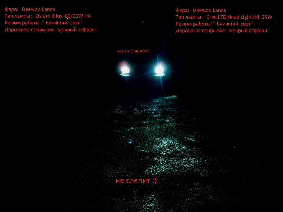

Так как. у меня имеется 2-й комплект фар для машины, то решено было взять вот такие лампы: H4 Cree Led Headlight для испытаний.
Вот:led-headlight.com.ua/svet…led-headlight-generation2. До этого фары эксплуатировались с обычными галогенками и биксеноном 35W, так что есть с чем сравнить.
Итак, первое что стоит отметить: внешнее качество исполнения на высоте, корпуса ламп из литого алюминия, в роли источника света светодиодная матрица Cree 1512 (по 2шт. в каждой лампе) потребляемая мощность 25W, соответственно в режиме "ближнего" всего 12,5W. В отличие от биксенона, установка заняла несколько минут, т.к. драйвер для питания светодиодов, находящийся в не большом блоке, подключается с одной строны только к разъему H4, а с другой- соединяется двумя штекерами с самой лампой и вентилятором охлаждения, никакой громоздкой проводки, дополнительных реле и т.п.
Результат сравним с ксеноном 4300к, как по цветовой температуре, так и по интенсивности света, но слепит встречных меньше. На мокром асфальте видимость стала лучше за счет меньшего отражения света и цветовой температуры без "синевы".

"На мокром асфальте видимость стала лучше за счет меньшего отражения света"
Не совсем понял. Ведь, чтобы увидеть дорогу, свет фар должен от неё отразиться, так?
Видимо автор говорил о поглощении

Зачем мне что либо доказывать? Я всего лишь провел тест, но фото не дают полного представления. Читайте отзывы людей, делайте свои выводы,

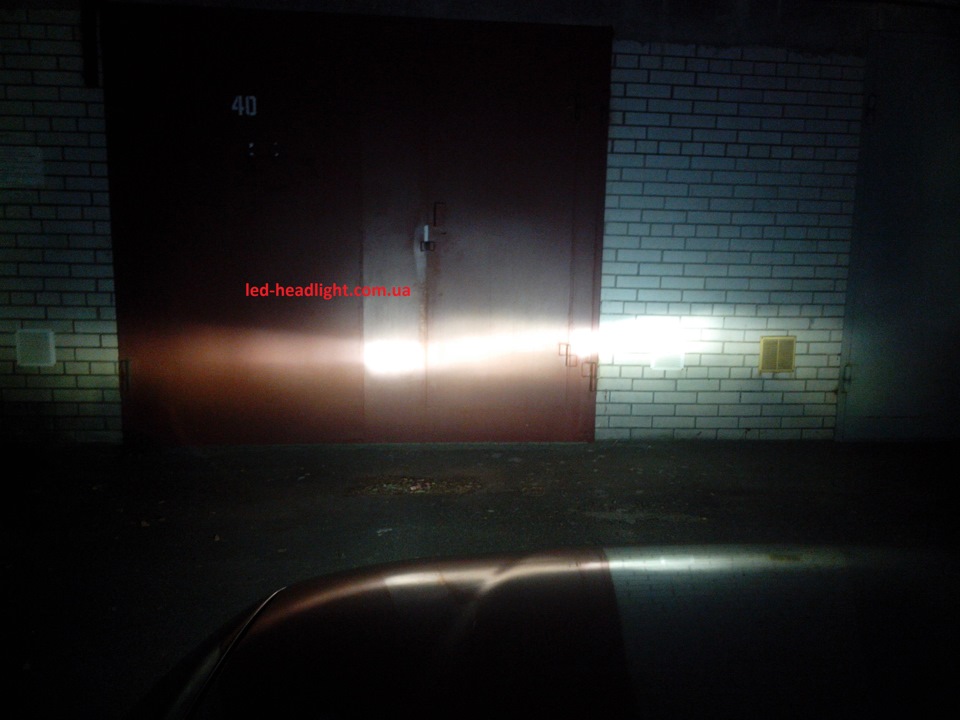

Написано, что не слепит, но на фото ведь явно нет четкой световой границы. Как-то сомнительно получается. чтобы доказать, что не слепит, надо сделать обе фото в полной темноте перед равномерно окрашенной стеной. Тогда будет видно, есть ли засветы или их на самом деле нет, как тут написано

Отзывы каких людей? Поставивших себе диоды в безлинзовую оптику? Читаю у одного "галочки нет, светит овалом, но не слепит, потому что еще никто не моргал…" вот и все критерии оценки слепит-не слепит… таки колхозникам моргай, не моргай, толку не будет.
Овалом может светить 2-е поколение. На фото видна четкая СТГ. Лампы такие: led-headlight.com.ua/cvet…adlight-xm-l2-generation4
