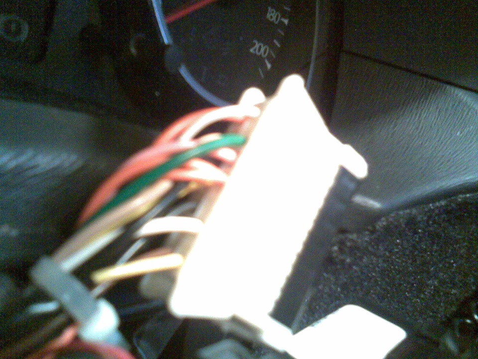

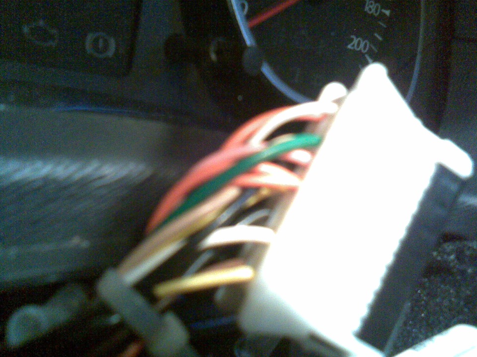

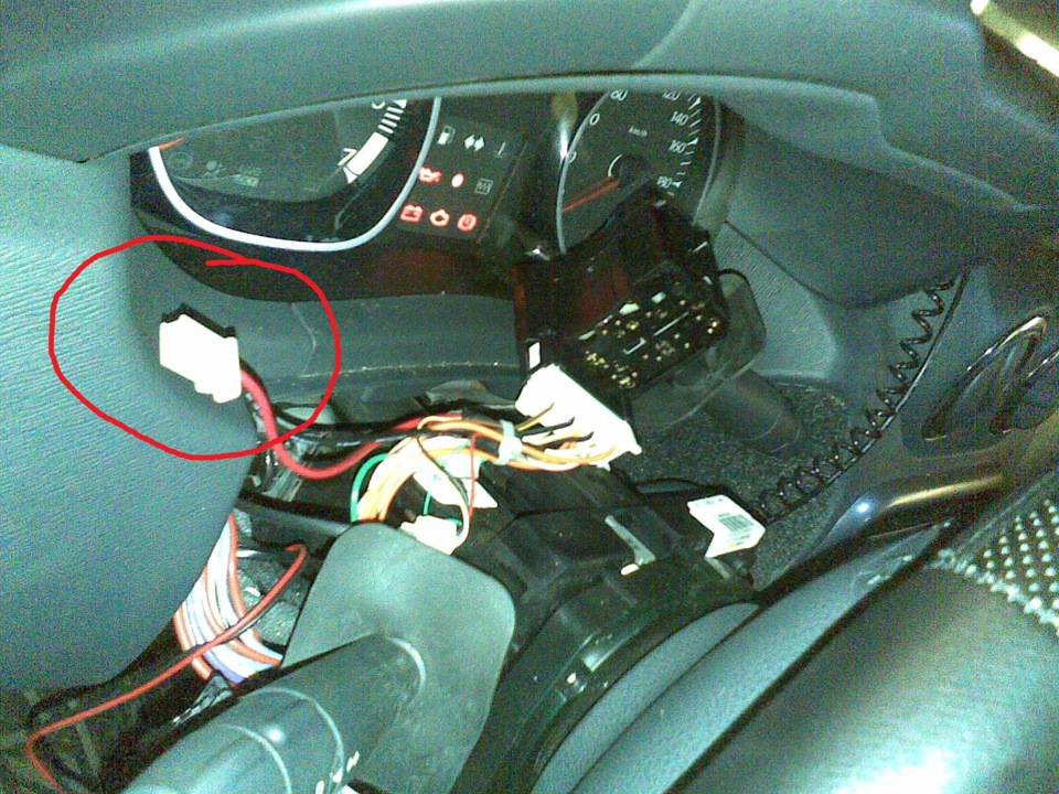

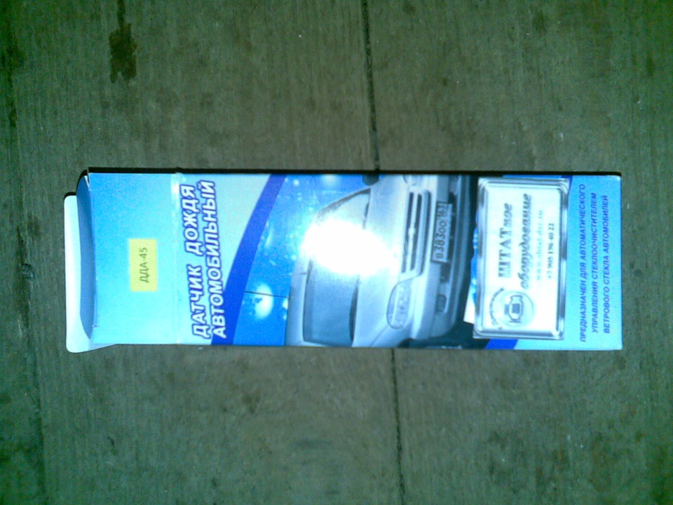

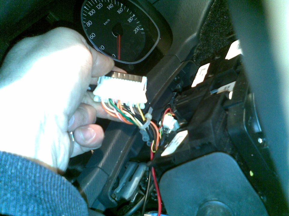

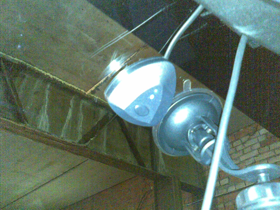

Сегодня, только что, был всетаки установлен Датчик Дождя. Принцип работы — автоматическое включение дворников — ну вы знаете)). Ну теперь пару фоток. да, забегая вперед скажу, что схема присланная продавцом нифига не правильная! Пришлось доходить своим умом и методом тыка)) Из потерь, два сгоревших предохранителя на 20А.
На тонком белом проводе в колодке появляется напряжение после включения первого режима дворников (причем постоянно, а не только во время взмаха), так вот, режем этот белый провод. Со стороня колодки привключении дворников берем питание датчика — красный провод ДДА, а дальше в шлейф отправляем сигнал — красный провод с ДДА. Зеленый провод ДДА цепляем к розовому в колодке (парковка дворников, при взмахе +12в), ну и черный к черному — масса. Ну вот и все.
При включении первого положения рычага дворников включается ДДА, в котором 3 положения:дождь, снег и стандарт. Все остальное работает без изменений. Оч. понравилось. Кстати, чувствительность ДДА тоже регулируетс в 4-х положениях.

Датчик нормально работает? Лишних взмахов не делает?
можешь нарисовать более правильную схему подключения на основе того что производитель дал. Ато у меня такой же датчик к установке готов уже, а после твоего поста в подключении сомневаться стал…
давай после праздников. посмотрю присланную схему и нарисую. добавлю прямо в пост фоткой. ок?
ок, как раз после праздников до установлю.
ну смотри, я добавил в пост еще фотки о описание (как смог)). че-то башка отказывается соображать))) спрашивай, ежели чё…
спасибо, вроде все предельно ясно! буду пробовать.

Хорошая штука но я им почти не пользуюсь, бывает едешь и идет мелкий снег а щетки включаются, как раз когда не нужно. Когда в лом конечно стоит на auto а так почти всегда сам включаю.
у него чувствительность регулируется. можно сделать так, чтоб он срабатывал позднее, загрубить так сказать! и еще там три положения работы: "стандарт", "снег" и "дождь"

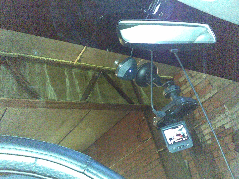

Дачик можно куда угодна поставить на лабовухе?
ну так-то да, лишь бы только дворники его чистили, чтоб он понимал, что его почистили или он грязный=)).
Где и почём брал?
делают их в Тольяти, заказывал неподалеку, 110 км. от дома, там представительство. стОит — 1600р.
в интернете есть инфа по ним — ДДА.
