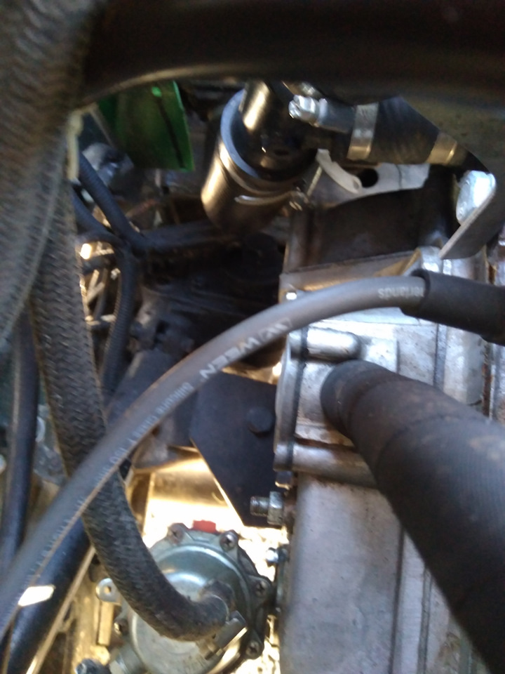

Картер сцепления 417 больше чем у М20, поэтому он упирается в пол кузова в месте установки стартера. Пришлось вырезать пол и перенести педаль газа. На фото видно насколько нужно резать.
2) Доработка картера сцепления.

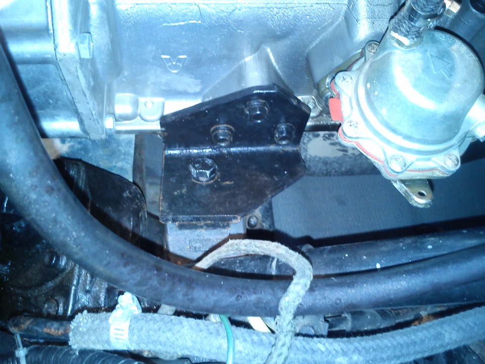

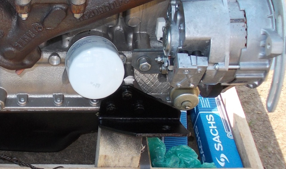

В картере сцепления нужно просверлить 2 отверстия Ф12мм аналогично отверстиям в картере М20 для третьей опоры двигателя. Изготовит пластину из полосы 8мм.
Для крепления взяты 2 Болта М12х1,25х70 от задней подвески Жигулей классики артикул 15541221 Подушки задней опоры использовались родные.
При установке двигателя, картер сцепления нижней правой кромкой касается выступа под кардан на траверсе. Чтобы это предотвратить, нужно снять фаску 15х45˚ как показано на фото.

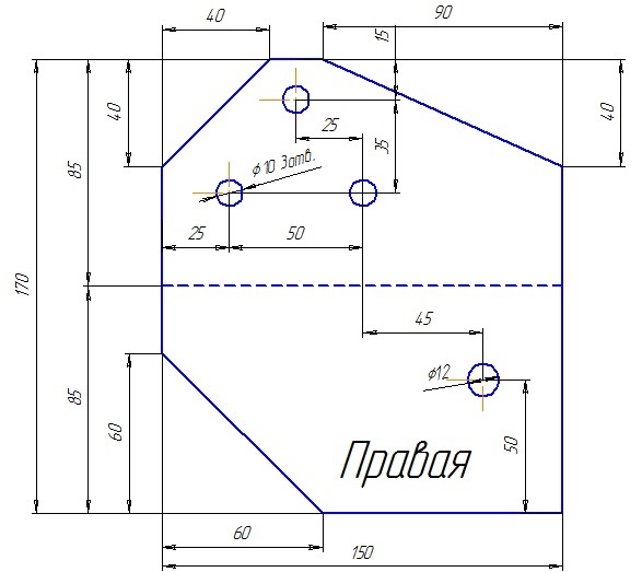

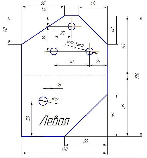

3) Изготовление лап

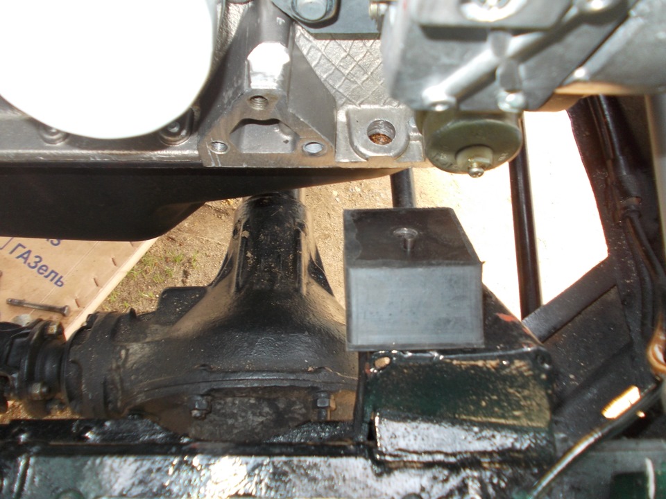

Проблемой родных опор двигателя УМЗ-417 является то, что их угол наклона отличается от кронштейнов на раме Газ 69. Чтобы не переделывать кронштейны подушек двигателя на раме, а оставить родные были изготовлены самодельные опоры двигателя из пластины 8мм чертежи прилагаются. Угол изгиба подсказать не могу, лапы гнулись в кузнице по самодельно изготовленному лекалу. При сверлении трех отверстий ф10мм в качестве кондуктора удобно использовать родую опору двигателя УМЗ.

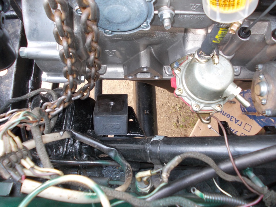

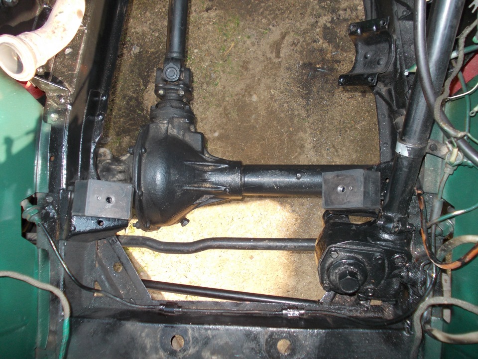

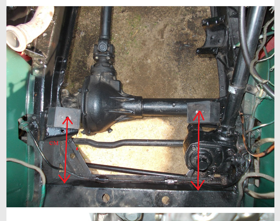

Принципиально важным является то, что кронштейны на раме расположены не симметрично: 1)левый на 30мм смещен назад 2)левый на 10мм вниз. Первое было выявлено при измерениях, а вот второе только при примерке нового двигателя. Чтобы компенсировать разницу, пришлось подложить пластину из полосы 10мм. Лучше сразу левую опоры двигателя изготовить на 10мм ниже.
Подушки использованы от газели (подушка двигателя 3302, артикул 2455)

Доброго времени суток ! Уважаемый, не могли бы Вы мне помочь в одном измерении. Стоит 412 двигло на 69 с переделанными креплениями двигла. Прошу помощи в том чтоб убедится совпадут ли крепления . на фото ниже я все обозначу, заранее спасибо
Приветствую. С водительской стороны 230мм, с пассажирской 205мм
Это по родным?
Нет. Это размер как установлены новые подушки
А они должны быть так смещены ?

Правильно ли я понял, что под заднюю опору двигателя были установлены две одинаковые нижние подушки ?
На фото видна только одна, а снизу в траверсе тоже такая же или там ничего нет?
Снизу точно такая же, просто верхней не было в наличии.
