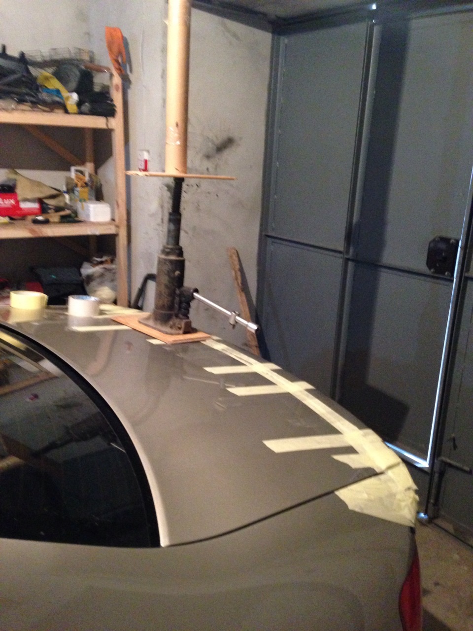

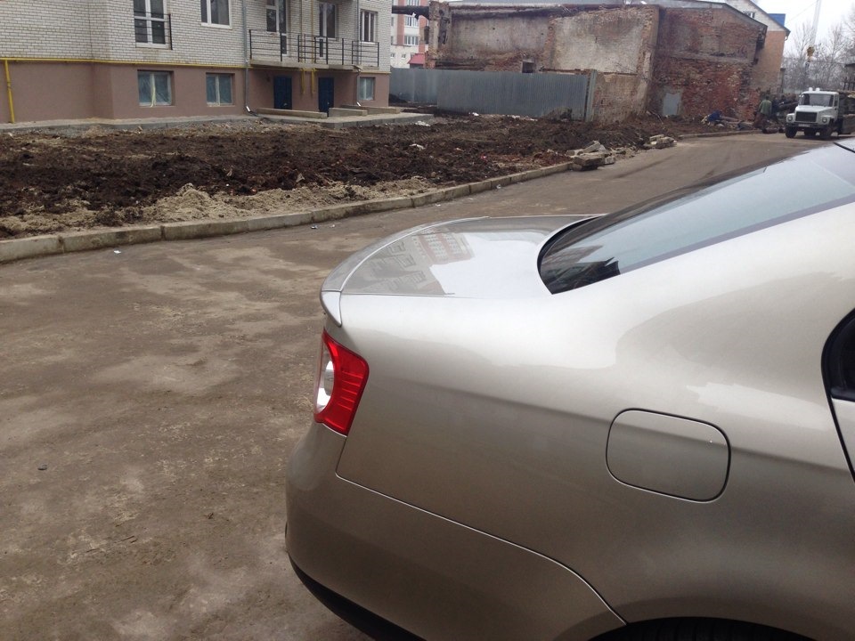

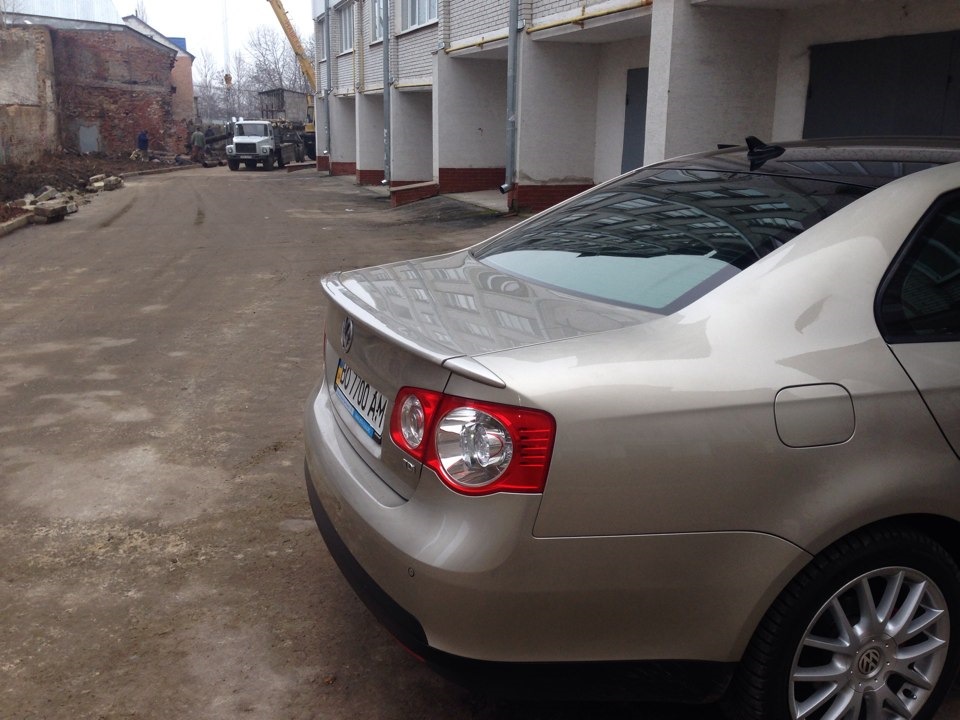

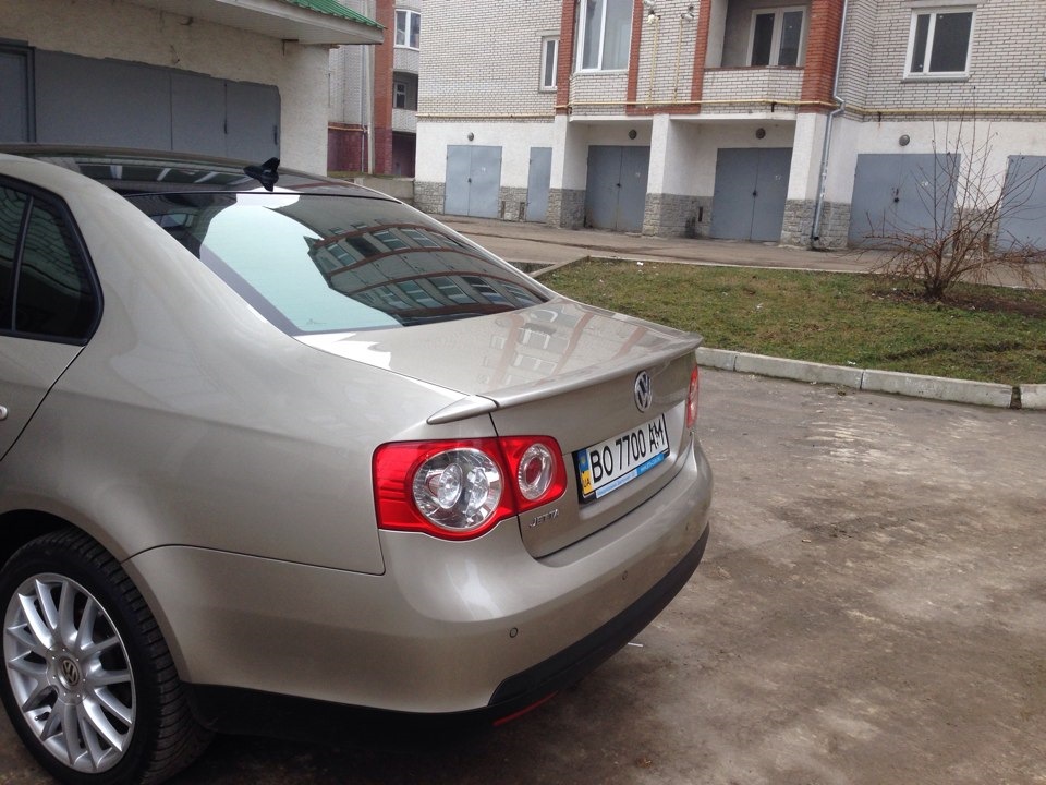

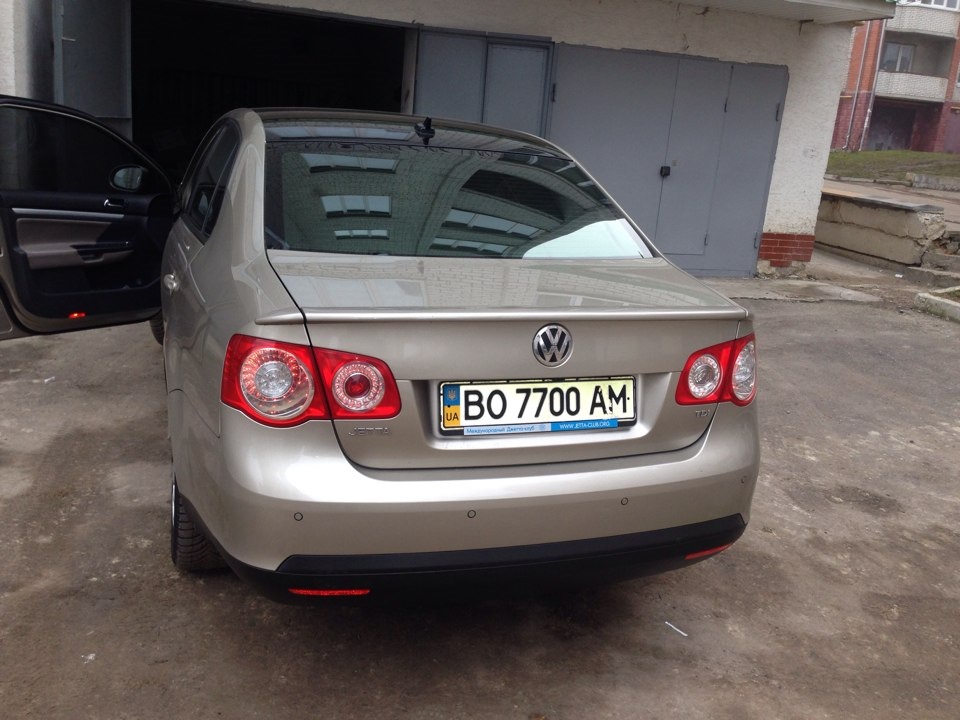

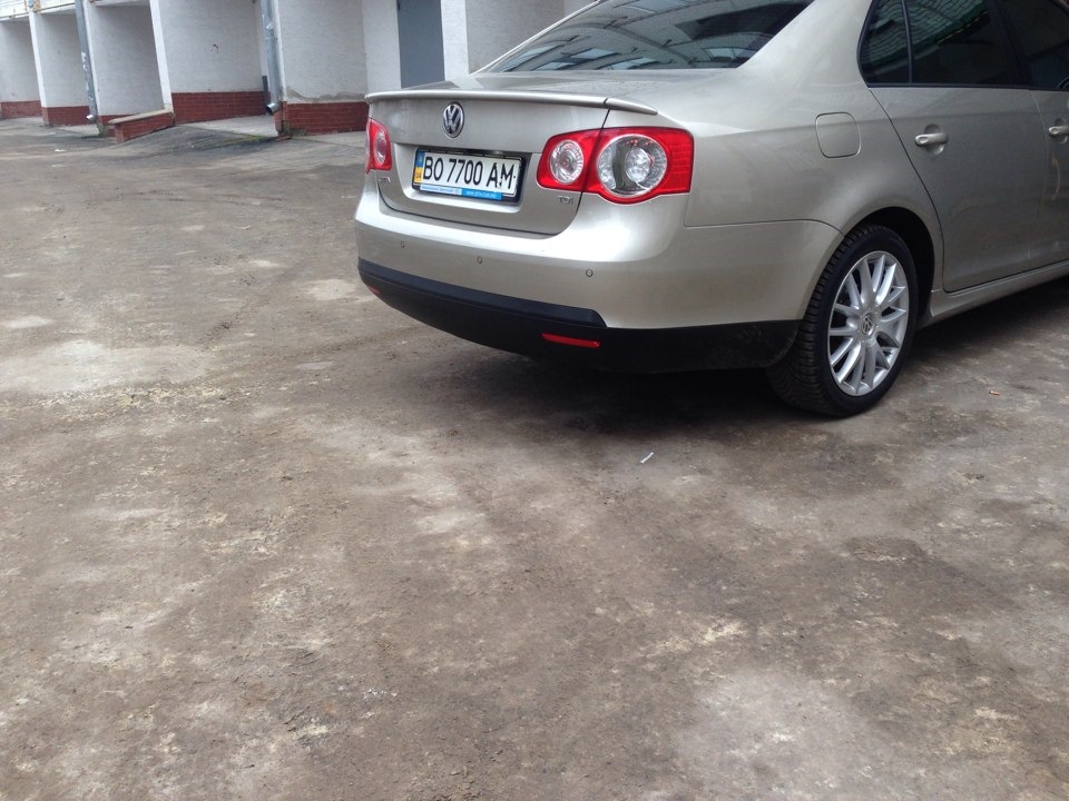

Сегодня удалось доделать остальные части спойлера, сейчас смотрится более гармоничнее. После праздников надо будет съездить чтоб передули спойлер на тон светлее. А так все нравиться, так как были сомнения в покупке.
сейчас заброшу фото как крепил)) так как спойлер не оригинал то и его крепление тоже должно быть не оригинальное))) Середину я всю проклеил стекловолокном+эпоксидка. И чтоб меньше ждать сушки поставил на батарею и чет одну сторону подкрутило но прижав надежно его и он поддался и все село на место.
Да для заполнения пустоты использовал волокно, а для крепления использовал клей герметик полиуретановый APP-PU 50. Добавлю фото в первый пост. Использую его уже не в первые очень хороший клей.

как закрепил то в итоге?
стекловолокно с эпоксидкой я так понимаю для заполнения полости внутри? а крепил на что?
зы: только обратил внимание что у тебя крыша черная)

классный лип спойлер)
спс, искал его давно на просторах нета их не так много под джету, да и оригинал по цене ой как не дешево.
так да необычный лип спойлер и еще классно что он не только на багажник крепится)
да)) не оригинал и крепление его такое же))
