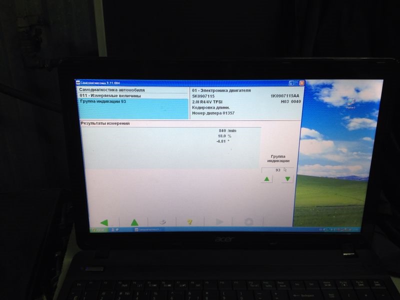

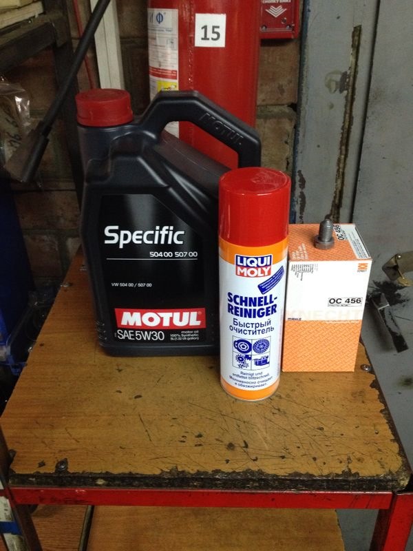

Вот на дворе 7 января, в сервисе машин нет, решил поменять масло по пробегу ( как раз 7500км), ну и посмотреть для начала через комп натяжитель, у Vovez как раз всё доходчиво расписано!

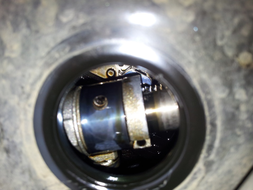

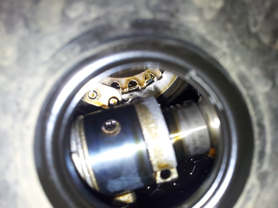

Подключив комп, сделав манипуляции в заветном окошке высветилась страшная для меня цифра -4,81 Соответственно чтобы убедиться полез смотреть "в окошко" состояние натяжителя!

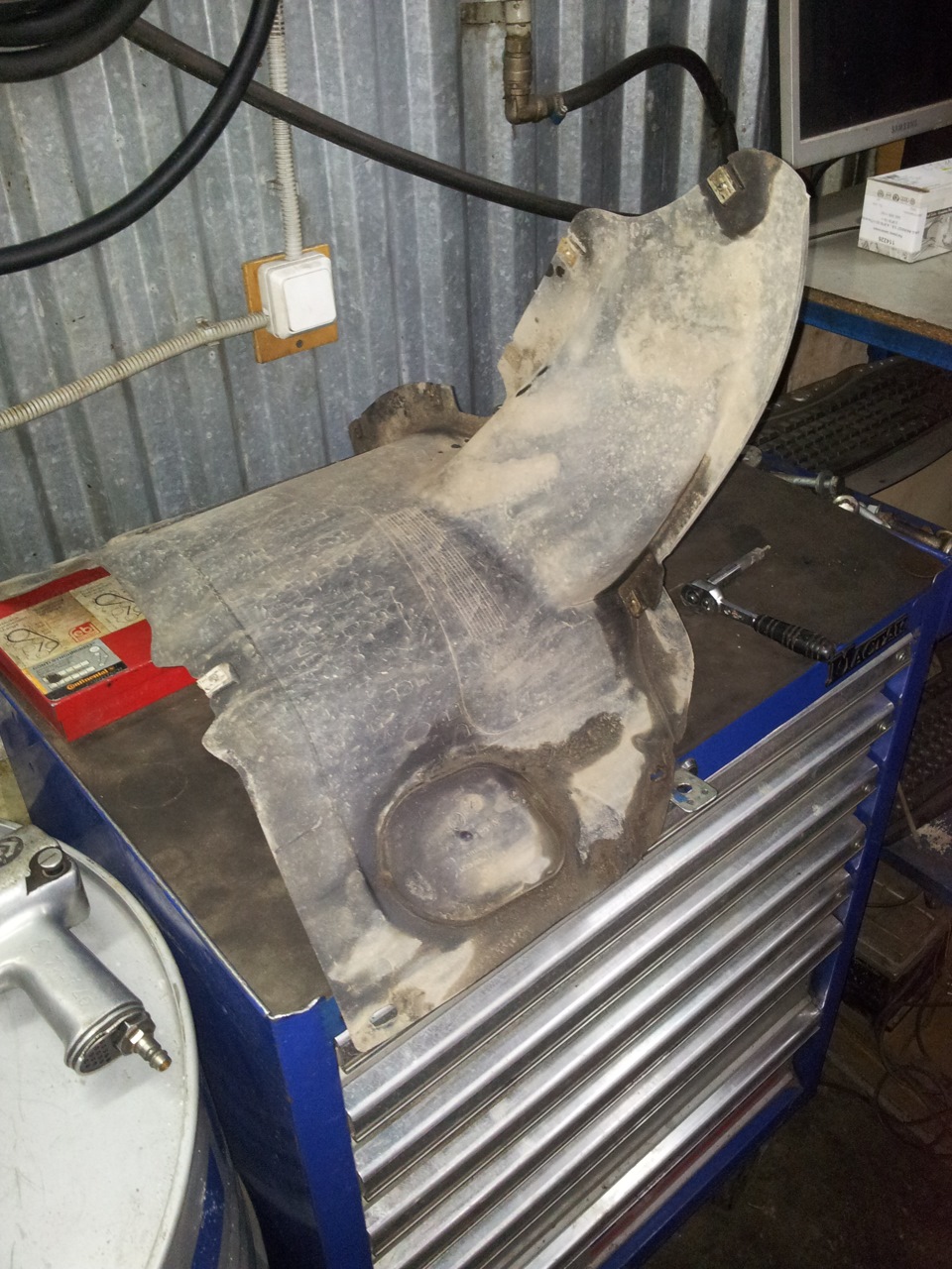

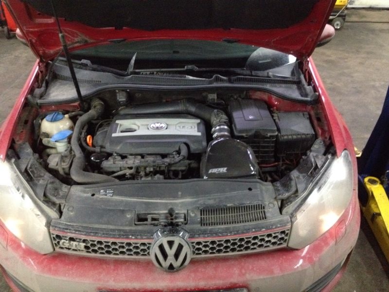

Для этого вам потребуется снять защиту двс, правый локер и патрубок турбины!

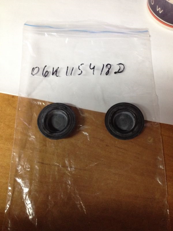

Затем снимаете резиновую заглушку № 06H115418D и натяжитель перед вами!
Самое главное не забудьте купить новую заглушку, она одноразовая, да и стоит 100руб.
Посмотрев на натяжитель, мне можно сказать повезло, вылез он уже дальше 4 рисок!

а какого года у тебя машина и сколько пробега?у меня 82 и показало -5.3)))что это значит что пара?были у тебя какие нибудь звуки или что то похожее на замену?
2009 год 45000км показание -4,82 Визуально не слышал, но когда разобрали то видно как цепь била по крышке. В моих БЖ всё расписано )))
ну думаю смысла нет разбираться!нуно менять))))
Что я и сделал

-2,5 у меня на 60к пробега окошко светит.
Нервничать с какого значения нужно начинать?
я так понимаю с -3.0 и дальше

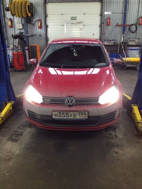

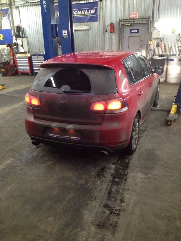

Причём никаких звуков, тишина полная. Запчасти будут в четверг. Машину выкатил, стоит ждет начала работ!
