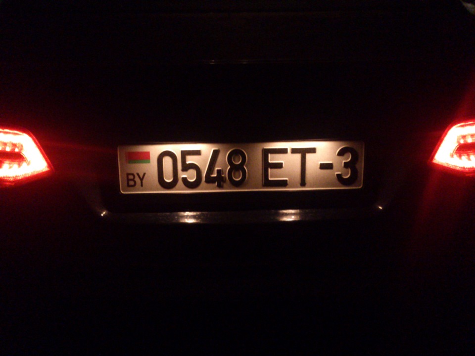

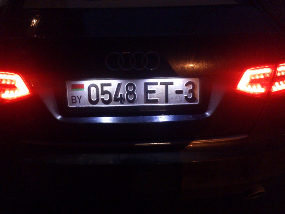

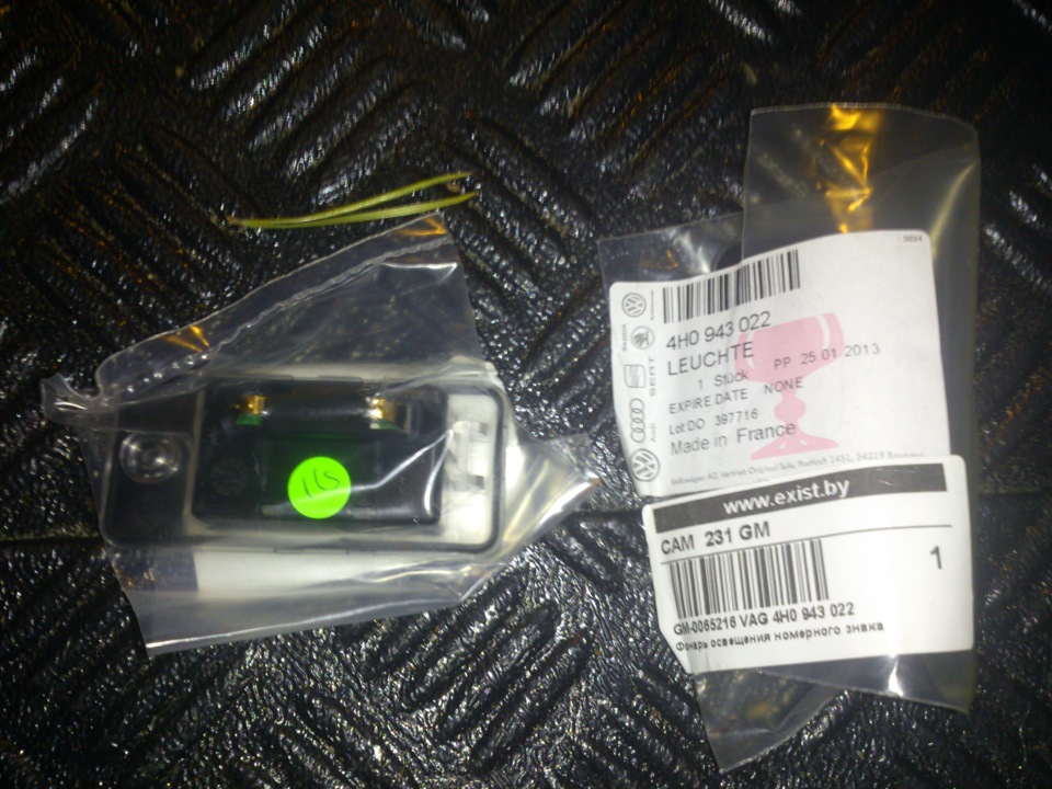

1. Фонарь подсветки номерного знака — 1шт. Номер детали — 4H0 943 021.
2. Фонарь подсветки номерного знака — 1шт. Номер детали — 4H0 943 022.

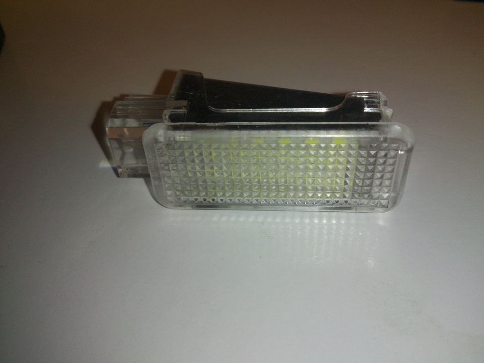

3. Фонарь китайский с 18 диодами — 6шт ссылка. Аналог фонарю — 4B0 947 415 A.

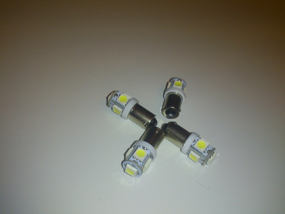

6. Диодные лампы с цоколем ba9s он же Т11 — 4шт ссылка. Аналог лампа накаливания — N 900 349 01.
1 и 2 позиции — использовал для подсветки номера.

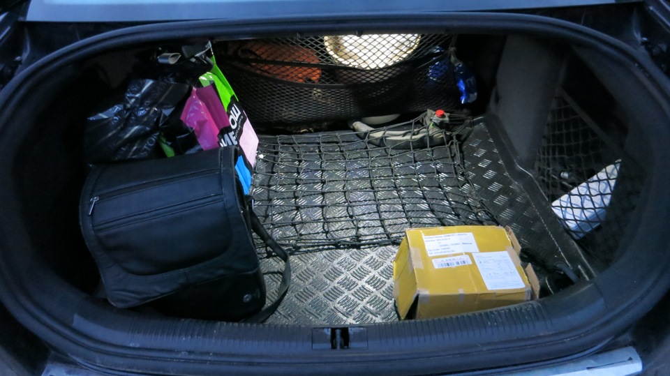

3 позиция — для багажника, бардачка, подсветки околодверного пространства.

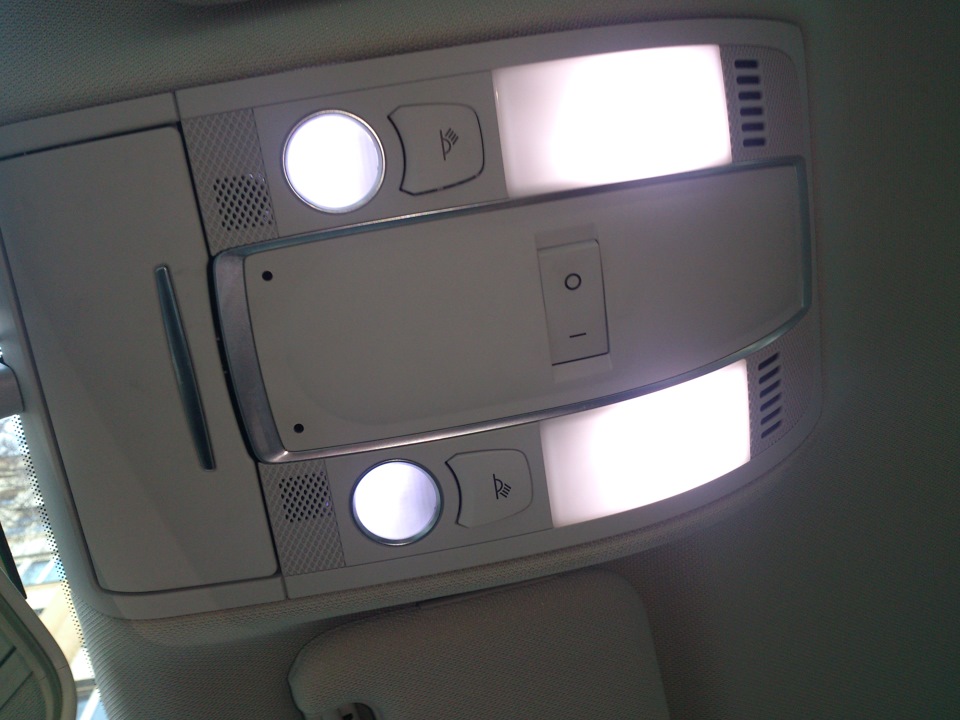

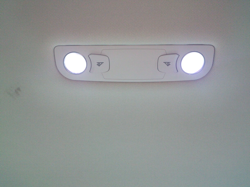

4 позиция для подсветки козырька и плафона центрального.

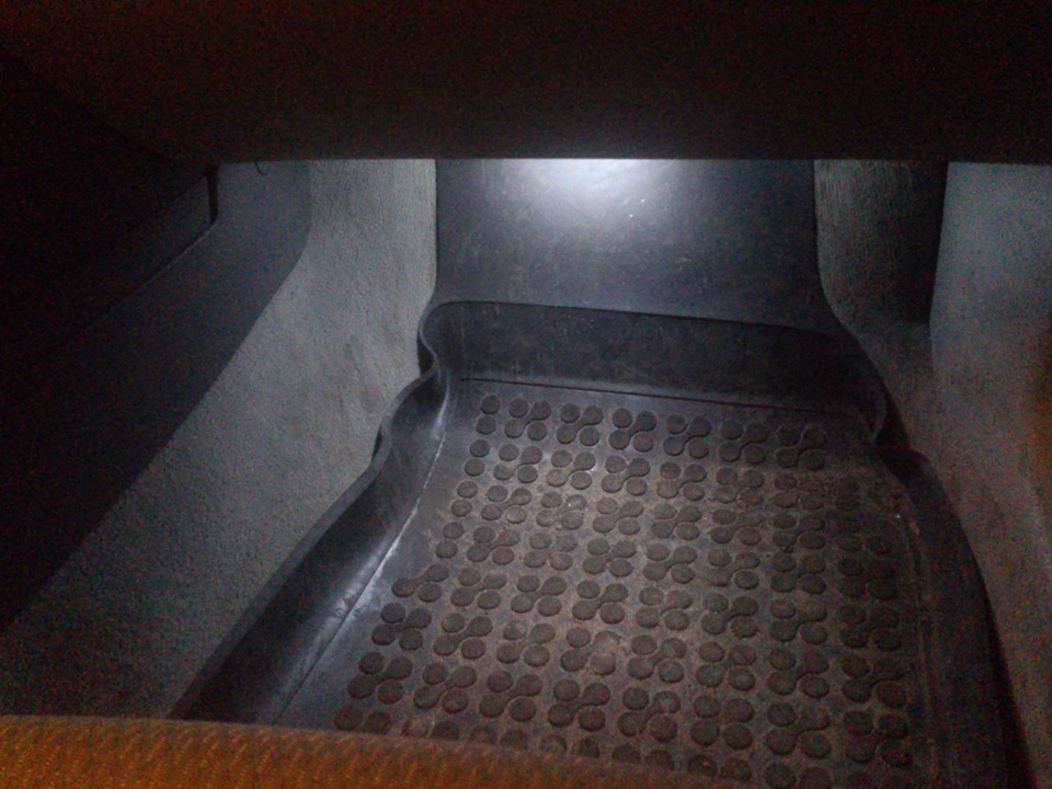

5 позиция для подсветки ножных колодцев.
6 позиция для плфаона центрального и плафона задних пассажиров.

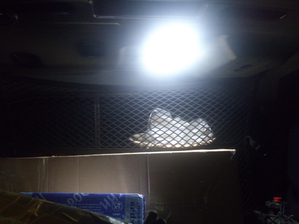

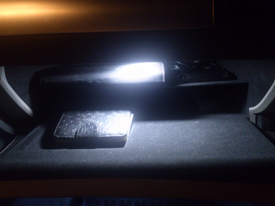

Начало замены было положено с багажника и бардачка, так как свет там был такой тусклый, что ночью там ничего найти невозможно было.
До замены задумывался о ленте светодиодной в багажнике и бардачке, но фонари китайские светят так ярко, что нужда в этом отпала.
Потом добрался до освещения номерного знака.

Те плафоны, которые в номере — в багажник не подойдут, там надо со стандартными плафонами

можно. я уже поставил, светит ярче в разы.
до этого ставил диодные лампы, но результат не понравился — тускловато, точнее так же как и с накаливанием, в них 4 диода(те которые у меня были).

а эти китайские фонарики светят огого. ночью видно все. поэтому и в багажник поставил и на двери чтобы видеть что где когда ))))

Но я для бардачка брал китайский Аналог фонарю — 4B0 947 415
www.aliexpress.com/item/2…-S4-RS4-A5/859567553.html
светят намного ярче чем диоды которые покупал для этого.

в багажнике уже сделал метр LED)))
