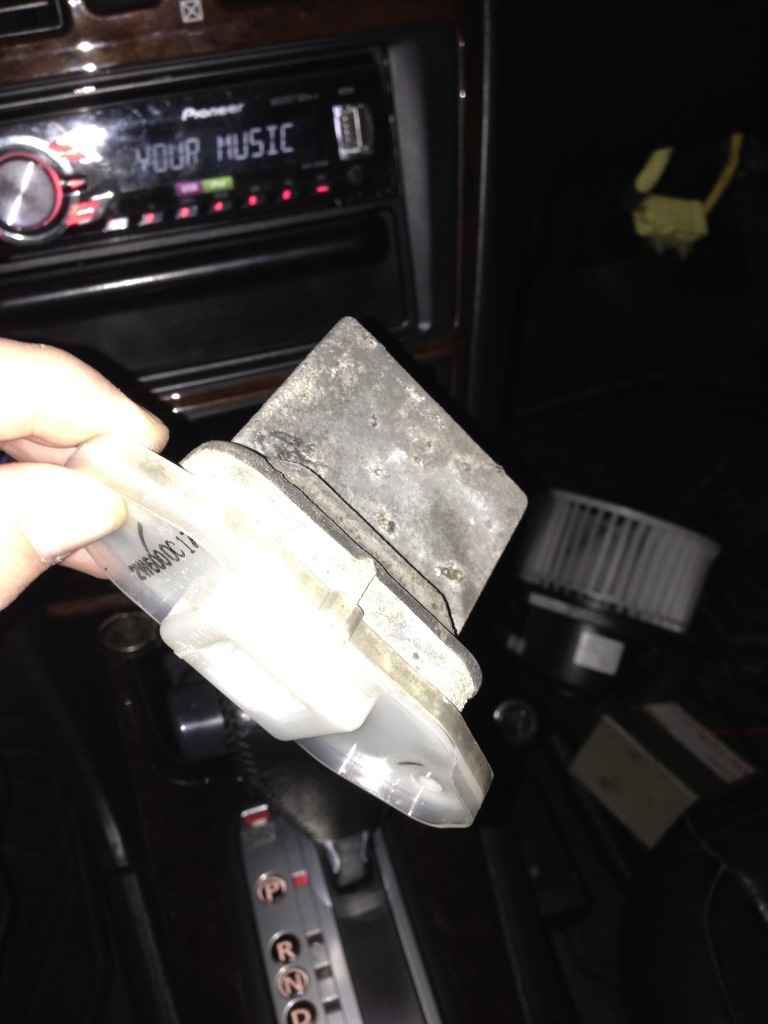

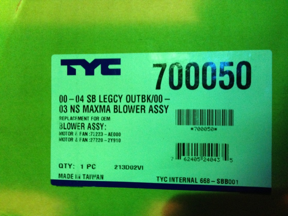

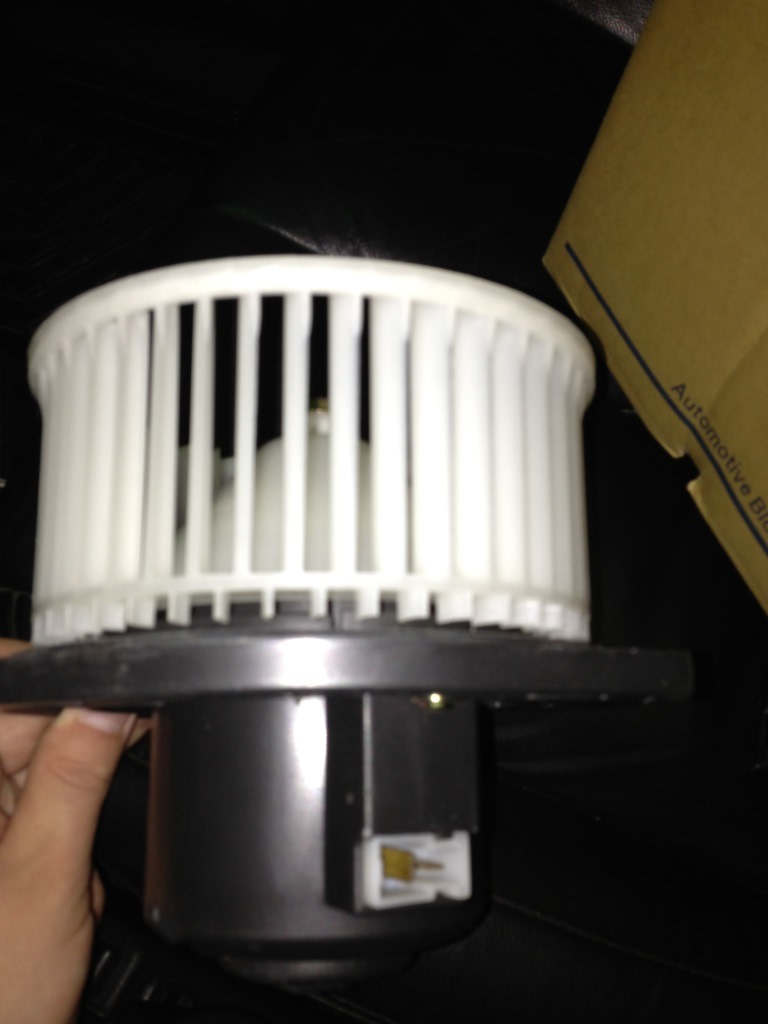

В итоге пошерстил еще форум и в автодоке заказал моторчик печки TYC 700050 обошелся он мне в 2900 руб. Моторчик пришел через 5 дней, но поставив его печка не заработала. Проверив моторчик напрямую- моторчик живой. стал шерстить форумы и нашел тему с описанием похожей проблемы. Дело в том, что в управлении оборотами печки участвует резистор, который при работе сильно греется, а охлаждается потоком воздуха при работе вентилятора печки. Так вот, если моторчик навернулся, то при включении климата (а он у меня автоматически включался) резистор тоже начинает работать и греется, а охлаждаться ему нечем-в итоге в нем сгорает транзистор и печка не работает вообще! Далее заказал еще и резистор. Дубликатов этой детали не существует, поэтому заказал оригинал Nissan 27761-2Y000 (Резистор регулятора скорости вращения вентилятора) стоимостью 2100 руб, так как на дворе был уже декабрь месяц и машина была постоянно нужна. К тому моменту я ездил уже 2 недели без печки!
Позже уже потом почитал на форуме и тут, что можно в резисторе перепаять полевой транзистор и будет работать дальше (цена вопроса в этом случае рублей 150). Но на тот момент печка уже работала! Может кому-нибудь эта инфа станет полезной!

5100 за платку управления?
Круто.
Там пара транзисторов, по рупь штука в базарный день.
Снял, разобрал, перепаял, вставил.
5к это вместес нивым мотором. Искать, перепаивать и т.д было некогда т.к декабрь был на дворе. Я заезжал к "автоэлектрикам" после 20 минут мытарств с цэшкой он мне выдал -"не, он не рабочий" я говорю я это и так знаю, забрал и выходя услышал: 300руб за диагностику… послал на йух и пошел новый заказал. Так что не нужно по себе измерять, не у всех есть глубокие познания в электронике.

Так у тебя сейчас стоит TYC 700050 или Polcar 2761NU-1
TYC стоит, polkar поставшик отказался привезти
Поставил вчера tyc, но немного отличается мотором, чуть больше. Втал отлично.

Я тоже заказывал неоригинал за 1700р в январе, он немного другой, по креплениям подошел, но сама площадка из металла, и тоньше. Провода пришлось колхозить, так как в родном разьем с контактами а в купленном провода торчат из самого моторчика, трубка тоже тоньше была…
Я сегодня пытался старый разобрать… позоже для того чтоб добраться до щеток нужно развальцовывать…
Ты скорее всего взял utm, яде брал заменитель полностью идентичный оригиналу. На родном щетки заменить можно, чтобы разобрать, да, нужно развальцовывать.
