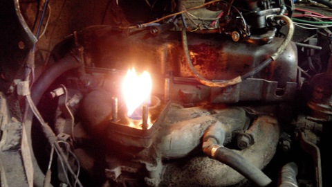

Начал с двигателя. Слил непонятную жидкость с поддона, снял сам поддон. Изначально думал, что течет набивка, но присмотревшись, пришел к выводу, что виноват поддон, мало того, что он был почти не затянут, еще и в прокладке в р-не маховика почти щель была…
Товарищи, тут вопрос назрел номер один: посмотрите на фото — я правильно понимаю, что если бы текла набивка, то ближе к центру маховик был бы мокрый в масле, а не практически сухой?
Раз уж пошло такое дело, вопрос номер два: обратите внимание на толкатель распредвала — у него есть нагар с одной стороны: не плотно\ не ровно толкатель стоит?
Пока поддон на место не ставил, но герметика придется использовать много…
