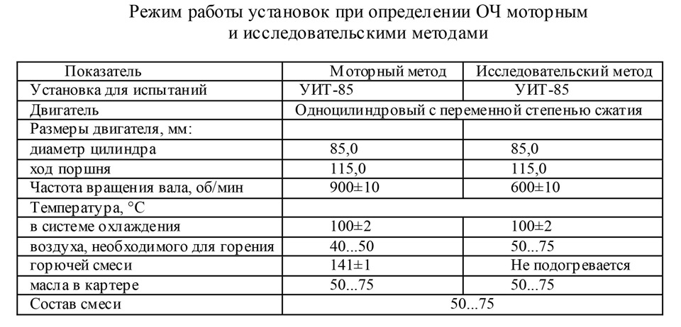

В лабораторных условиях октановое число автомобильных и авиационных бензинов и их компонентов определяют на одноцилиндровых моторных установках УИТ-85 или УИТ-65. Склонность исследуемого топлива к детонации оценивается сравнением его с эталонным топливом, детонационная стойкость которого известна. Октановое число на установках определяется двумя методами: моторным (по ГОСТ 511—82) и исследовательским (по ГОСТ 8226—82).
Методы отличаются условиями проведения испытаний. Испытания по моторному методу проводят при более напряженном режиме работы одноцилиндровой установки, чем по исследовательскому. Поэтому октановое число, определенное моторным методом, обычно ниже октанового числа, определенного исследовательским методом.
Октановое число, полученное моторным методом в большей степени характеризует детонационную стойкость топлива при эксплуатации автомобиля в условиях повышенного теплового форсированного режима, октановое число, полученное исследовательским методом, больше характеризует бензин при работе на частичных нагрузках в условиях городской езды. Разницу между октановыми числами бензина, определенными двумя методами, называют чувствительностью бензина. Наибольшей чувствительностью (9-12 ед.) отличаются бензины каталитического крекинга и каталитического риформинга, содержащие непредельные ароматические углеводороды. Менее чувствительны (1-2 ед.) к режимам работы двигателя алкилбензин и прямогонные бензины, состоящие из парафиновых и изопарафиновых углеводородов.

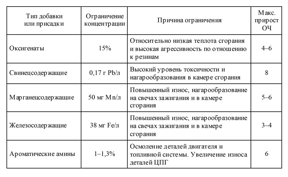

Независимо от химической природы антидетонатора его концентрация в топливе по той или иной причине ограничена, что ведет к ограниченному приросту октанового числа. Кроме того, прирост октанового числа нелинейно зависит от концентрации добавки и для каждого антидетонатора существует максимальная концентрация, выше которой он уже не проявляет дополнительного эффекта.
Как мы видим у всех антидетонаторов есть "красивые" побочные действия и от их применения на большинстве солидных НПЗ пытаются уйти.

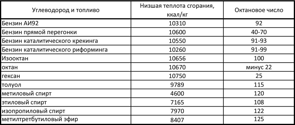

Теплота сгорания. Этот показатель во многом определяет мощностные и экономические показатели работы двигателя. Чем выше теплота сгорания, тем меньше удельный расход топлива, либо при том же расходе вам будет казаться, что мощность вашего автомобиля повысилась, т.к. при горении выделиться больше энергии. Теплота сгорания зависит от углеводородного состава бензинов, а для различных углеводородов она, в свою очередь, определяется соотношением углерод: водород. Чем выше это соотношение, тем ниже теплота сгорания. Наибольшей теплотой сгорания обладают парафиновые углеводороды и соответственно бензины прямой перегонки и алкил бензин, наименьшей — ароматические углеводороды и содержащие их бензины каталитического риформинга. Теплота сгорания экспериментально определяется калориметрически.
Теперь, когда мы выяснили что же такое октановое число и теплота сгорания простой пример для особо настойчивых.
Как видно из таблицы октановое число никак не связано с мощностными характеристиками и в частности с теплотой сгорания. Даже если вы зальете в свой авто бензин с ОЧ 120 или более ничего не произойдет, ваше скромное средство передвижения не превратиться в спортивный болид. Если у вас форсированный двигатель вам нужно высокооктановое топливо для стабильной работы и тогда вы получаете бОльшую мощность, но никак не наоборот. Просьба не путать причинно-следственные связи.

В первой таблице последняя строка — "состав смеси" — в каких единицах?
Вот сказать по совести не помню, обычно в %, об.
А добавить эти единицы измерения в таблицу не трудно? Ведь только эта строка "обижена", у остальных все как полагается
Да это скрин с какой-то книги, уже и не помню с какой. Тут если только заморачиваться и самому всё перенабивать.
Нет смысла

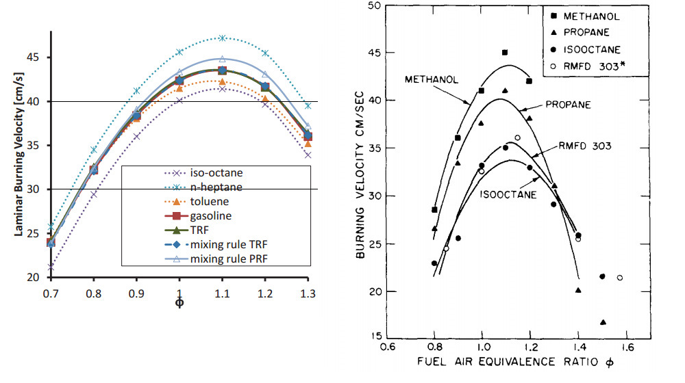

Интересно, а скорость горения ТВС связана ли с ОЧ? Распространено мнение, что "бензины с высоким ОЧ горят медленнее".
Это общепринятое мнение, но скорость горения зависит от многих факторов, а главное от состава и он может очень отличаться для бензинов с одним и тем же ОЧ. Для примера на вскидку график.
Скорость горения уменьшается в ряду парафины/олефины/нафтены/ароматика, а там уж как намешают на НПЗ.

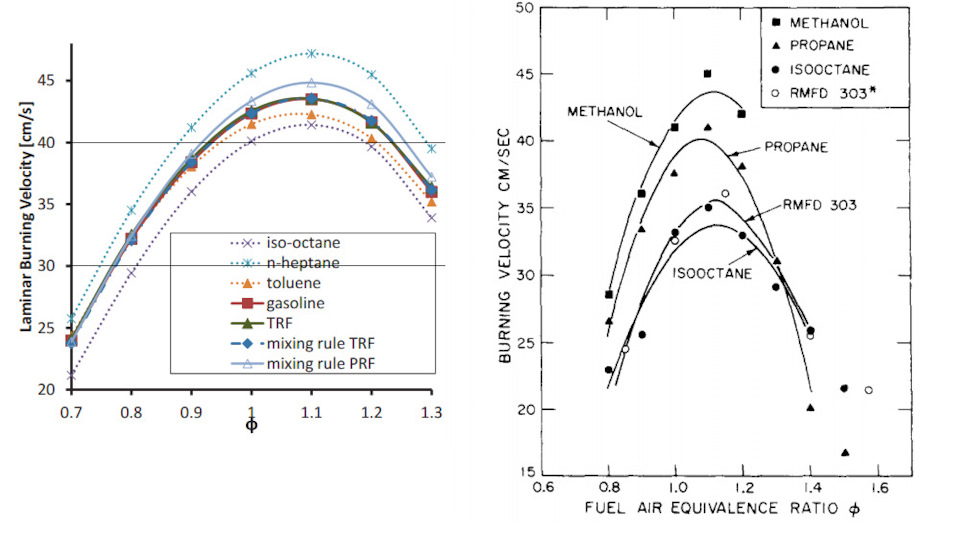

Связана. Медленнее. Но насколько?
Однозначной цифры нет. И быть не может. Приведу пример из практики. 1986 год, едем в Крым на Запорожце. Движок под 76 бензин. В Белгороде оказался только 93. Заправились, поехали. Тянет хуже и греется сильнее. Сдвинул зажигание пораньше. И стало движку лучше…
