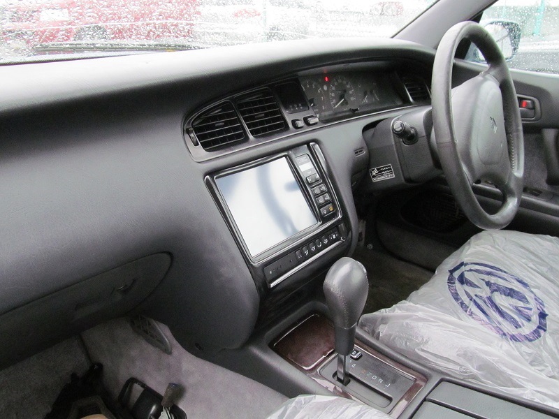

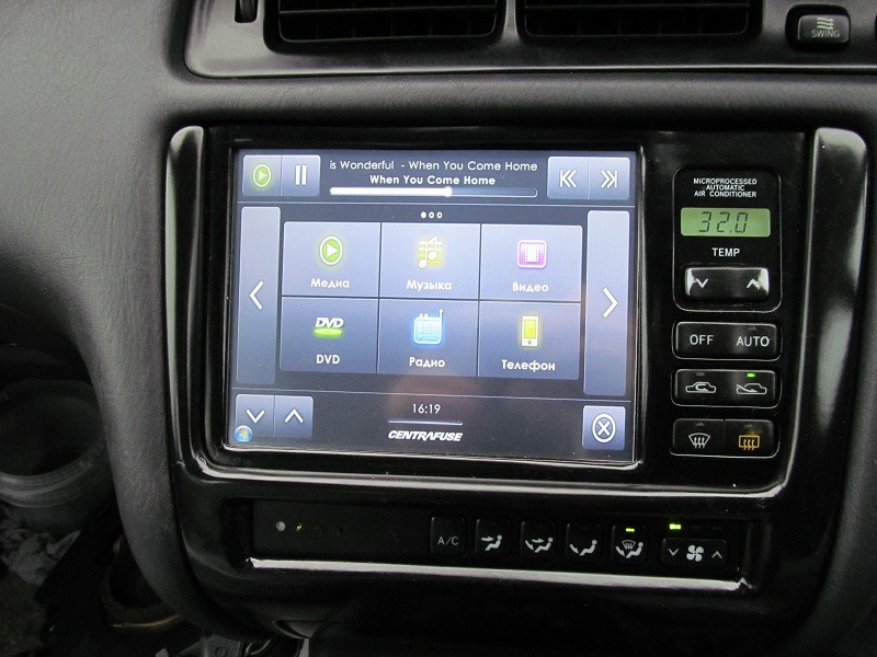

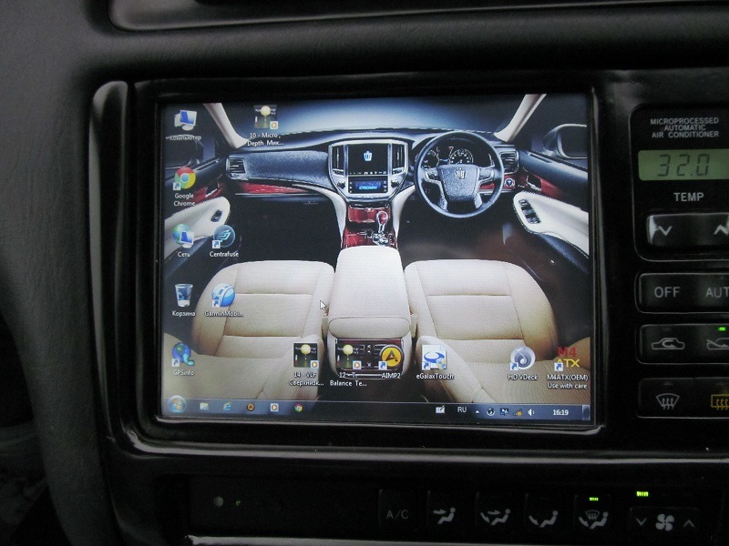

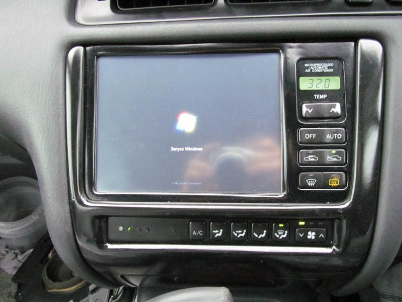

Ну собственно CAR-PC

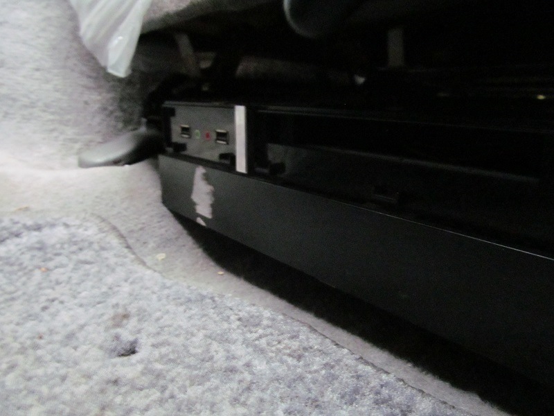

Мать Асус, проц интел 2 ядра по 2.7 ГГЦ по производительности не уступает i3-му
4 гига оперативы
Блок питания М4АТХ

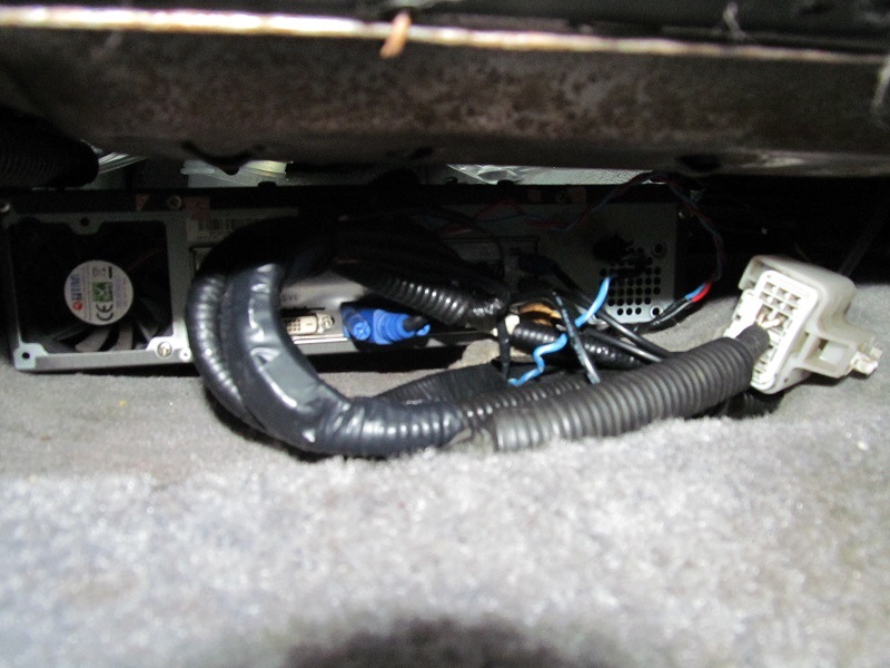

Жесткий SSD

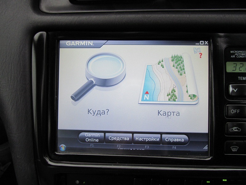

Навигация и ком порт для диагностики пихла.
Монитор 8 дюймов с тачем
оставлены штатные динамики в дверях, уш больно хорошо поют, штатный саб был заменен на 75ГДН вместо штатного усилителя очень хорошо прижились 2 кикса…
Звуком очень доволен, осталось воткнуть 4G модем, хотя вайфай и так есть :)

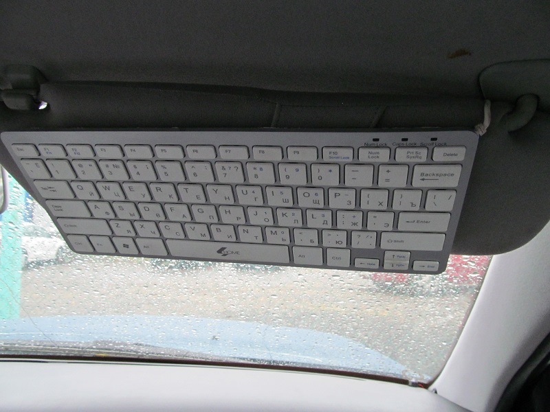

Круто-круто! клавиатура на потолке просто потрясла! :-))) молодцом.

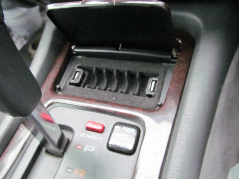

а какой диагностический разъем стоит на крауне? ! там у тебя стоит приложение my engine
обычный Toyota 17/22

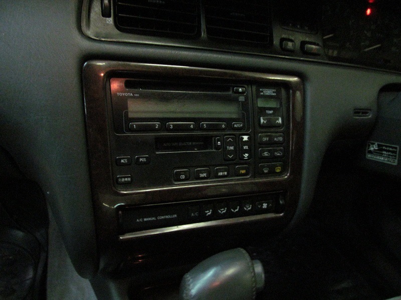

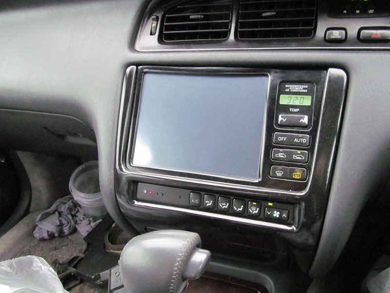

как думаешь может взять монитор поменьше и встроить его в корпус от штатной магнитолы?
Конечно можно. Глянь у меня. Именно так и сделано.
Только тут намного круче. Большой машине — большой экран)))

8" — зачет! Только рамку бы доработать, а в остальном все классно…

З.Ы.: рамку под монитор нет желания переделать? картину немного портит
да норм вроде
ElectroPower
вот о чем и я порой думаю))
Да надо бы… на фотке видно сильнее чем в живую…
Рамку паял из остатков пластика от советских колонок…
Наверное летом займусь переделкой…
вся беда, что окантовка узенькая, в идеал очень трудно сделать. я бы в сервисном рамку поспрашивал от разбитого гаджета и из нее делал. а вообще молодцом, приятно видеть такие машины
