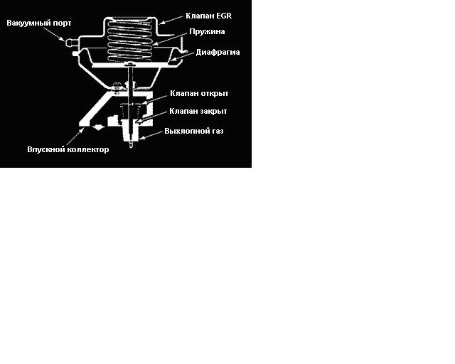

Клапан EGR-жизненно важный элемент контроля выпускных газов современного двигателя внутреннего сгорания. Его задача минимизировать образование оксидов азота (NOx), образующихся в процессе сгорания топлива. Клапан возвращает часть выхлопных газов обратно в камеру сгорания, разбавляя топливо – воздушную смесь, тем самым понижая температуру в камере ниже 2500 градусов F. Именно с этого уровня начинается образование оксидов азота.
Неправильное функционирование клапана ухудшает работу двигателя. Если клапан открыт в большей степени, чем необходимо – двигатель начинает неустойчиво работать на различных режимах, уменьшение степени рециркуляции отработанных газов ведёт к снижению мощности на некоторых режимах работы и к возможному появлению детонации, как следствию высокой температуры в камере сгорания. Так же, теряется контроль образования оксидов азота. То есть, это и есть случай простого глушения канала клапана EGR. Образовавшиеся при этом оксиды азота попадают с пропущенными мимо компрессионных колец выхлопными газами в полость блока двигателя и начинают непосредственно контактировать с моторным маслом.

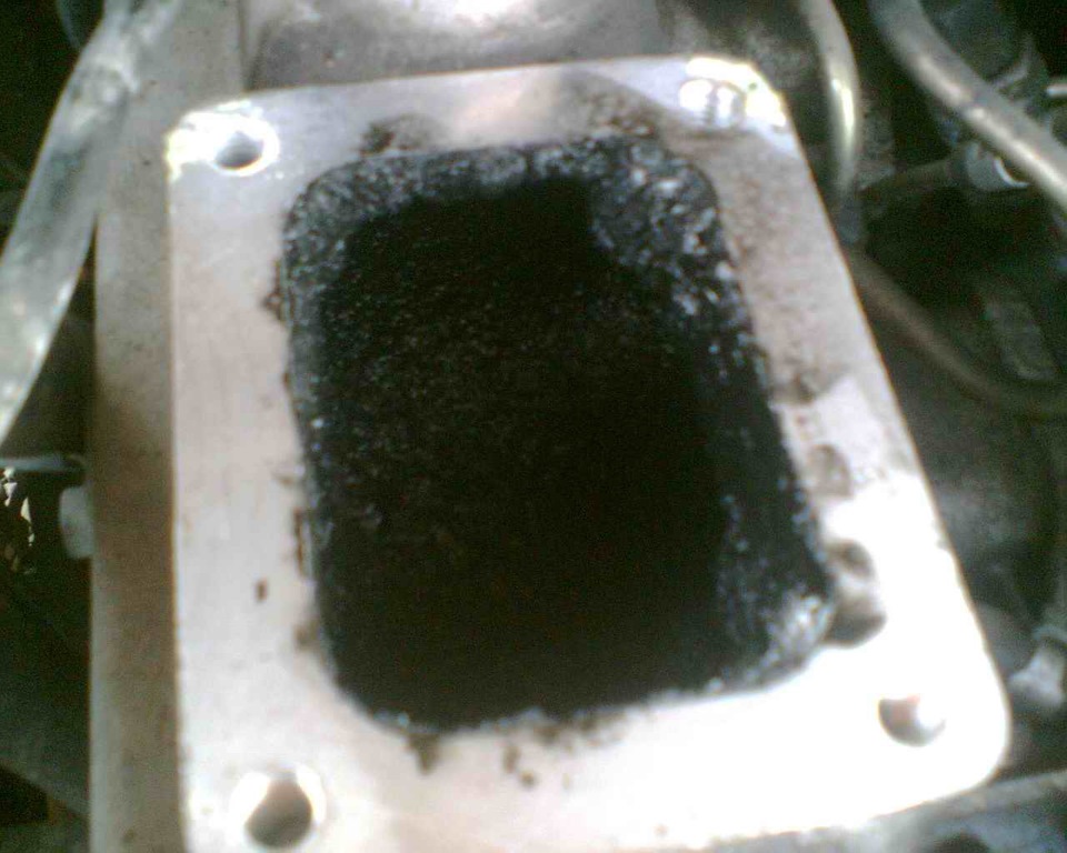

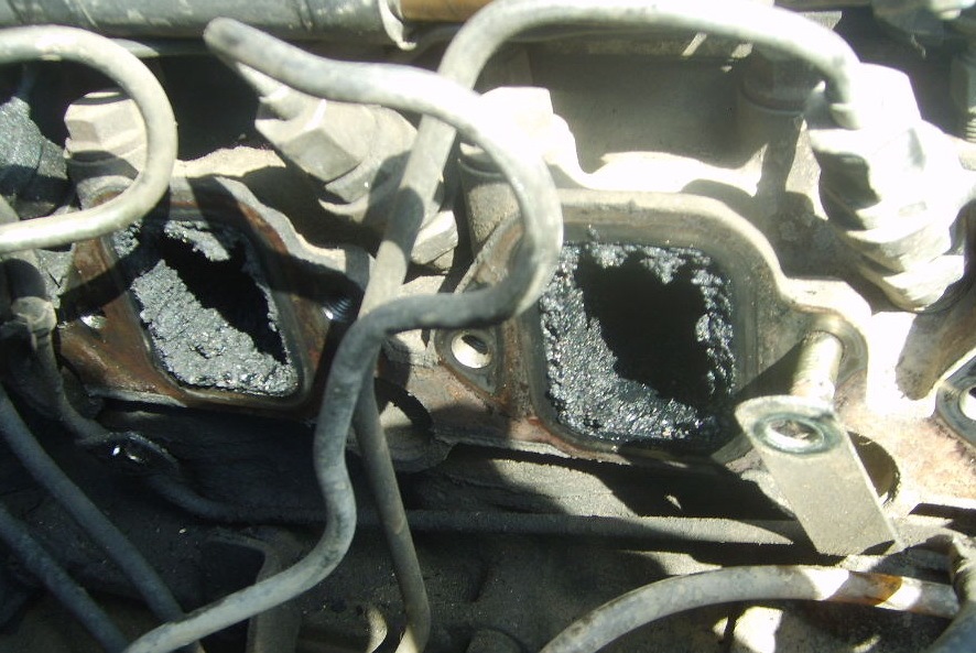

глушил егр 6 лет назад. этим летом снимал впускной коллектор — чист!
в любом случае глушение егр — дело индивидуальное. если ярый борец за экологию — необходмо снимать, чистить клапан егр раз в год как минимум. а если не хочется геммора — глушить однозначно!

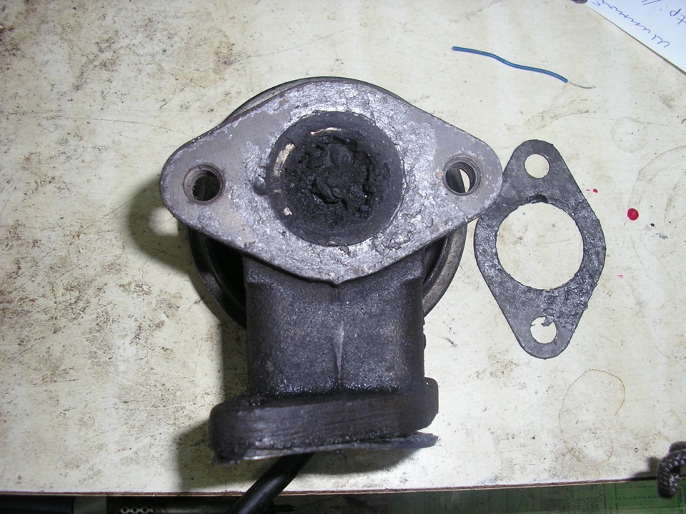

самый простой вариант — заглушить трубки, подходящие к клапану егр. но за годы работы клапан может забиться, как у меня было
можно сказать, что егр заглушился автоматически и разницу я позже не прочувствовал.
но на песочно-золотистом www.drive2.ru/cars/nissan…rrano_i/dizelist-tomsk/3/
клапан был заклинен в открытом состоянии и агрегат дымел черным шлейфом, что за ним ехать невозможно было. все говорили капиталку надо… а дело было в егр.

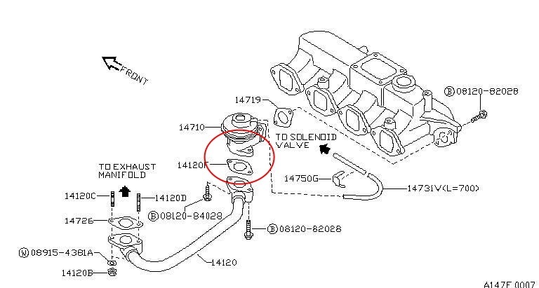

итак, как глушить егр? необходимо закрыть поступление выхлопных газов в впускной коллектор. необходимо вставить прокладку между клапаном и трубой с выхлопа.

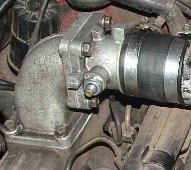

что предствляет собой клапан
и находится он за впускным коллектором
глушится вставкой из жести, аллюминия
на чертеже прокладка клапана, вырезается такая же, только без центрального отверстия.
и вставляется она сюда.
я делал так. больше 6 лет всё ок.

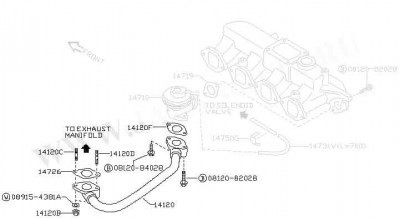

на песочно-золотистом сделали 2 прокладки, выкинули клапан и вставили вместо прокладок 14120F и 14719.

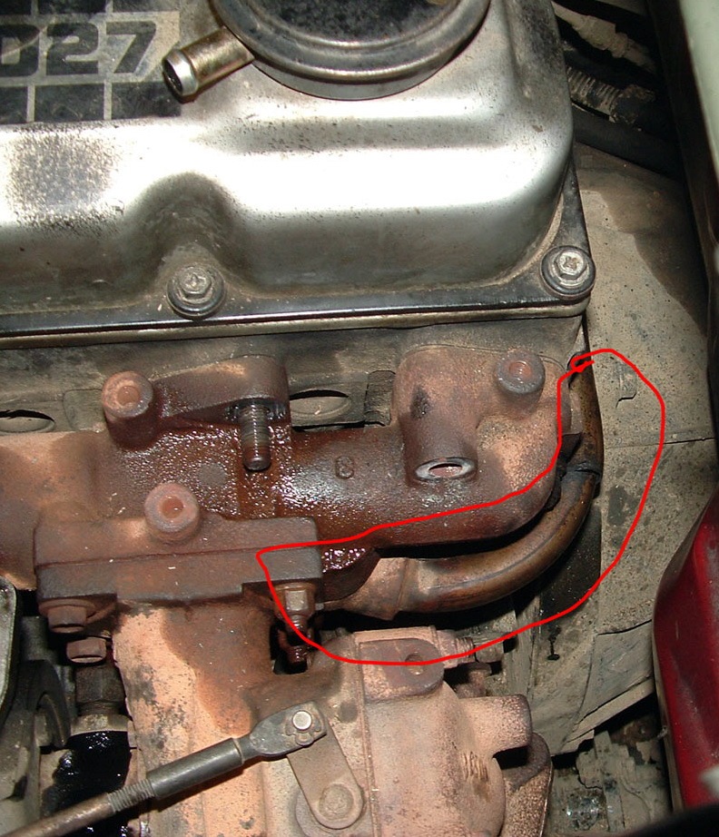

но за пару лет труба
болталась, сломалась и начала сечь.
многие сразу убирают эту трубку и ставят заглушки вместо 14719 и 14726.
можно и так, но выкрутить трубку с выпускного коллектора проблематично. и не подлесть и шпильки прикипевшие ломаются на ура.

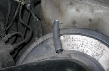

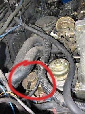

убираются все штучки с шланчиками на крыле
обрезаем и глушим шланг на ваккумнике.

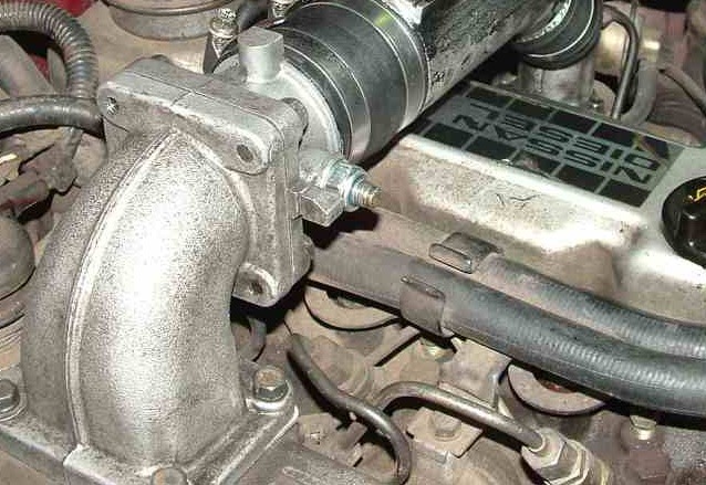

снимаем трубу турбо — видим заслонку
выкручиваем, выкидываем заслонку клапан, крепеж, пружинки…
вставляем подходящий болт. затягиваем. собираем.

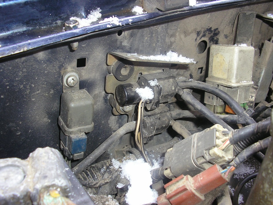

расписано конечно грамотно и красиво, НО это только механическая часть, а что делать с блоком управления егр в багажнике? какие провадули выбрасывать, а какие перемыкать? если есть такая информация у кого пожалуйста поделитесь, очень надо
ничего там трогать не нужно. тнвд механический, с блока егр ничего не идет на него. управление только заслонкой в трубе турбо, но она тоже ампутируется.

здаровый такой блок см 20*20, я его просто отключил и выбросил, да и мелкий рядом с ним выбросил и поставил реле свечей накала от гольфа

удобнее снять впускной коллектор.
можно и извернуться так вставить. не снимая клапан.

"но за пару лет труба болталась, сломалась и начала сечь" — мой случай блин :) почти отвалилась уже. как с минимальными потерями отвернуть её от выпускного и поставить заглушку, если машине 22 года :)
правда, пару лет назад менял приёмную трубу (сам), отмачивал три этих шпильки несчастных пару дней какой-то буржуйской химией типа "жидкий ключ" — отвернулись на ура, даже не ожидал.
в общем, ждёт веселье!

блин не могу трубку открутить от коллектора выпускного((

А зачем мудрить с трубой "турбо"?
да это до кучи. лишний девайс. может закрыться и душить двиг.
а также постоянно из под него сопливит. а с болтом движок чист.
да и сейчас интеркуллер стоит. так что вообще этого нет.
Ясно. А у меня была идея сделать что-то типа горного тормоза из заслонки этой :)
Заслонка полностью тракт НЕ перекрывает.Полного горного не получится
