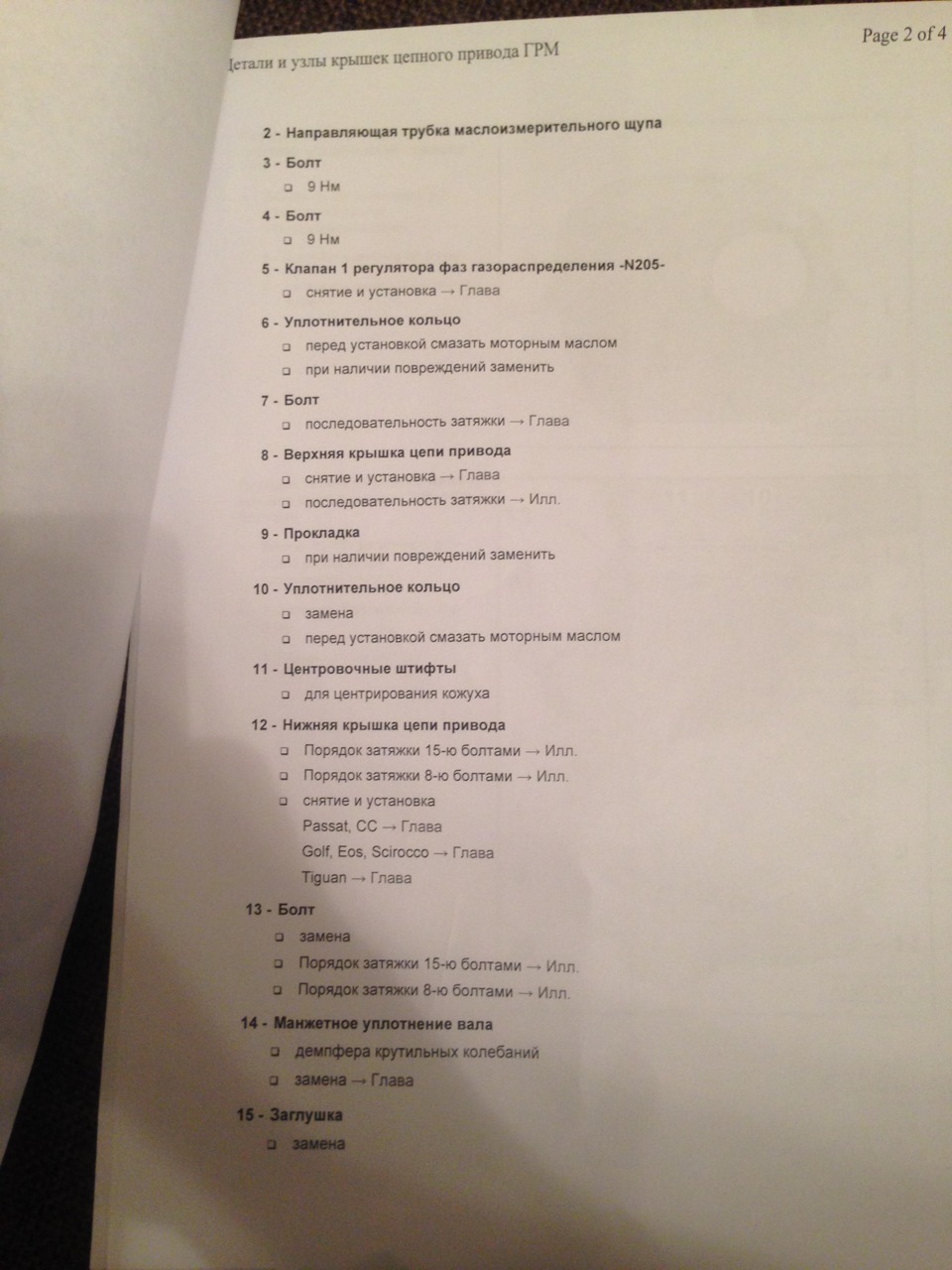

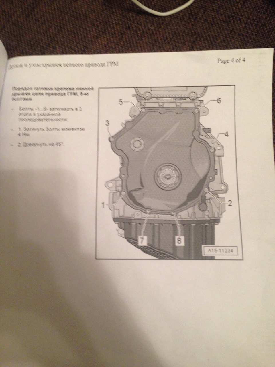

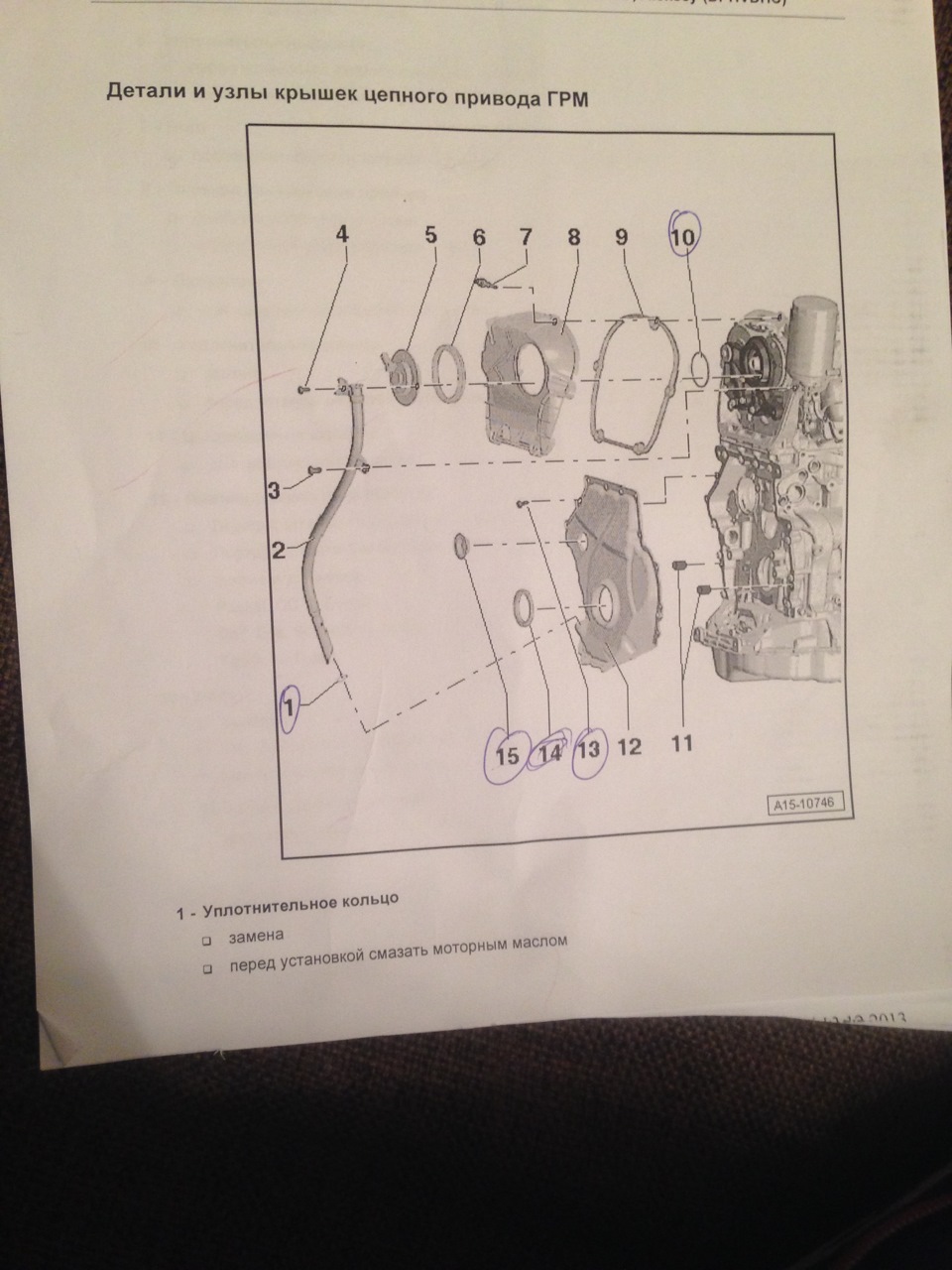

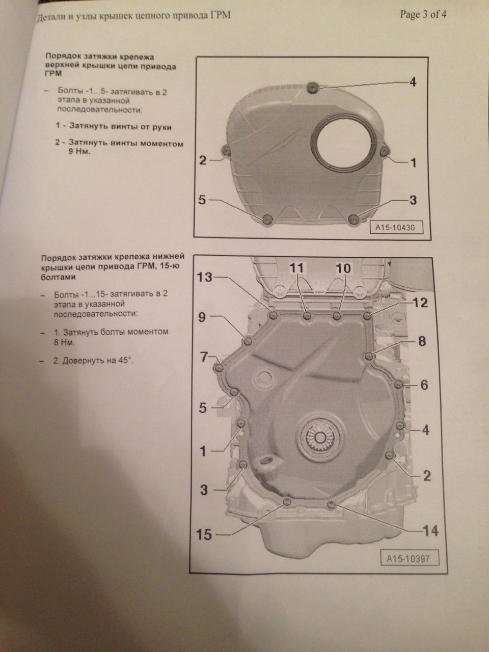

Честно замена цепи далась не с первого раза, так как надо было попасть на выходной, чтобы была скидка 10% (ТИПА СКИДКА ВЫХОДНОГО ДНЯ) на работы, да еще и как оказалось для замены цепи у оф. дилера не хрена нет запчастей. вот так вот, одно радует меня позвали в рем зону рассказали все что и как будут делать, показали на примере висевшего у них пассата с таким же пробегом и с таким же двигателем, порекомендовали кое что докупить, в дальнейшем это не лишним оказалось. и дали сервисный мануал. с отметками что еще надо
КОНЕЧНО Я ВСЕ ЭТО ВЫКЛАДЫВАЮ ДЛЯ ВАС! так как сам столкнулся с проблемой поиска, что для чего и зачем. как говориться НА ЗДОРОВЬЕ!)
и так начнем вот собственно что дали .

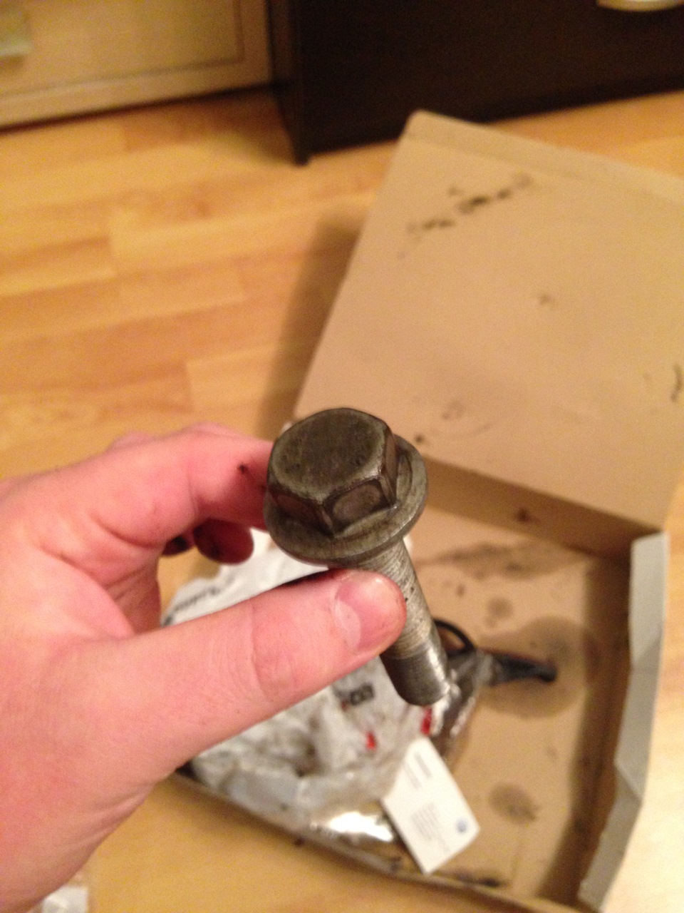

как помните в прошлой записи я выкладывал список, что надо купить, так вот оказалось, что еще необходимо для замены VAG WHT 001 760 болт с шестигранной головкой огромный такой, хз зачем вот мой старый на фото.вроде в идеале)) но слава богу стоит не так много всего 122р

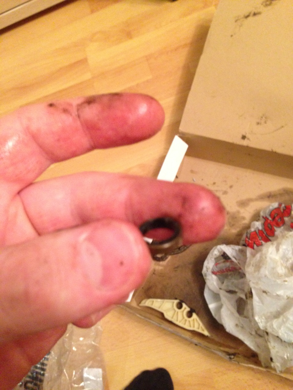

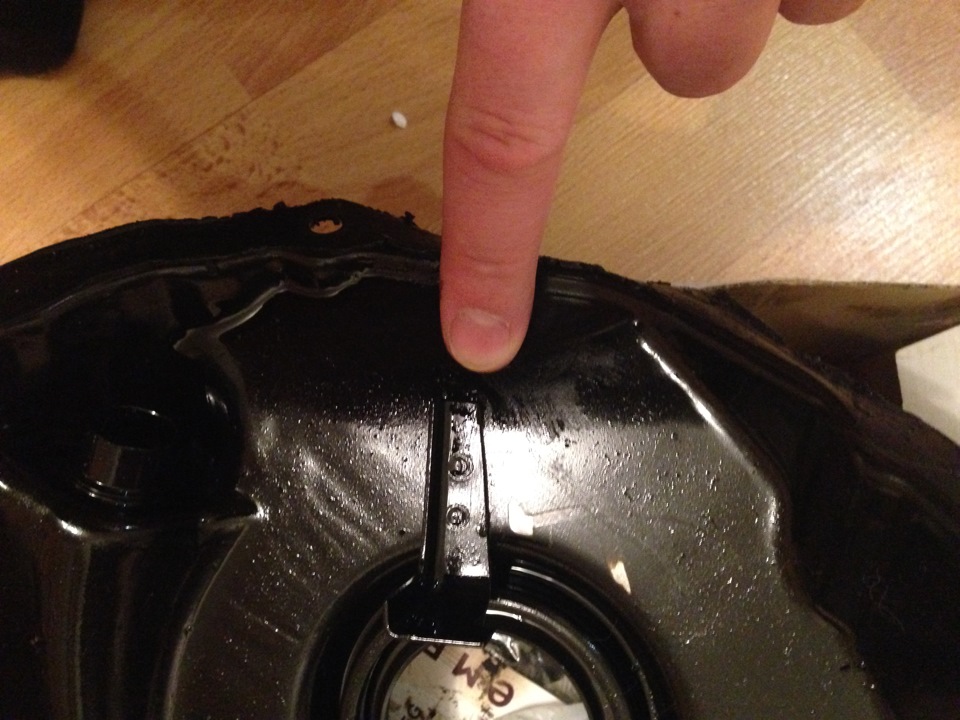

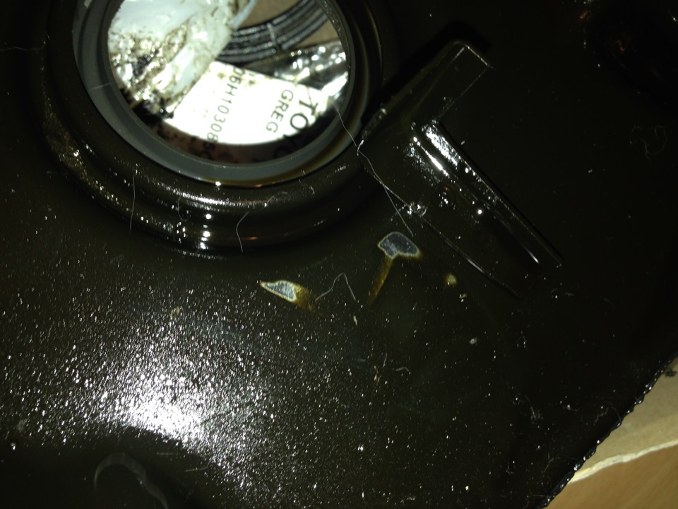

а так же показали на пассате который весел у них крышку кор. мехма измен. фаз газрас. вот ее номер VAG 06H 109 210 Q идет она в сборе с сальником и стоит 3240р не мало так скажу, но при пробеге выше 120тыс и растяжении цепи больше 6 зубьев, цепь начинает ее разхриначивать гнуть и стачивать, у меня не все так критично было но все равно надо было менять. в наличии ее не было. мол или сами покупайте или заказывайте у нас, а если она вам не потребуется все равно отдадим )) вот так оф. базарит.
вот как было у меня
сточено
и вот на этой фотке пальцем показал вмятины

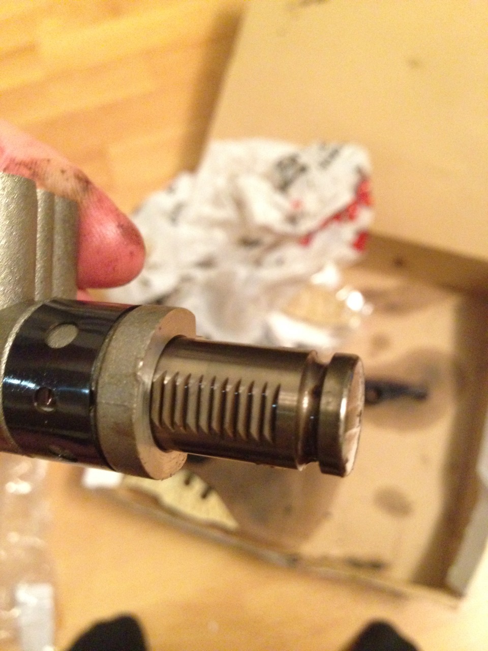

а вот собственно старый натяжитель. ВНИМАНИЕ 10 ЗУБЬЕВ! это просто как сказано во время. )))
это старый, сейчас все модернизировано )) посмотрим, главное на меня хватит точно.

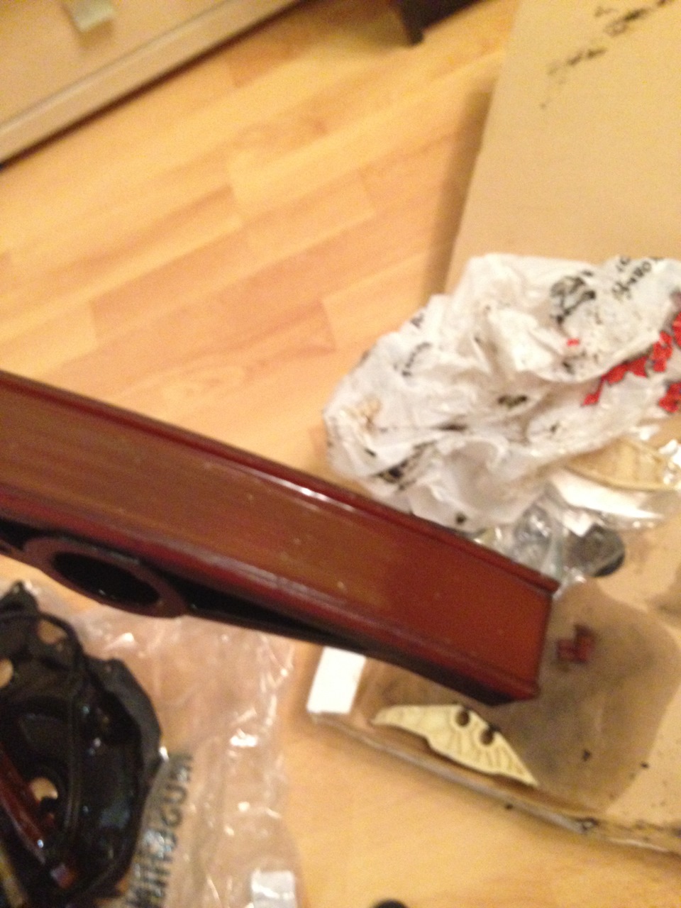

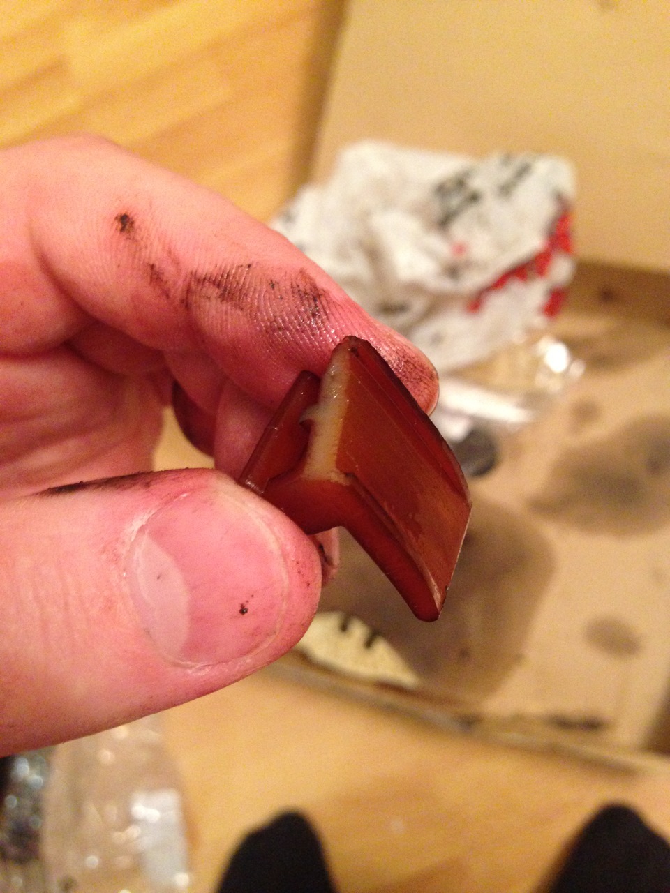

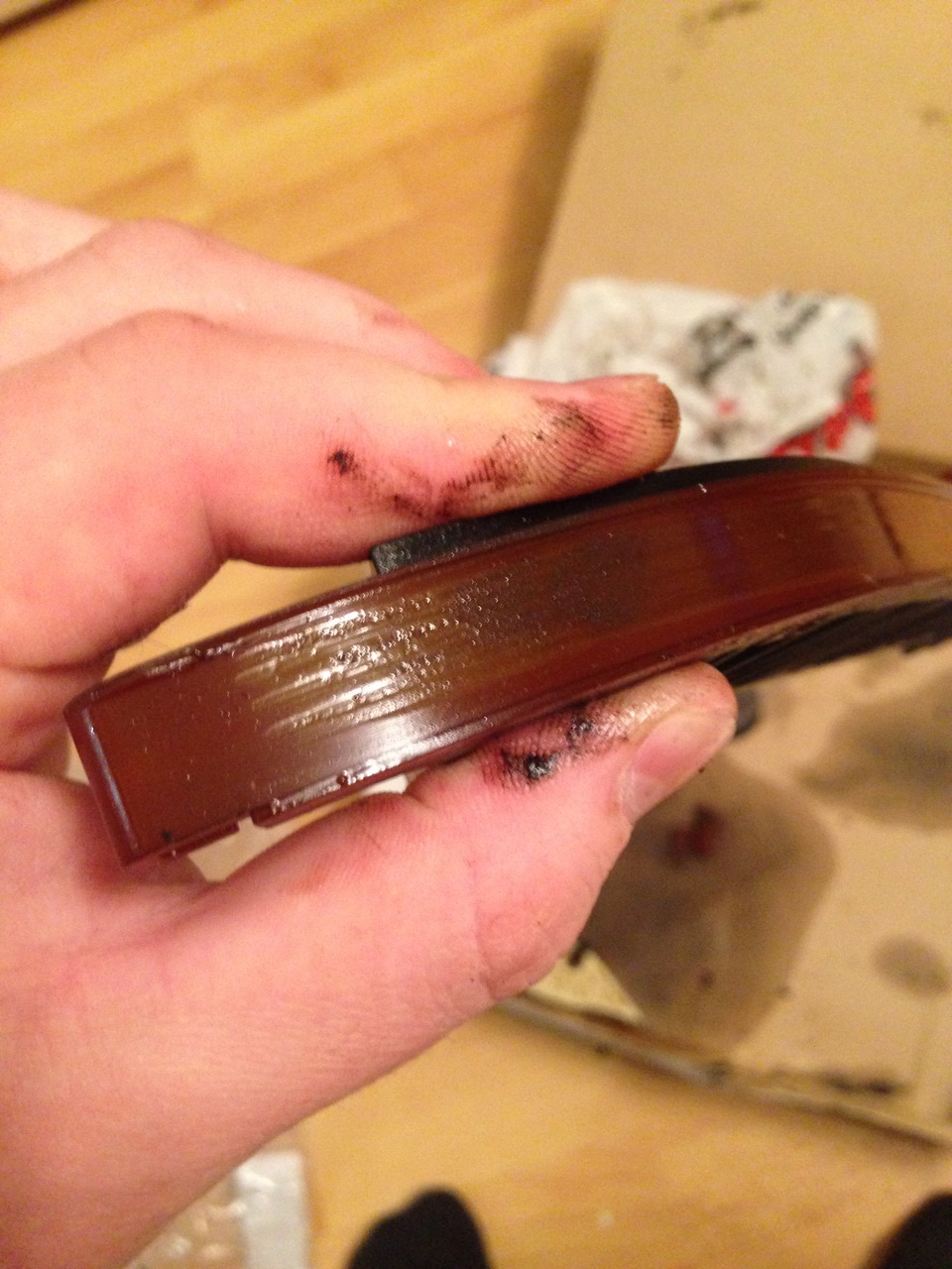

А цепь делов то растянутая творит не мало, башмаки слизаны по краям, а один вообще рассыпался говорят в руках… так что еще раз ВО ВРЕМЯ! НЕ ОТКЛАДЫВАЙТЕ ! потом дороже будет
это сеточка там была когда то, сказали тоже в руки высыпалась…

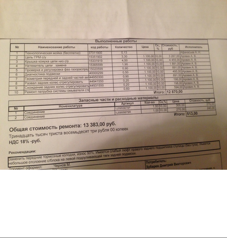

9616 р запчасти плюс замена
10494р
итог замены цепи у оф. дилера со своими запчастями 20110р
Считаю норм и вопрос есть ли смысл обращаться в мутный сервис? ради выгоды в 2 тыс р?
так же сделал кое какие операции у оф. дилера пришлось доплатить))

132800 10 зубьев вышел натяжитель
