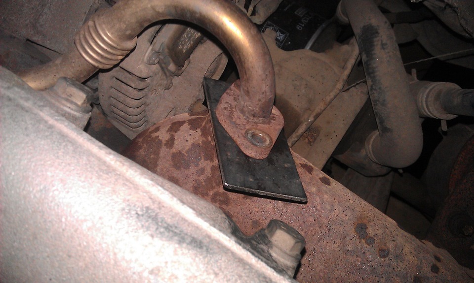

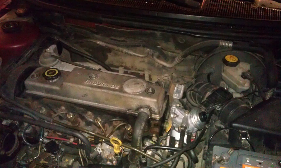

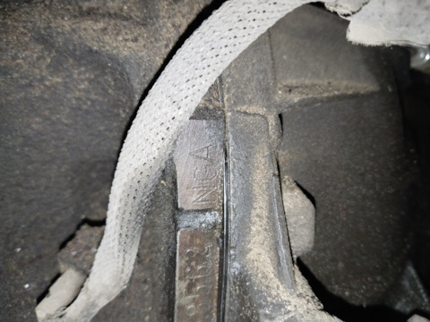

Как-то недельки полторы назад возникла проблема: машина заводилась хорошо всегда (на горячую/холодную), обороты всегда стабильные, но не едет совсем, как ни жми. Был ещё некоторое время выхлоп то серый (при разгоне), то чёрный (под горку).
Думал турбина. Хотел сначала всю снять (с коллектором), но не сложилось.

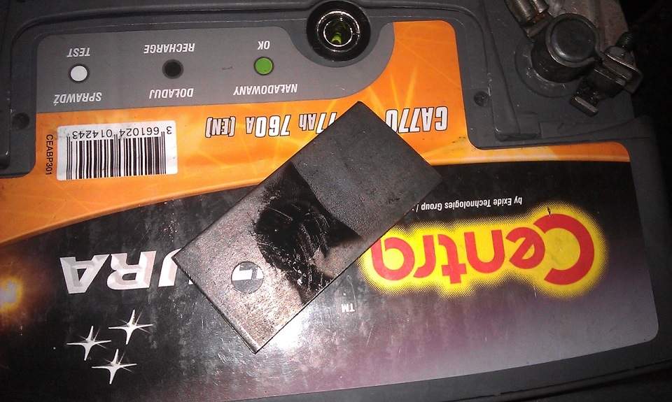

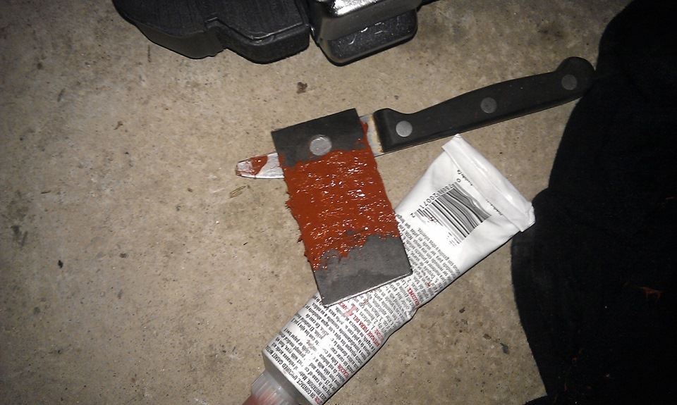

Позвонил мастеру, спросил что может быть, рассказал симптомы. Ответ — вероятно "отвалился" ЕГР. Решил заглушить его. Но так как были праздники, лезть пришлось самому.
Но что-то дребезжало при разгоне (звук появился ещё с момента того, как машине поплохело).

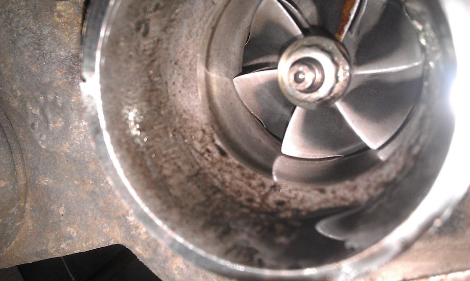

К слову, турбина сухая, в воздушный фильтр масло не отдаёт, в интеркулере тоже чисто, люфта нет. Да и масло всегда на уровне. Думал просто что на овер 300$ попаду.
Машина ожила! Крутил до 4000 об/мин — никаких посторонних звуков больше не выявил. Подхват хорош (на сколько он возможен, конечно)) ;)
