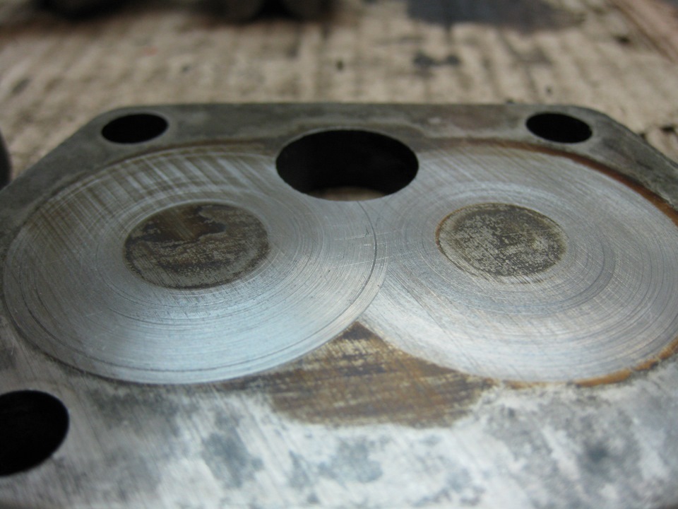

Упорная пластина шестерен "прогрызана" довольно таки не хило
Сами шестерни все поизношены и все в "зазубринах".

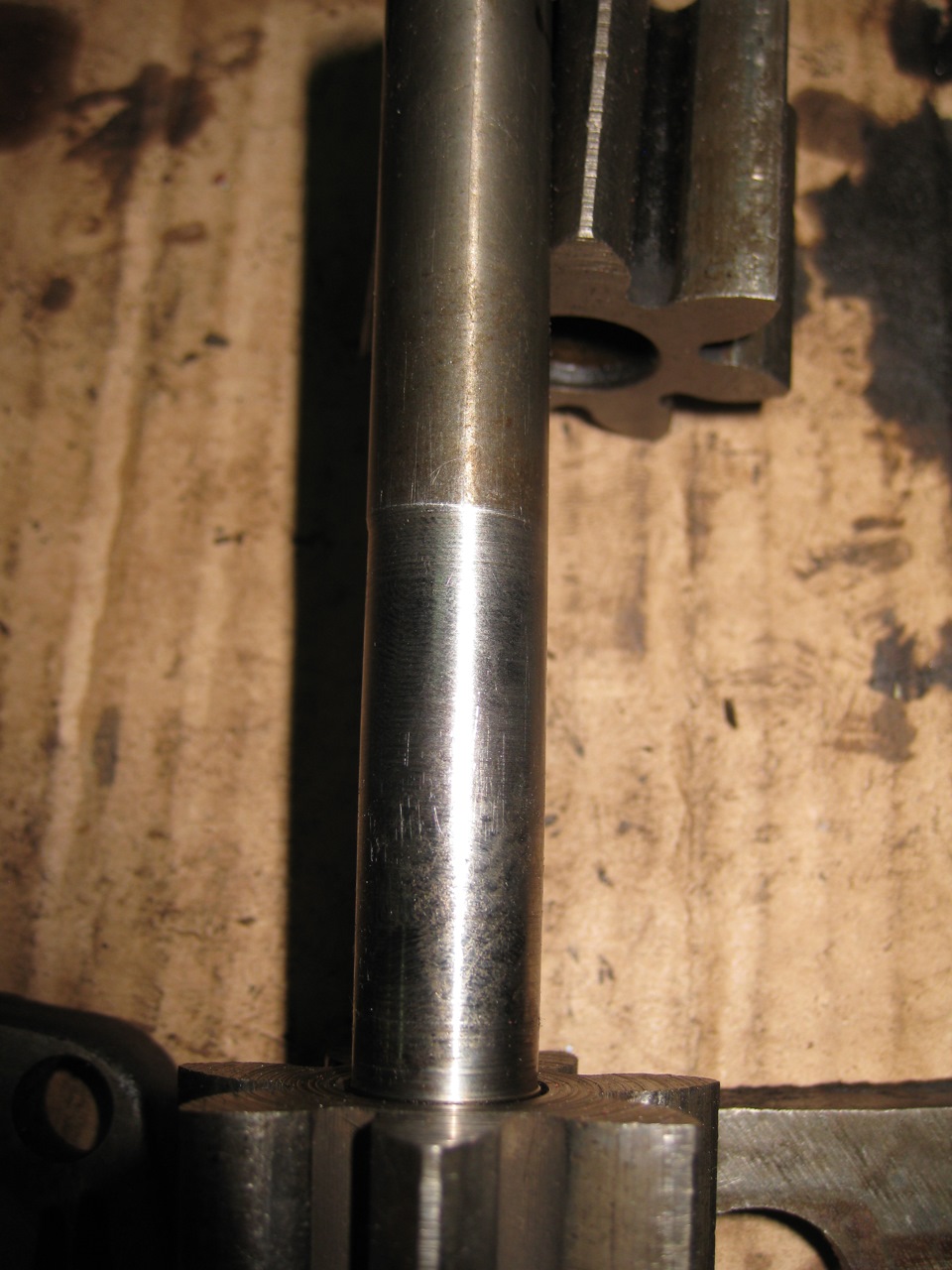

Вал ведушей шестерни с большим износом. В корпусе болтался не хило.
Но все же насос исправно качал =) причем синтетику 5w40 и 5w50. Пробег все таки не малый на нем, порядка 150 000 я думаю.
Ну теперь к главному. Что бы насос хорошо качал, а именно создавал давление, необходимо обеспечить минимально допустимые зазоры.
Для этого я разобрал еще 2 б/у насоса, неизвестного состояния. И в итоге взял из одного
внутренности, а именно пластину и шестерни с валом с минимальным износом. Новодельные шестерни я думаю будут хуже старых.
Вот пластина
Износа нет, только следы работы.

Моя старая шестерня из-за изношеного вала "гуляла" в корпусе.

Падение производительности при увеличении торцевого зазора — это особенность всех шестеренчетых насосов. Пластина шестерни ставится через бумажные прокладки и этим самым выбирается торцевой зазор. Он должен составлять 0,04-0,05мм. На новом насосе он проверяется перемещением вала насоса вверх-вниз. Причем он почти не должен ощущается. А на практике они почти всегда ходят достаточно сильно.
Что бы обеспечить малый зазор я поступил иначе. Вырезал прокладку вместо бумажной из пивной банки. Ее толщина 0,1-0,15мм. Сами же шестерни должны выступать за корпус насоса. Измеряется зазор щупом через приложенный шатнгель-циркуль или еще что то ровное. Далее высчитывается толщина прокладки. Стандартная бумажная прокладка имеет толщину 0,4мм.
А так как я вырезал более тонкую, то мои шестерни просто напросто зажимало. Для решения этой проблемы я шлифовал шестерни на наждачной бумаге на зеркале. Почему на зеркале? Потому что по отражению сразу видно кривое ли стекло. Шлифовал и собирал несколько раз, пока не добился свободного кручения механизма, но обеспечив минимальный зазор.
Далее сборка в обратной последовательности. Редукционный клапан я не трогал, а надо бы. Ведь давление может сильно увеличится на холодную, а его нужно как то ограничивать. Проверю при следующем визите в гараж.

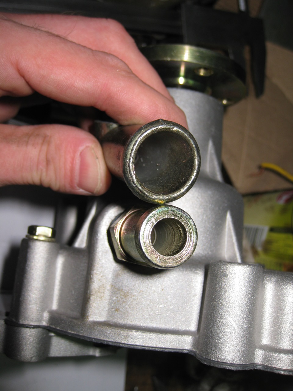

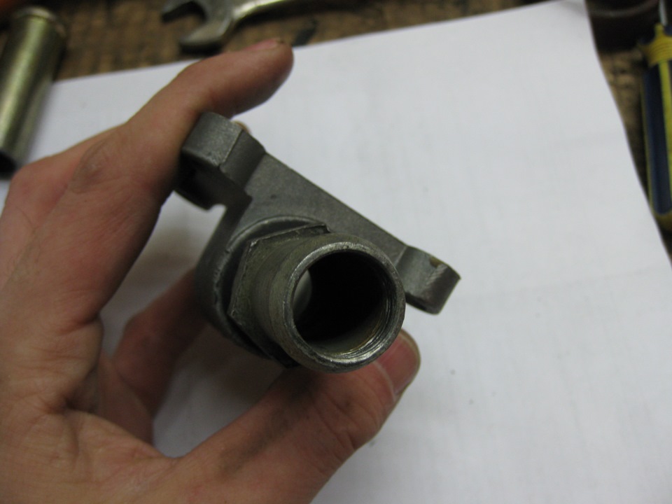

Поставлю в нее еще штуцер на магистраль печки на 18-20мм вместо маленького 13-14мм.
В паре с ней будет трудится штуцер 20мм на танчике

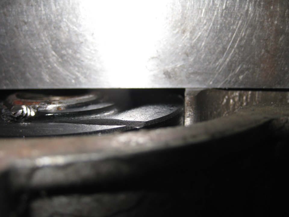

Но в итоге я помпу новую тоже разобрал =) посмотреть колесо.
Для сравнения выложу фото моей снятой заводской и пекаровской.
Колесо на валу перемешалось вдоль оси. Так оно было в свободном положении
А так оно должно стоять
Видна разница между фотографиями. Зазор между задней крышкой и колесом отличается.

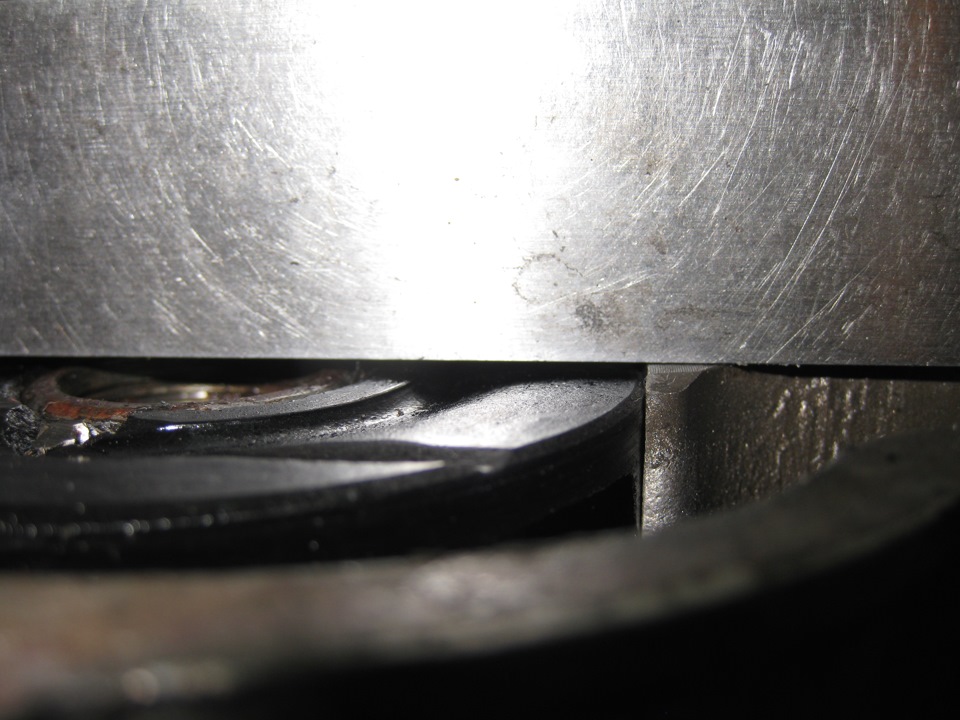

Эффективность работы центробежных насосов зависит от формы колеса и от зазоров. Если зазоры большие то производительность будет ниже.

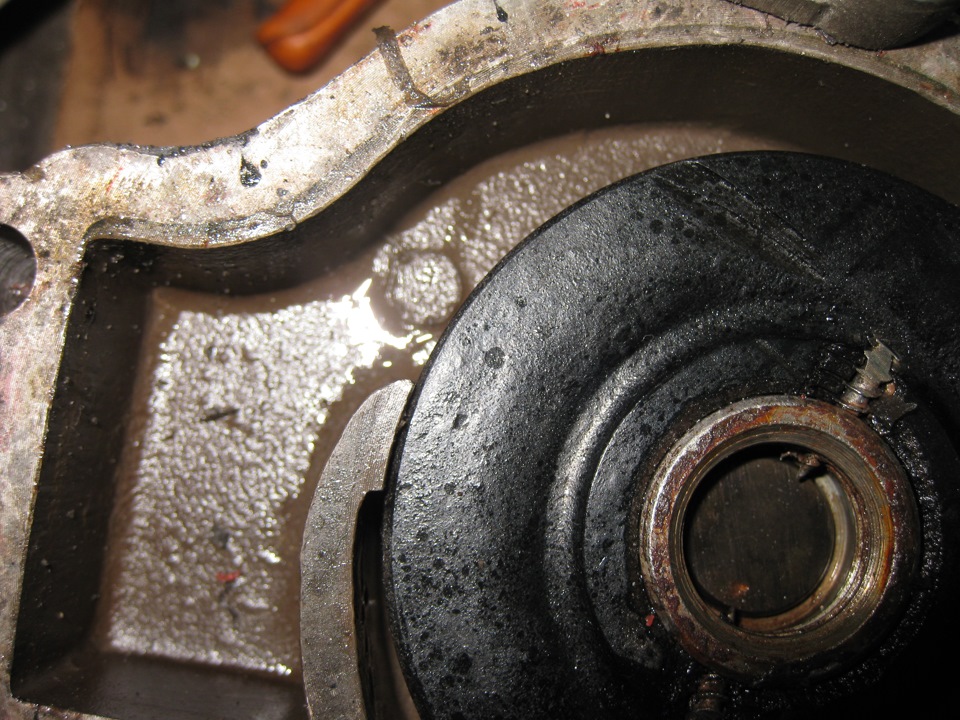

Вот боковой зазор колеса и корпуса заводской помпы

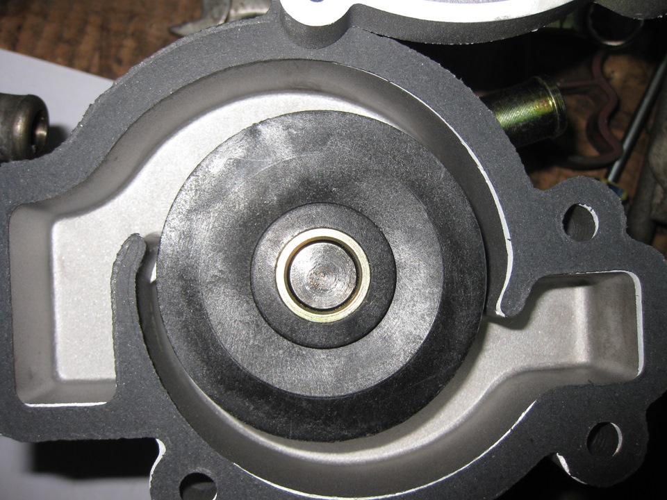

А вот так он выглядит в пекаровской…
Почему нельзя было сделать как следует с минимальными зазорами?
А теперь посмотрите зазор между колесом и задней крышкой…
Зазор с прокладкой задней крышки…
Без прокладки…
Буду собирать без прокладки на герметик.
Вот поэтому нужно брать только оригинальные запчасти =).
Посмотрим как покажет себя в деле пекаровская помпа
Всем хорошего давления =)

зазор между задней стенкой помпы и крыльчаткой на производительность в данном случае вообще не влияет, а боковой зазор и подавно.
каждый останется при своем мнении

Все эти ссылки как раз о том, что стальная штампованная крыльчатка хуже.
Сам же на практике тоже заметил, правда на ваз 21103. Была крыльчатка как на волге примерно (с цельным тылом). Поменял на штампованную, по заявлению на упаковке производительность должна быть лучше и все дела. А в итоге печка стала греть хуже.

меняй крыльчатку помпы на 405 и убирай зазоры, а то получается все четко делал, а на помпу болт положил, низзяяя так ! при модернизации системы и летом не кипнеш и зимой жара в салоне

Где такой штуцер взял?
на танчике штуцер с 406 блока
У меня в городе вообще такого нигде нет, чисто случайно нашел, на витрине в тазовском магазине, сказали случайно из набора с помпой от 406, а так полный голяк

Вот эта фотка уже о всем говорит
www.volgauniversal.ru/pictures/Weber/222.jpg
на фотку можно часами смотреть если не понимаешь, я же написал почему плохо качает.
почему-почему
потому что колесо корявой формы
я бы доработал теперь уже ещё и лопатки сами, но тот подшипник что там стоит унылое говнецо и не на долго, а другие боюсь ставить потому что плавятся пластиковые, а ещё чем тебя чугунка неустроила?хочу спросить
Разницы между чугуном и пластиком не вижу. Разве что с пластиковой на подшипник пониже нагрузка
а почему тогда чугунку не стал брать, тяжела под твои обороты.
я не вибирал между чугун или пластик.
Главное что бы форма была правильная и вал без люфта стоял
да люфт то ладно если подшипник правильно сделан то лучше смазываться будет, а теперь не боишься что снова может оторвать эту крыльчатку, или что то задумал сразу по её доработке.
не фига не ладно. Если люфт есть, он очень быстро увеличится. Как он смазываться лучше будет?) охлаждайкой что ли? Раньше на заводских тавотницы были.
можно самому тавотницу в мастрячить
SkyRider
у меня пластиковая на трассе развалилась на мелкие кусочки… самое интересное, что 80 км/ч ночью летом без этой крыльчатки я приехал за 200 км.
видимо рассохлась
SkyRider
ставил на 21103 себе, печка стала хуже греть
и посмотри на эволючию ТУРБО помпы на таз от лузара. Они ушли от такой стальной крыльчатки к старому, не совсем но очень похожему на старый
нашёл уже, там крыльчатка с правильным изгибом
вот турбо 1
www.luzar.com.ua/ru/katal…tails&catid=8&sobi2Id=142
вот турбо 2
a-a.d-cd.net/d1a68e8s-960.jpg
я нагуглил уже, я говорю а на волги не делают ещё таких
SkyRider
вот турбо 1
вот турбо 2
вторая крыльчатка (турбо 2) правильная, в отличии от первой.
правильная или нет, но точно лучше простой жестяной
Я ох***ел от увиденного в насосе! метал то в русских сыромятина, у любых япов при пробеге в 300000км такого никогда нет, даже если без масла гоняли! 160000км японский бу насос как новый!
Не метал сыромятина, а изначальное качество хреновое. Так как все болтается, в процессе эксплуатации еще сильне разбалтывается, из за этого и все дрет, и еще некоторые дерьмо всякое льют типа лукойла и того хуже. В япах все зазорчики выдержаны по минимуму и ходит лучше. Но если что то попадет, может заклинить, или просто перестать качать.
Ремонтировали сонату нф, стуканутый. Насос давление не создавал. Разобрали чуть чуть, промыли, ни че не нашли, собрали. Начал какчать как ни в чем не бывало. Видимо что то попало и все, мотор стуканул
Sashok0405
из нашего же качественного метала они и делают свой запчасти))
Sashok0405
То, что подрано все — это часто встречается. Я так понимаю, когда-то это был популярный в народе способ притирки шестерен — путем засыпания в насос абразива и вращения его дрелью.

Про масло насос- вечно проблемы какие то. Новые и вправду порой намного хуже работанных
что верно то верно. в магазе перещупал всякие маслонасосы, какие были на витрине. все люфтят либо продольный люфт оси либо в шестернях зазор. в итоге обратно свою поставил.
А если отшлифовать упорную пластину шестерен (в случае такой выработки, как на фото), толк будет или только замена?
будет, просто ее шлифовать сложнее, и надо что бы было абсолютно ровно
