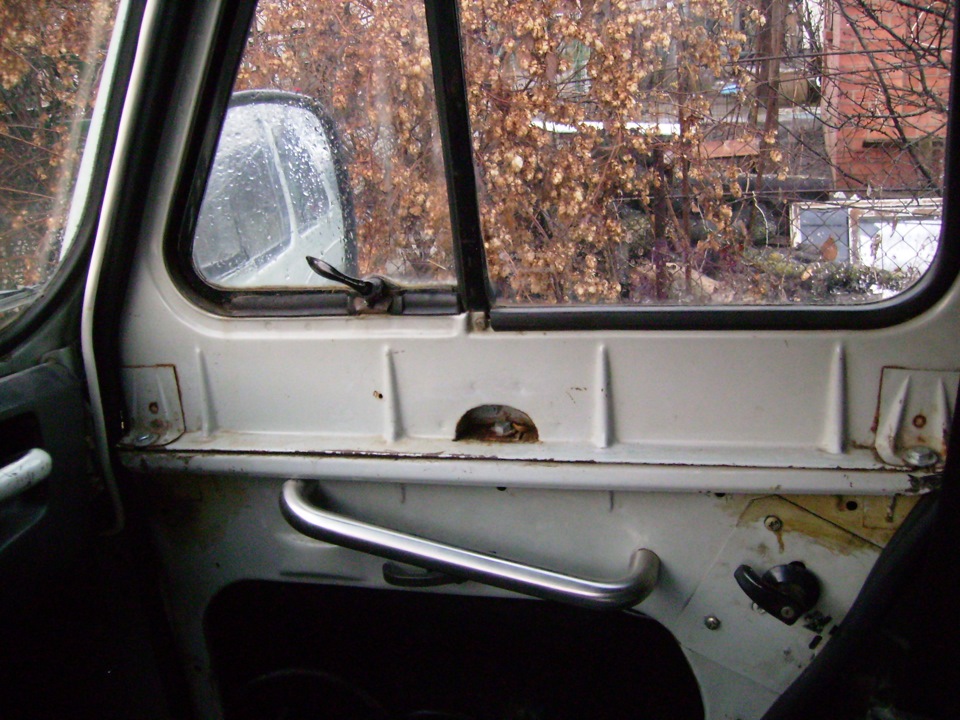

д) Выкинул родные "подлокотники" и установка нержавеющих дверных ручек "АПЕКС". (В постоянном ассортименте Леруа Мерлен ;))

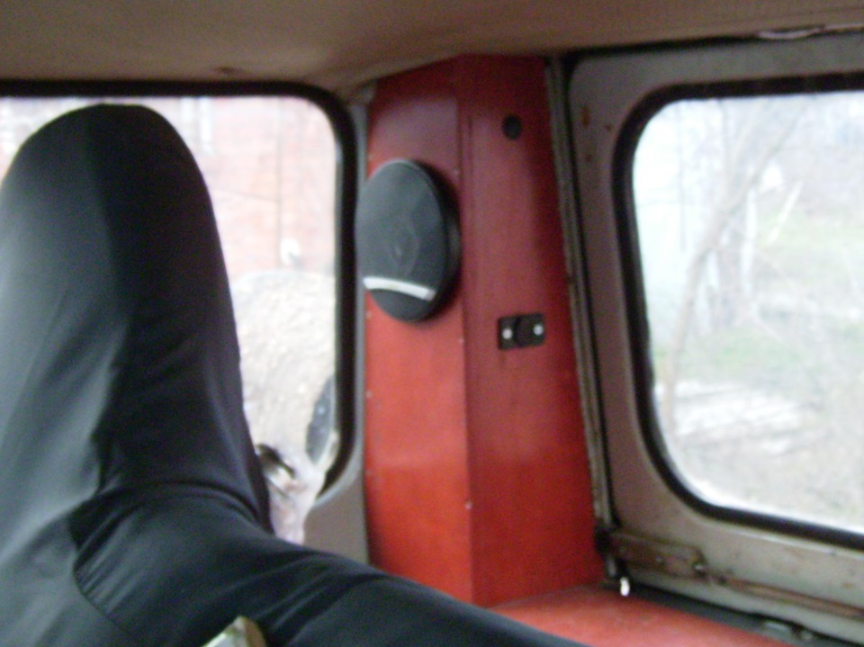

б) Музыка. Так как в УАЗике полно "естественных звуков", то музыка в дороге нужна "возле уха", а на стоянке (ну если уж нужно поднять настроение) — приличного качества. Чтобы все -это добро было сверху и не летало по салону. Этим критериям отвечает полка "Симбат" и встроенные в угловые стойки фанерные подиумы-полуколонки.

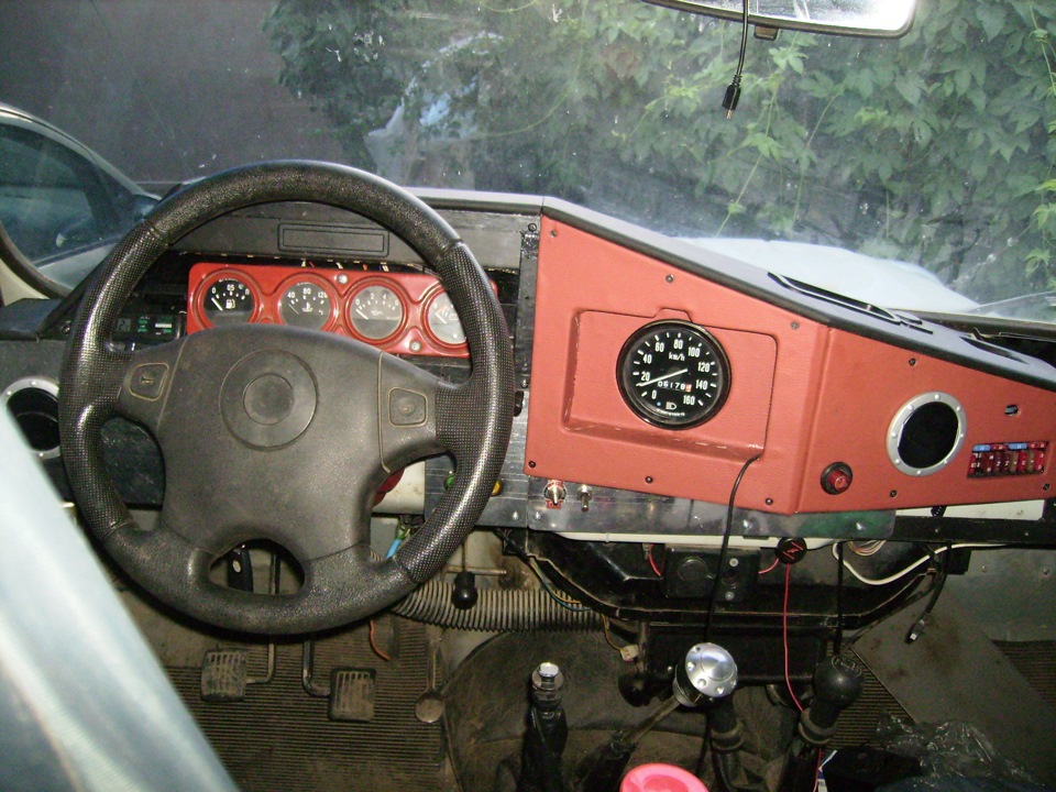

а) Самодельная эргономичная панель приборов с классическим расположением приборов, видимым спидометром и встраиваемым навигатором, обклеенная кожей молодого дермантина .
б) Съемные стекла форточек.

е) В интегрированных фанерных динамиках установлены дополнительные разъемы 12В "для прикуривания чего-нибудь сзади" и выключатели диодной подсветки багажного пространства.
