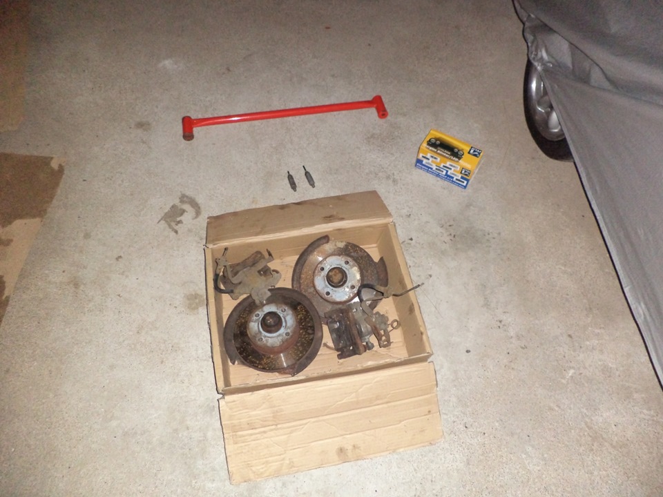

Вчера привезли еще подарочков для Кеда))) Прям с подарками на старый новый год)))

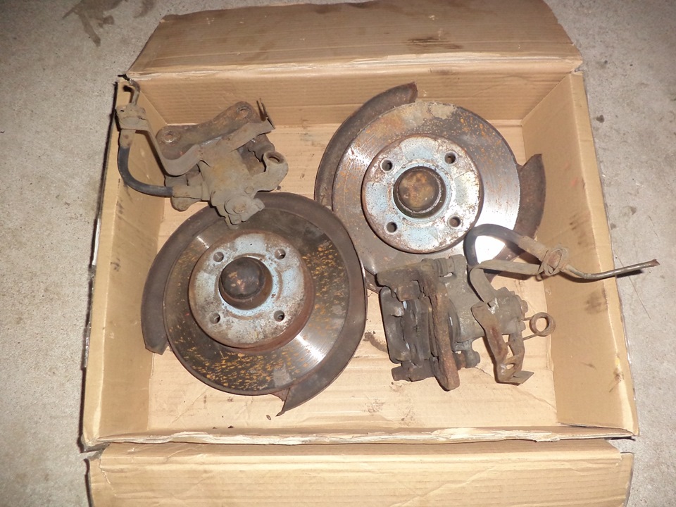

Комплект дистовых тормозов на зад

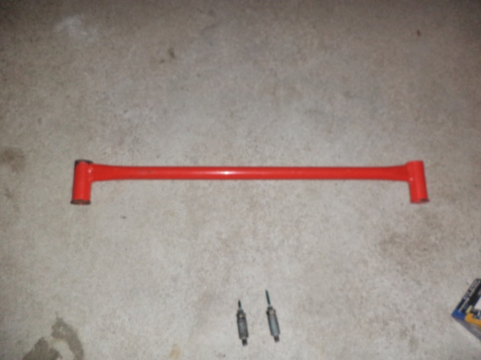

Распорка на передние рычаги (внизу)

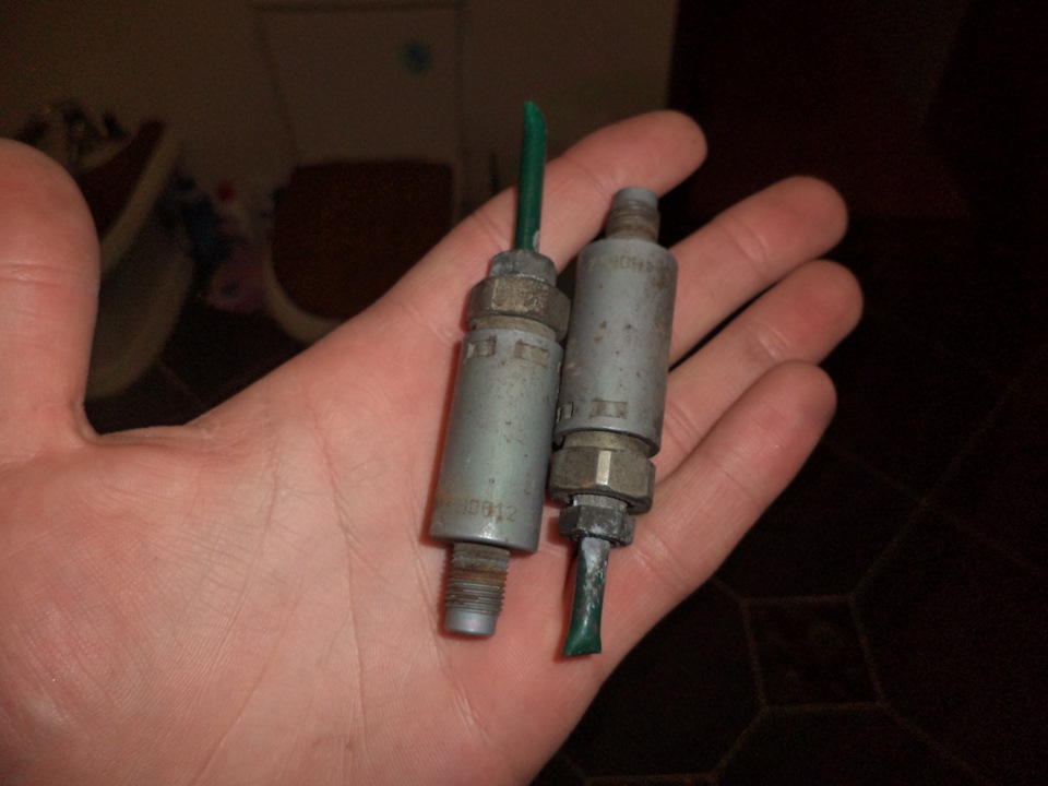

Прикупил регуляторы тормозных сил вместо родного колдуна. Оказываается ставились такие еще и на Гольф 3, что шли без АБС-а!КРУТЯК!ПРичем это АТЕ заводские!Номер позже почищу, пробью по ЕТКЕ.Прикупил пока 1 комплектик, чуть позже еще хочу докупить 2 комплекта, чтобы на всех моих мк1 были такие же)))
Продолжаем заваливать НИштяЧками все гаражи)))…

Привет. Подскажи номера этих регуляторов.Пасиб.
Привет! Постараюсь на днях почистит, глянуть номерок…

Номер 1Н0612151 вроде так) МОгу на мыло фотки скинуть)
Не бьётся номер(

распорка на кэдик, конечно, необходимость =) а на чашки будет?
Не важно Кедди или нет, на все мк1 поставил их.На чашки тоже хочу поставить, , ,
Тема а от чего тормоза?
Гольф 2
по моему называются они правильно "предварительный напорный клапан"
стояли на гти прычом одновременно с колдуном
выкинул их
возможно.А зачем выкинул?
ыкинул патамушта они ослабляли мне задние тормоза
у мнуж бабараны

разницу почувствуешь сразу
при легком нажатии на педаль эти клапана не будут открываться и тормозят только передние
при резком нажатии они открываются с существенной задержкой когда уже передние схватились, т.е. заноса задней оси не должно возникать
ну и ослябляют усилие на заднюю ось, не регулируя усилие на ней
Поставлю, попробуем разницу. Все равно регулятор тормозных сил нужен.

Колдут регулирует тормозное усилие в зависимости от изменения клиренса задней оси, а он меняет ся не только от загрузки но и при прохождении поворотов, а у этих постоянное фиксированное?
100$
У этих все зависит от усилия на педали тормоза.

распорочка — это хорошо…
а что это за "регуляторы тормозных сил"? какой его функционал?
И как он работает, на наших вроде пружина стояла и там в зависимости от загрузки машины, а тут как?
А тут внутри пружина и шарик. Превышаешь усилие на педали, пружинка проталкиваешь чарик и жидкость поступает дальше (к суппортам). Вкрутил в ГТЦ и забыл про все колдуны и прочюю фигню. Просто и удобно!)

На зад нужно давать меньшее тормозное усилие, а иначе на повороте, если любишь по носится — будешь в занос уходить, а это чревато последствиями…
